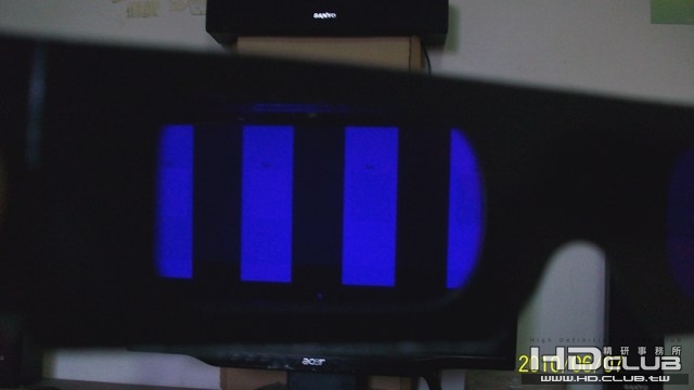

之前一直沒找到AVSHD的電腦專用檔案,LCD就很懶的去調整COLOR和TINT這兩項目。剛剛突然想起來前幾天已經有下載AVSHD的FILES了(http://www.avsforum.com/avs-vb/showthread.php?t=948496),才把藍色濾鏡找出來調整。
色解碼的測試檔,是AVSHD_MP4-v1_3/Misc Patterns資料夾中的Section-D.mp4。
19吋LCD看了一下是只需要調整COLOR,TINT不用調。

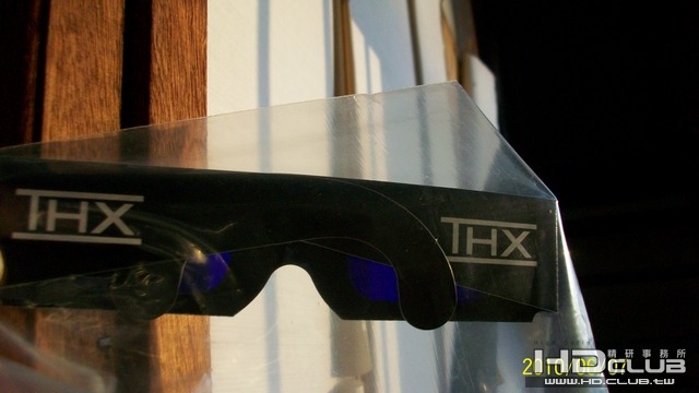

版主辛苦了,請問藍色濾片要去哪裡買?
 樓主| 發表於 2010-6-6 22:09:57 | 顯示全部樓層
版主辛苦了,請問藍色濾片要去哪裡買?
dolby-ex 發表於 2010-6-6 21:45
回dolby-ex大~
Super HiVi CAST或是DVE光碟中都有附贈,
如果要單獨購買藍色濾片的話,可以找版上的r88522726(真平兄)。
備註:LG-LH50、LH90、SL80、SL90等系列與三星 B6000、B7000、B8000等系列,無需購買濾片,因電視內部已內建彩色濾片模式。

我買的藍色濾片,就是一個紙眼鏡,上面有藍色濾紙。
看測試片來調整時(光大的教學沒記錯的話,這2項是在最後才作),要盡量把跳動的部分調淡,這個色彩數據只會在一個地方有最好表現,所以慢慢看過一次就知道要設定在那個位置。小弟大概花了10分鐘還是多少忘了,不會很久。
測試檔在28樓有連結。
1.桌上型LCD大部分可以順利作好色彩調整,看影片人物膚色應該就能體會到有調沒調的差異。
2.液晶電視要看情況,若有廠家故意在色彩上動手腳(為了讓電視在賣場比較好看),作完色彩調整後可能畫面會更奇怪,這就要試試看就知道了。
