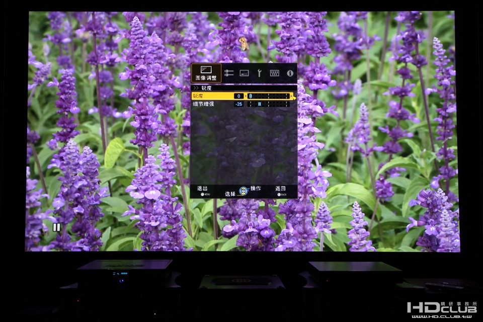

此次調整重點擺在正確的影像重現,色域是Rec709,D65色溫,並且將銳利度歸0,清晰度更是降至-25,
主要用意就是不讓它有物體邊緣銳化而呈現的立體假象,而是要完全讓它靠先天體質去呈現出其畫質及景深/立體感。

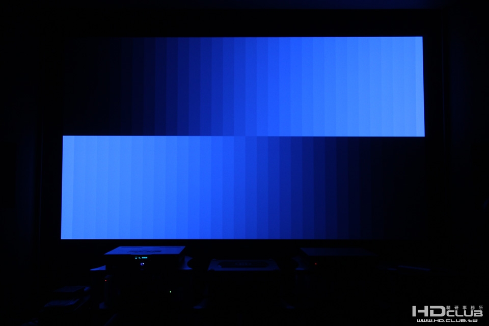

因為人總是希望求個字,所以光調整RS35的Gamma Curve就花了6小時。
灰階精準度Delta E,從10 IRE至100 IRE,全數壓在0.5以內。
色彩精準度DeltaE 1994,除了B是0.8,RGCMY全都在0.3以內。

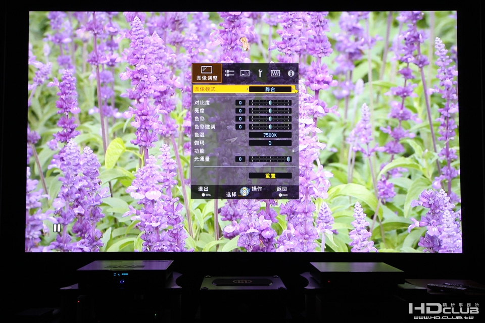

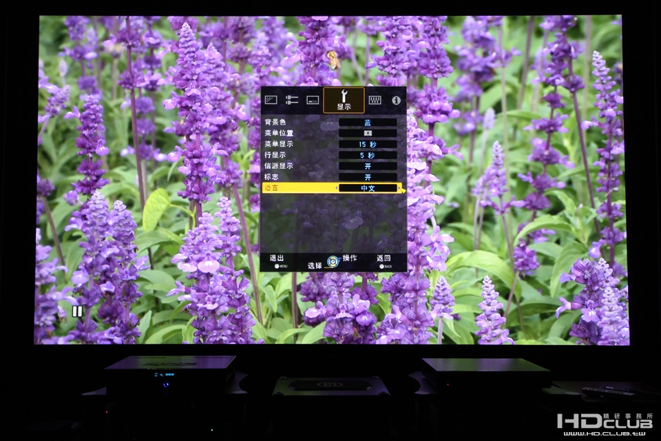

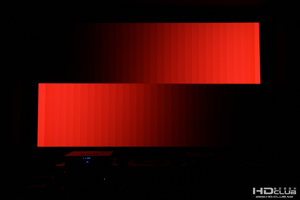

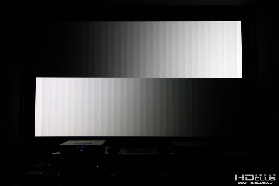

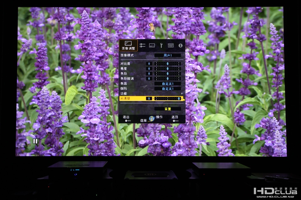

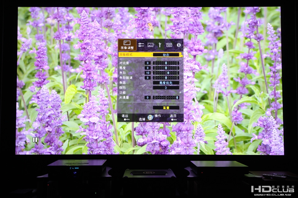

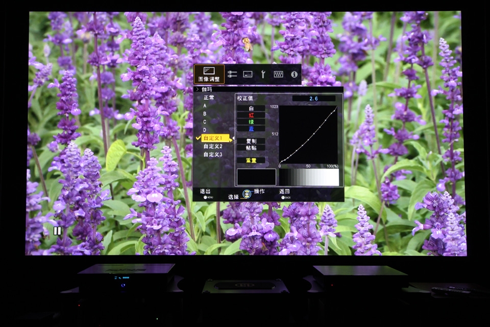

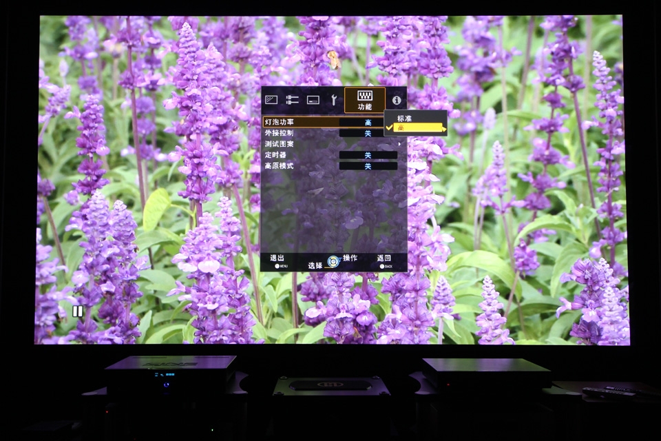

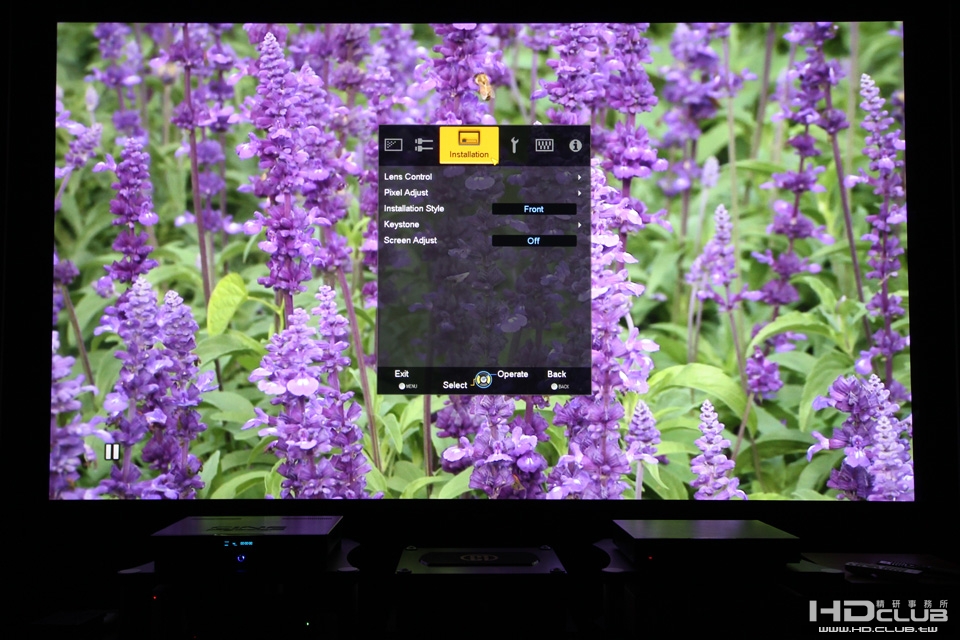

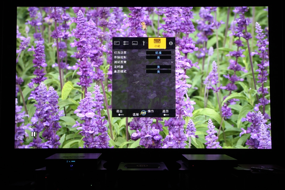

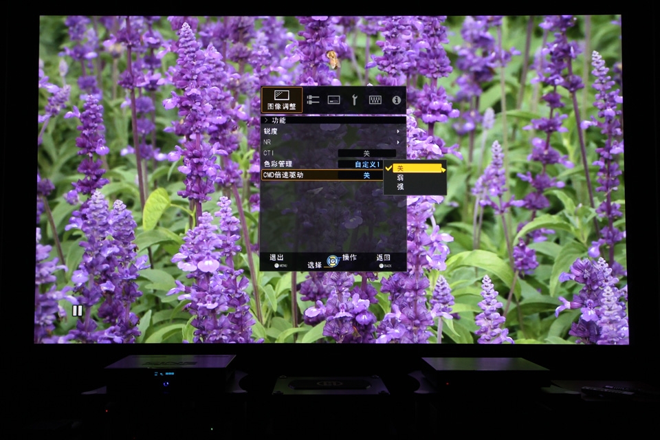

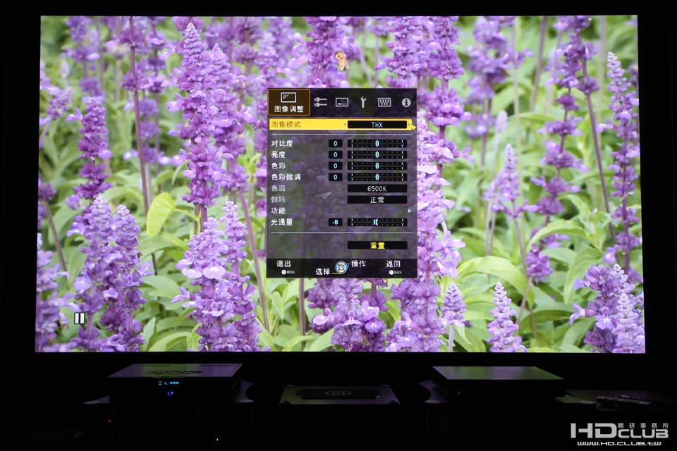

本文章最後由 光之白翼 於 2010-5-30 21:06 編輯

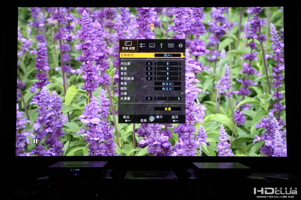

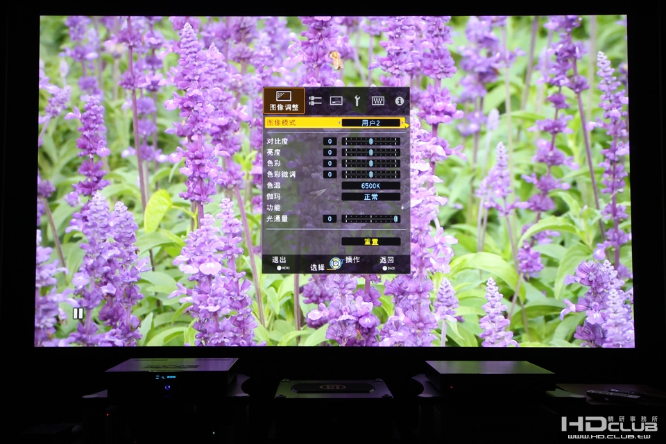

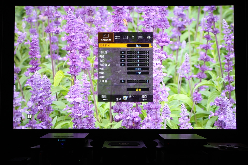

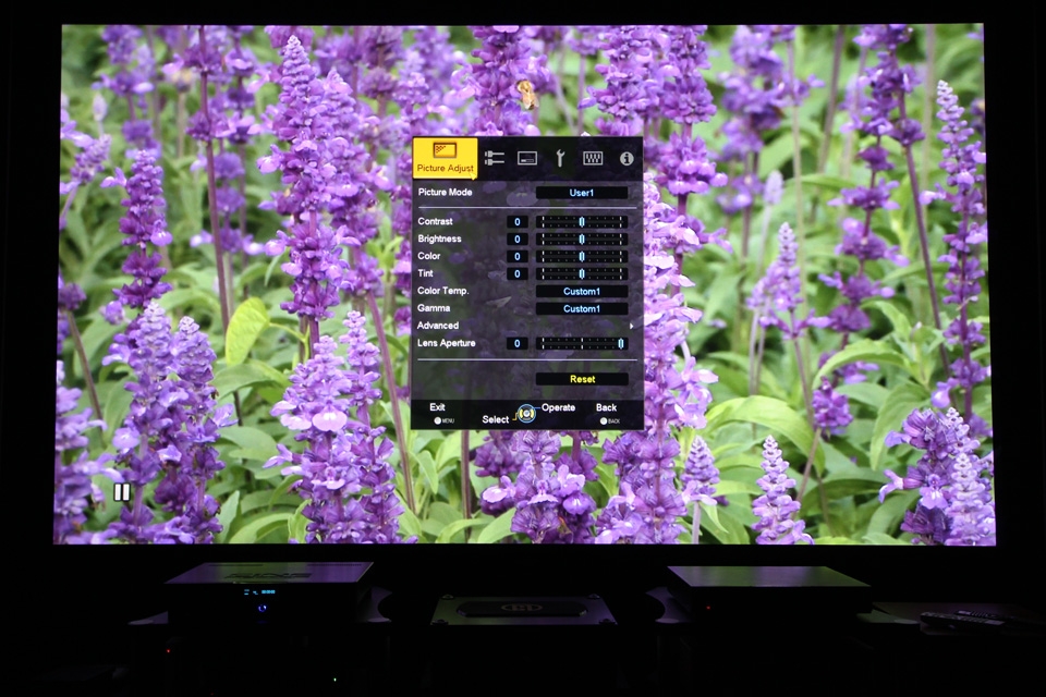

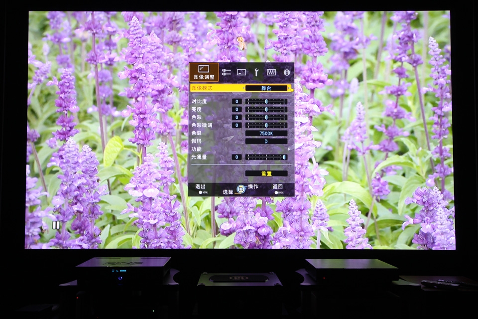

JVC DLA-RS35(HD990)設定選單
影像設定
調校時採自訂模式
基本上對比/亮度等黑/白階位準設定都無須再去動,因為原廠調整的很OK。
而Color與Tint也不需要去動,因為直接調色管系統就好了。

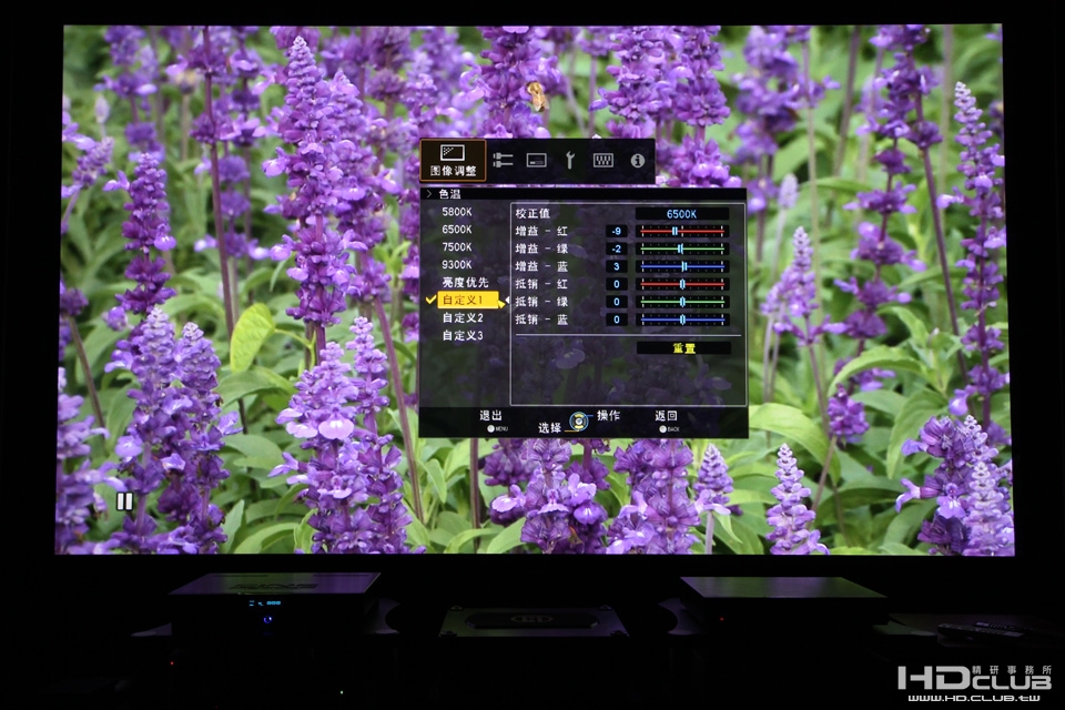

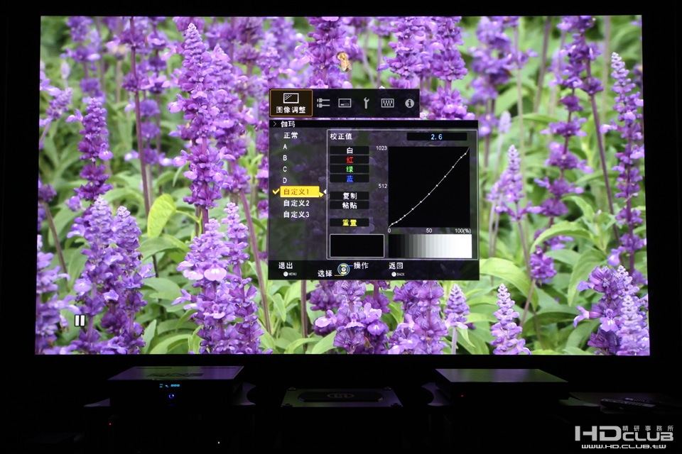

W/R/G/B Gamma Curve系統

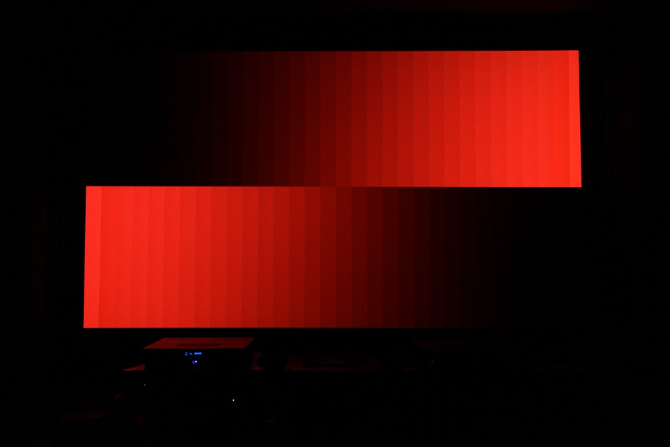

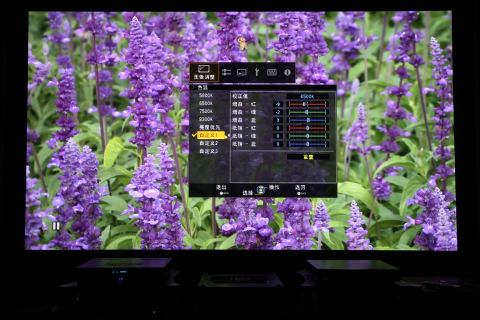

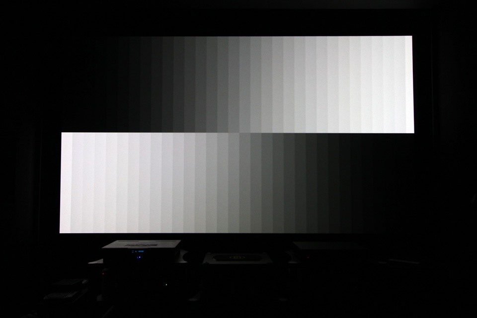

依R Gamma Curve去修出Gamma曲線,而R/B Gamma Curve被小弟用來校正色溫用。
色溫-白平衡系統
因為Gamma Curve只有5/10/15/20/30/40/50/60/70/80/90/95等12個點,並沒有100 IRE,
所以小弟必用白平衡系統去校正100 IRE的色溫座標。

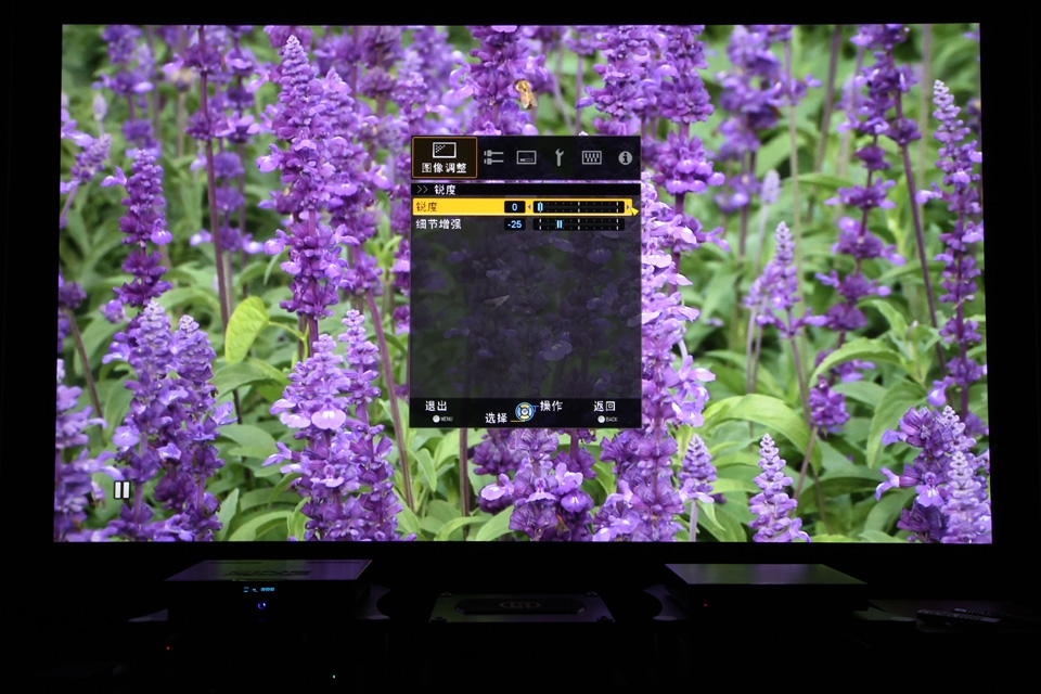

影像調整-功能
完全不用銳利度/細節增強等機能去營造立體感,僅依靠先天體質朔造出擁有立體感的真實之美。

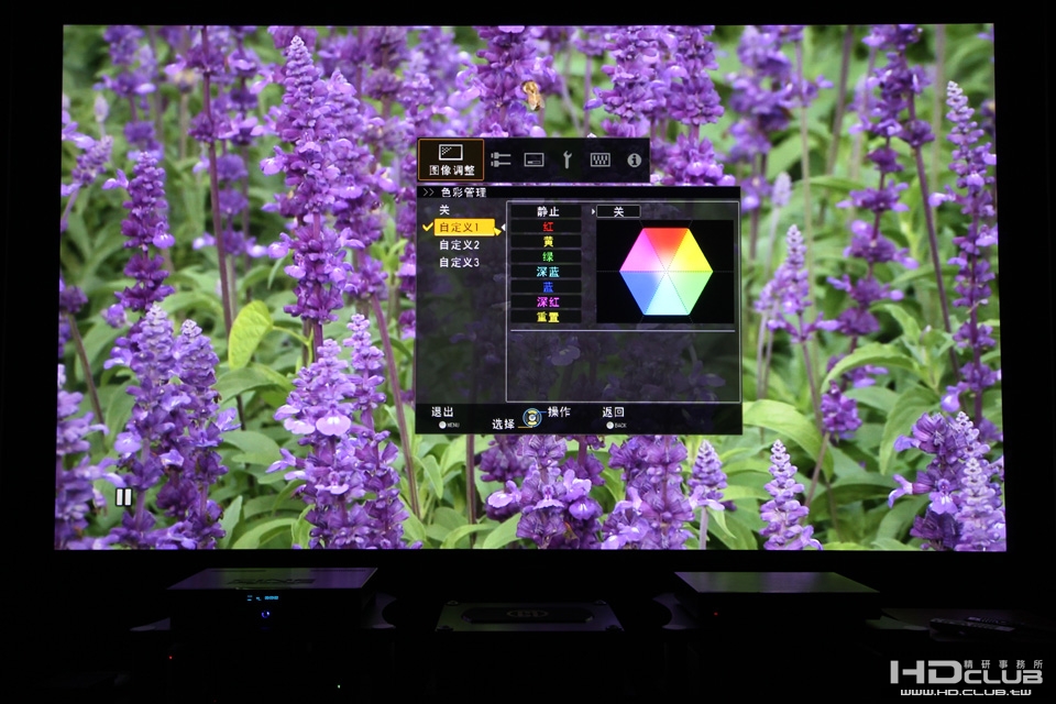

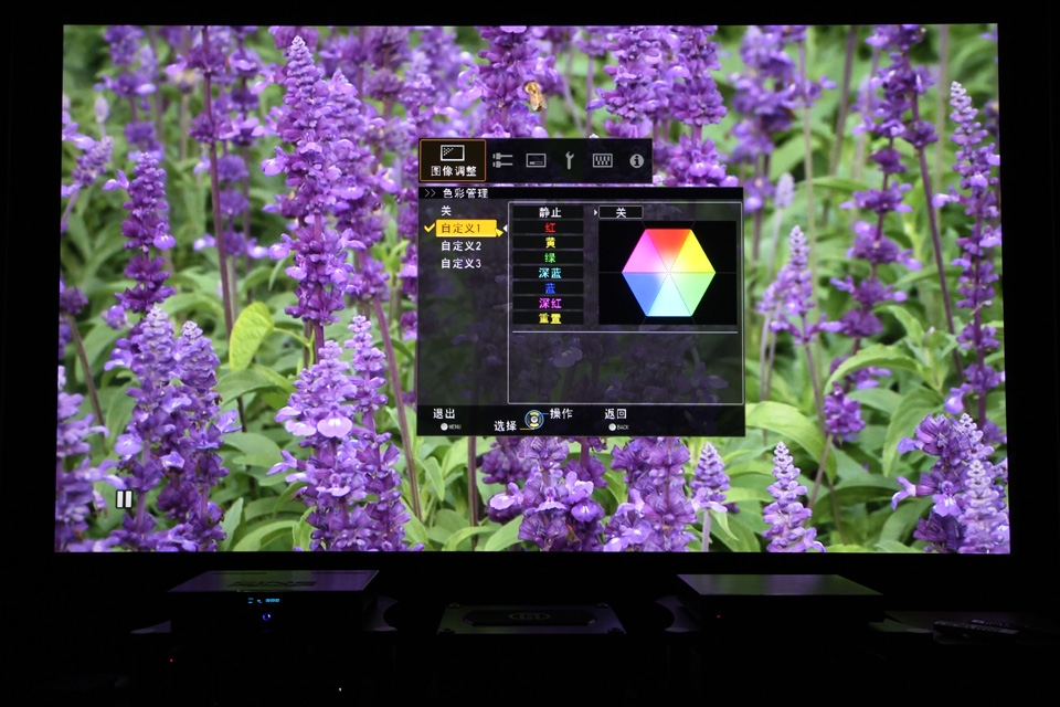

真正完整的色管(RGBCMY的色相/彩度/明度),而且調整刻度夠細。

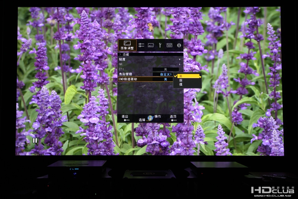

CMD II倍速機能
分關閉、弱、強三項,但較適合用60hz等訊號,24hz入力時不建議開啟。
16段可調的光圈

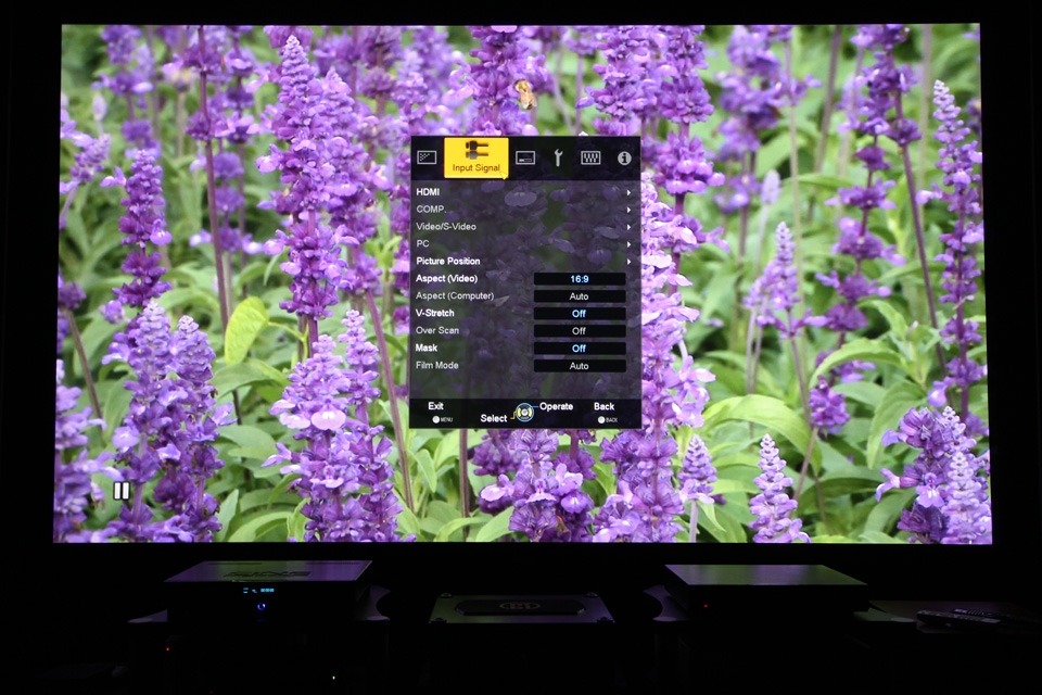

輸入訊號設定
HDMI LEVEL、畫面比例等等設定都在這邊。

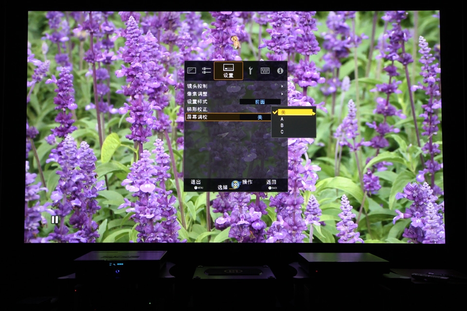

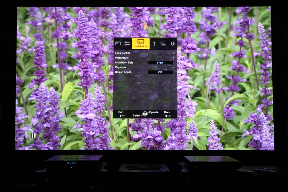

安裝設定
投射方式、對焦等等設定都在這邊。

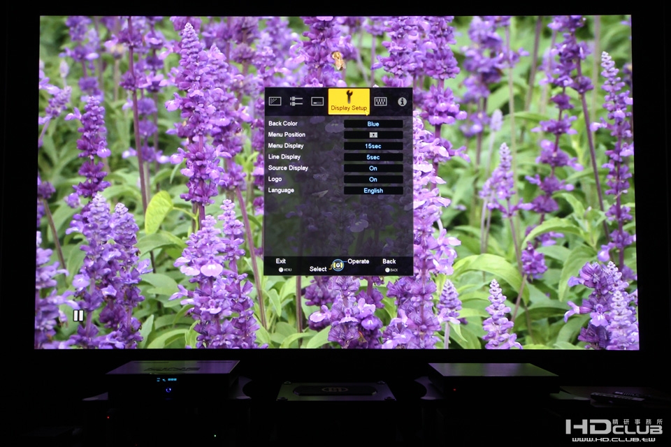

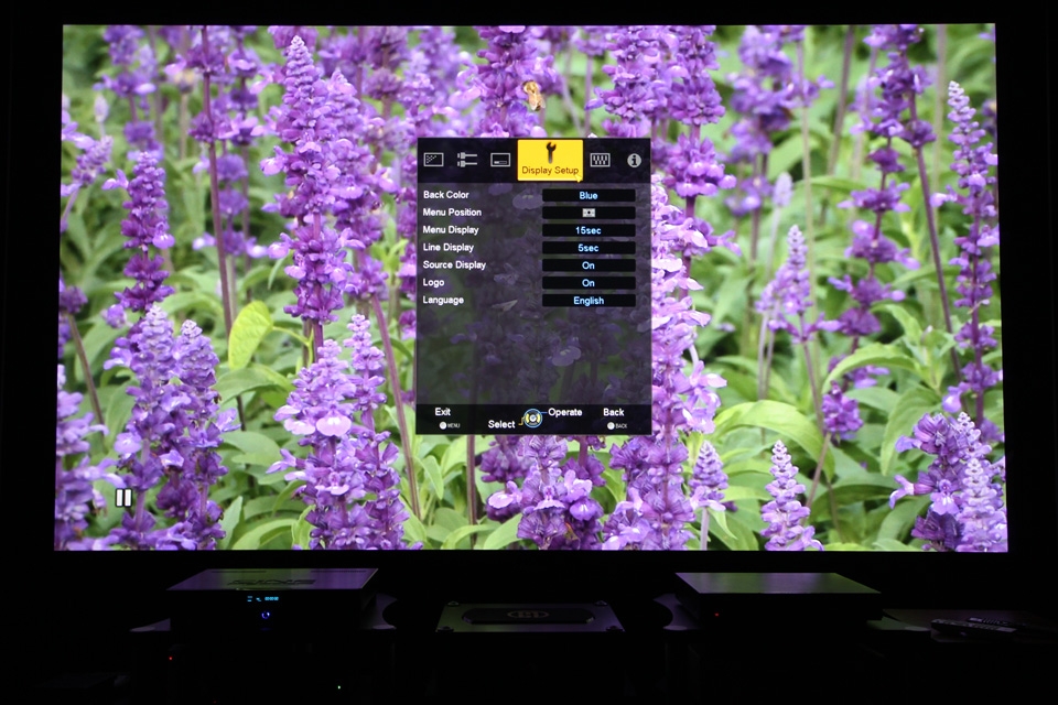

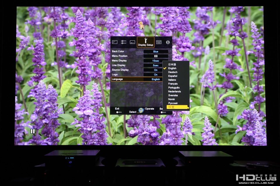

顯示設定
語系、MENU位置、MENU停留時間等等設定。

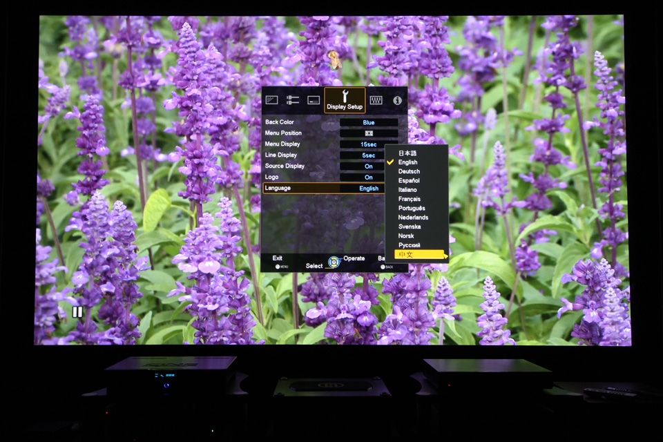

12國語系
中文簡體
這點JVC就需要改進了,有簡體竟然沒繁體,42WX70就有!
功能設定

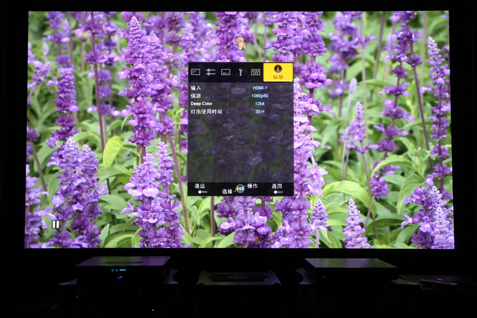

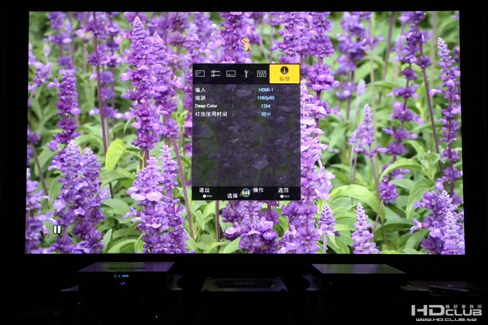

訊號
這邊可以看到入力訊號的解析度、HZ、多少Bir的Deep Color,燈泡使用時數等資訊。
九組原廠提供之設定模式

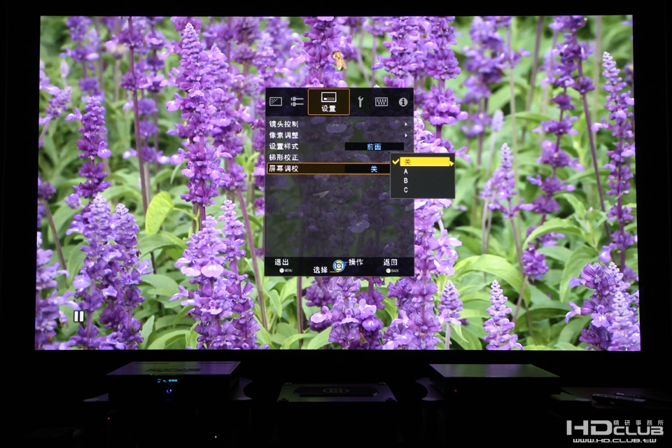

布幕調整有三組預設值

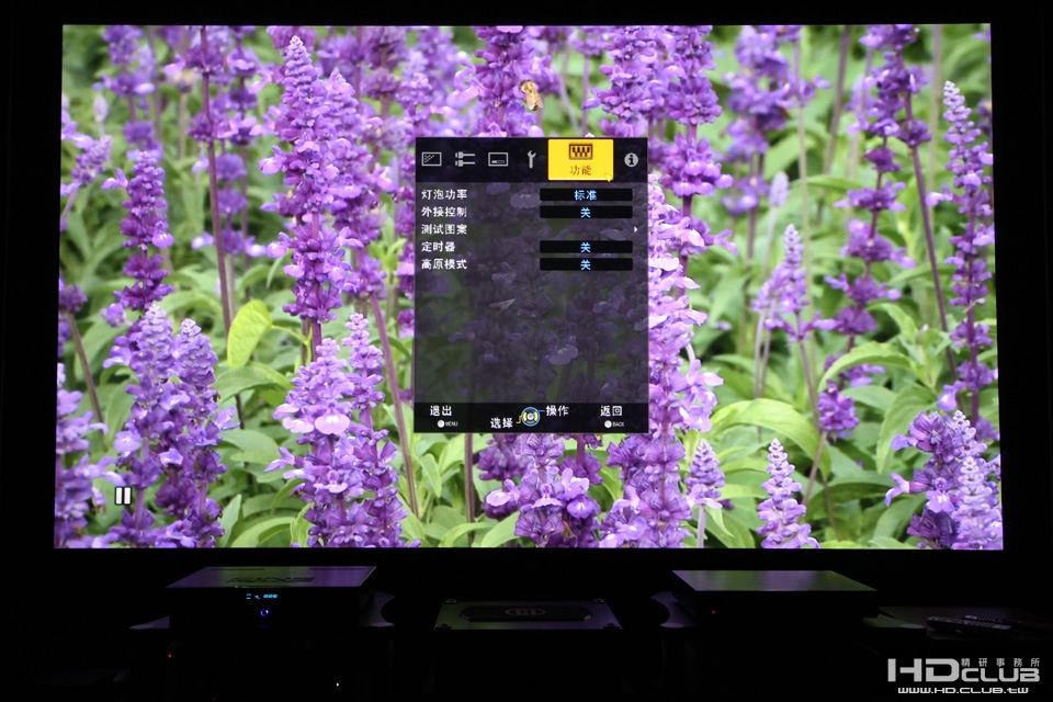

功能
燈泡功率分標準與高兩項且有燈泡保護機制
RS35本體提供之測試圖檔
