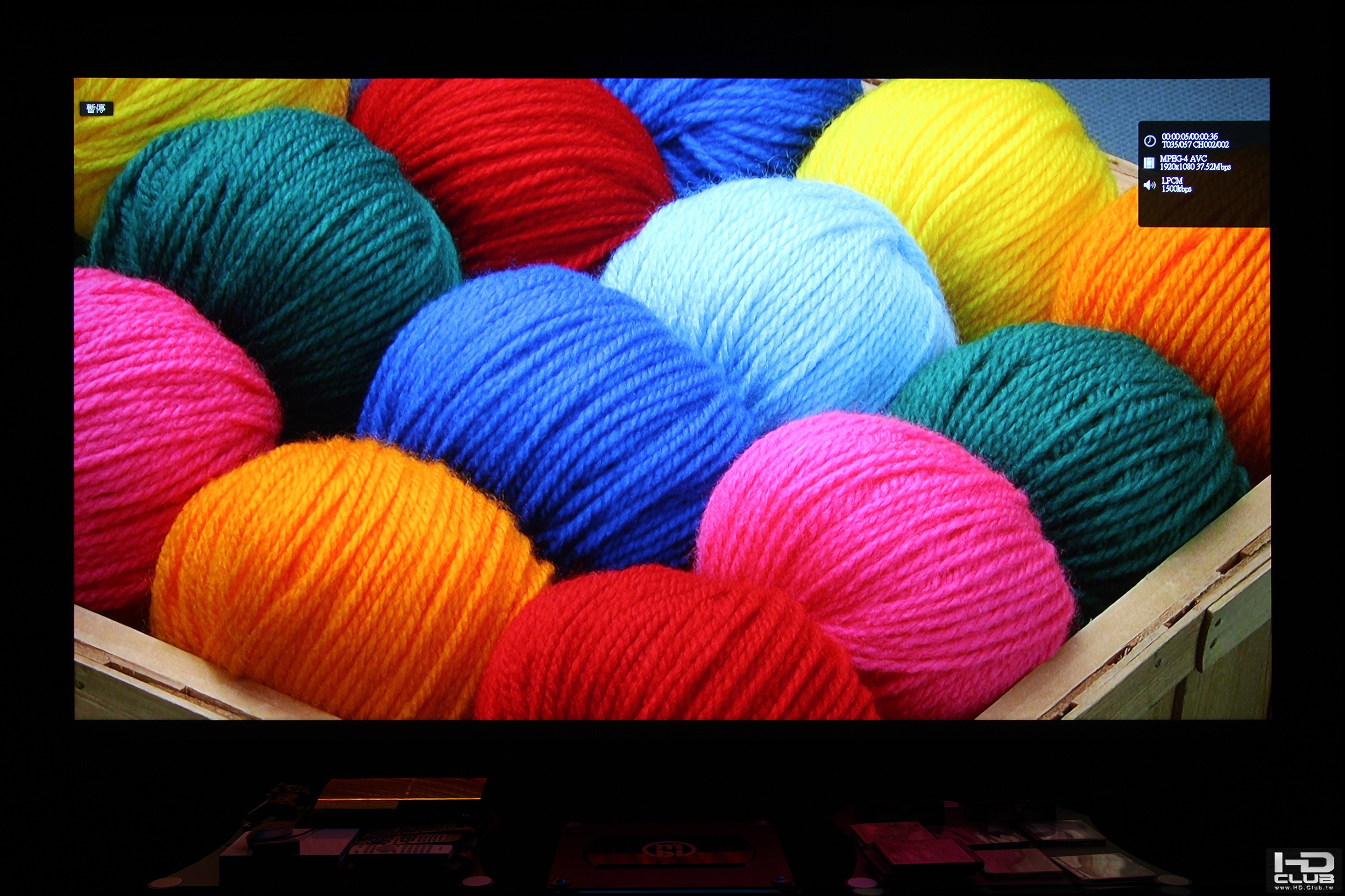

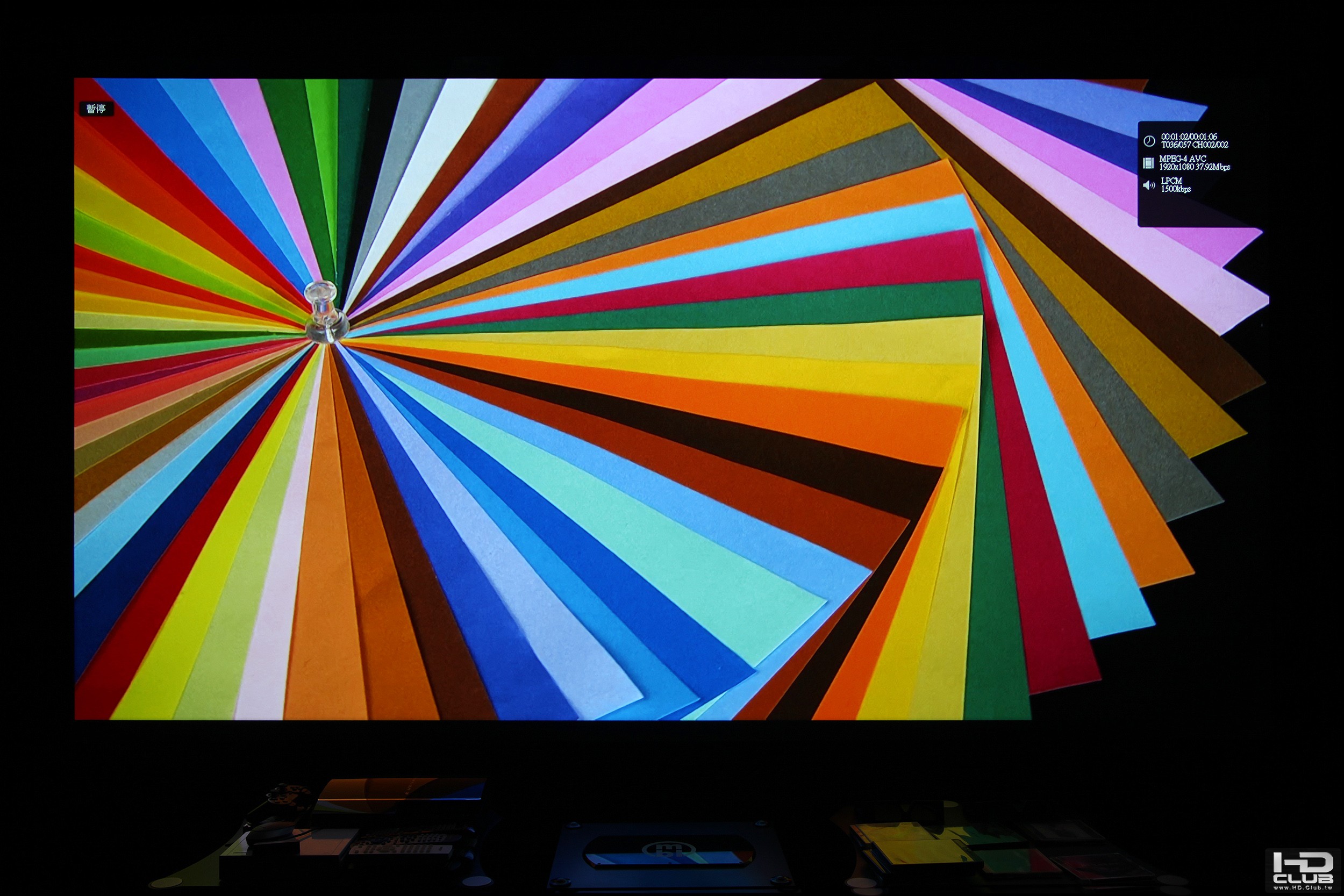

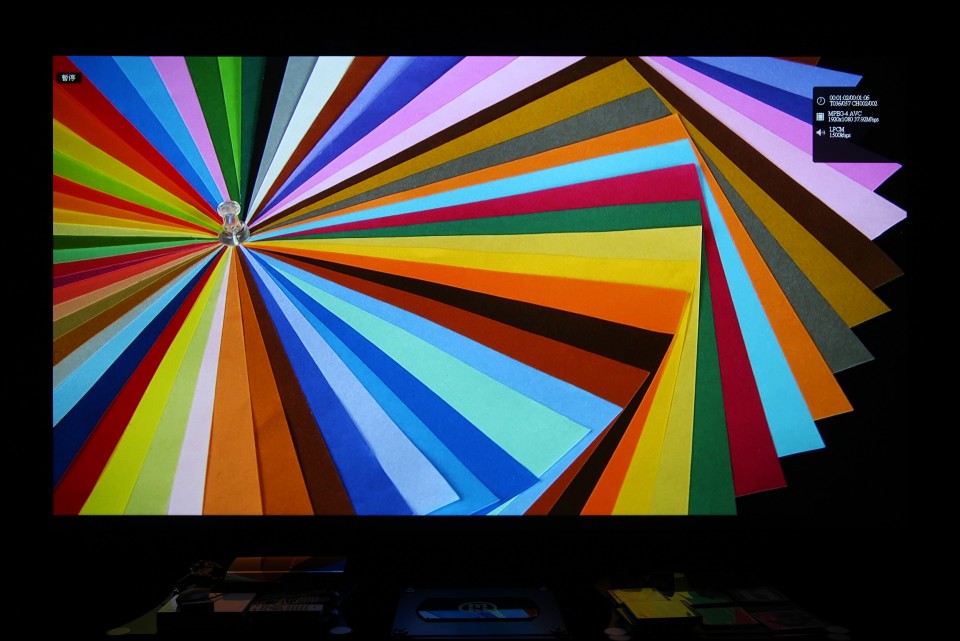

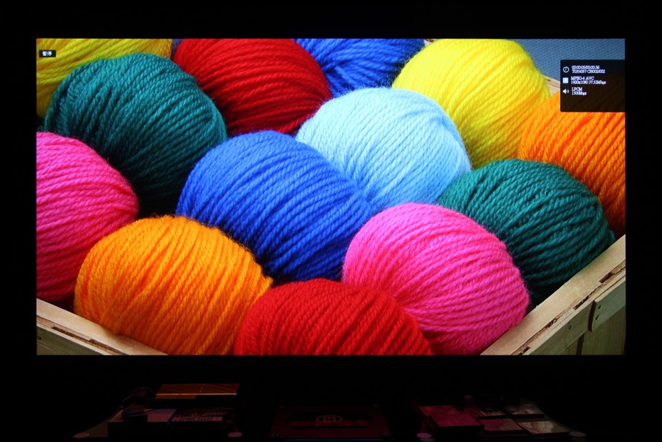

發表於 2011-3-18 11:47:32 | 顯示全部樓層
補兩張 Z17000投影130吋 2D表現時的大畫面拍翻。
點選圖片可看放大觀看圖片原始大小。
發表於 2011-3-18 12:04:26 | 顯示全部樓層
乍看之下,我還以是截圖哩,
那天和fred架設投影機時也看了2D畫面,相較我家裡那台老VW200除了顏色的調性之外,
其實也找不出好挑的地方,科技進步真性讓人掏錢的深淵啊。
