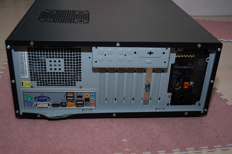

後面的端子
[img]
[/img]

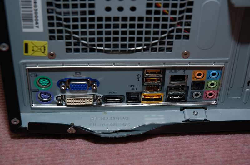

這就是我最喜歡這一張版子的原因
有 HDMI, DVI, VGA, 還有光纖輸出 , 1394 ,eSata
該有的都有了,但少一個 com port ...
其實主機板上面有,但沒接到後面了
導致我日後再多買一個檔版接出來

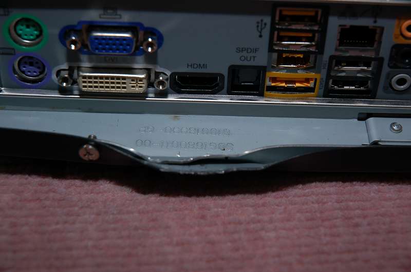

眼尖的朋友可能已經看到了吧
怎麼好像有一個地方怪怪的,好像被外力稱開一樣
那就再來一張近照吧
[img]
[/img]
我為了使用 HDMI, 偏偏這機殼很奇怪
邊緣又多一層鐵板,往內勾
我不知道他為什麼要這麼做,浪費材料
難道他不知道有一些版子可能會檔到嗎?
所以我只好用版手把他拉開
這又是這機殼另一個缺點

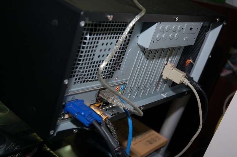

實際上使用起來是這樣
[img]
[/img]
無線鍵盤接收器會被機殼檔到,
會接收不良,只好用 USB 延長線,到前面
這樣接收比較好,最右邊那一個就是 com port,
要接收紅外線,我有買一個接收紅外線的東西
這樣可用遙控器來控制一些程式
例如 kmp 的暫停/撥放, 前進/後退
這樣我躺在沙發看片子時
會比較方便

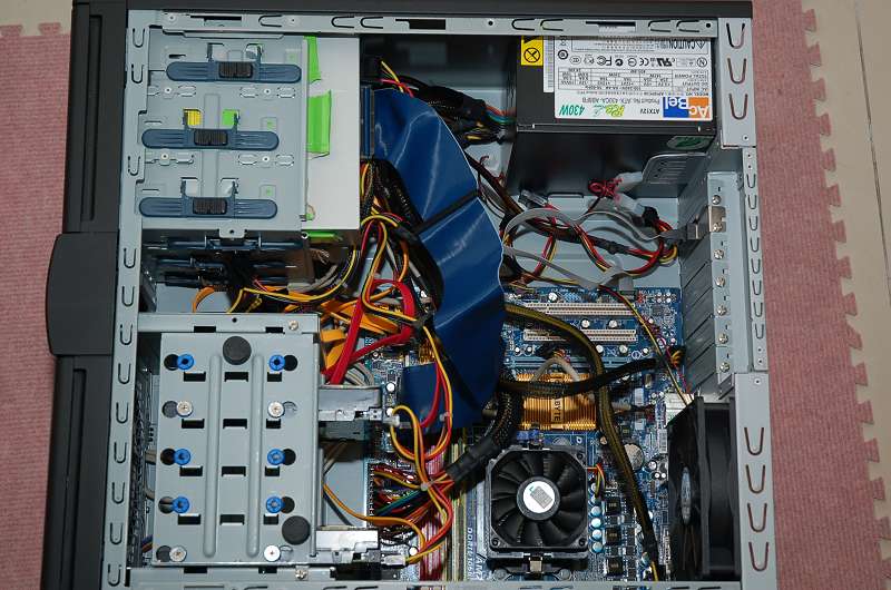

機殼正面照掀開前面的蓋子
[img]
[/img]
可看到liteon BD rom 左邊塞一個厚紙版吧
因為這機殼會鬆,只好塞東西,讓他不會搖晃
這是這個機殼的缺點
因為他安裝光碟機的方式 與眾不同,但這就是他的缺點
唉...畢竟有一些問題,是要使用之後才能知道
在看一下里面架構,線還滿亂的
特別的是, 他光碟機部份 是用夾的,不是用鎖的
我個人呢,是很討厭這用夾的,因為夾不緊
會晃動,只好塞厚紙版...
至於硬碟的地方,是還可以,

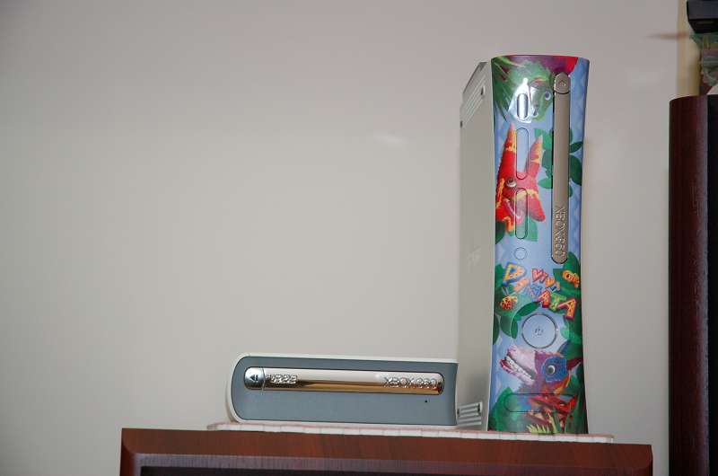

再來是 xbox360
[img]
[/img]
旁邊是 HD rom , xbox360 是可愛的 寶貝萬歲
本來是 帥氣的的PGR3 面板
但女友愛玩寶貝萬歲 , 只好換成可愛的 寶貝萬歲面板

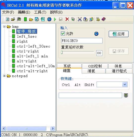

我還用來控制 HTPC 的 kmp
搭配這個軟體 IRCtrl
[img]
[/img]
目前只設定 kmp , 暫停撥放,前進後退
所以當我躺在沙發看片時,
手裡不用在拿著鍵盤滑鼠,
拿著 sony 學習遙控器
就可控制擴大機的 音量
還有 影片的 暫停撥放
是滿方便的

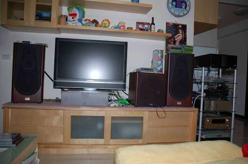

最後來一張客廳照
[img]
[/img]
可看到我的濫濫 LCD TV
等 LCD TV 更便宜了,就想把他換了
旁邊大大的 左右聲道是 usher L5.5 ,
用很久了, TV 下面的是 中置喇叭, energy 的
旁邊是低音喇叭, 國產低音土炮 , 12" , 新品只有3000
環繞喇叭看不到了, yamaha 的 書架型喇叭
反正是聯合國喇叭
窮人組合囉...

但這機殼缺點實在是
就如我說的
1:光碟機會鬆鬆的
2: 接HDMI 要把旁邊鐵片撬開...

小弟最近也是用同樣的機殼跟主機板.目前還在苦惱是否為了接hdmi線.而去破壞機殼.直到最近發現一個好東西
iNeno hdmi(m)-hdmi(f)90度轉接頭.不過一個要價6百多元.又是一個難以決定的問題.畢竟這個機殼花了2600血汗錢買的阿!真捨不得破壞他
 樓主| 發表於 2008-5-16 09:28:04 | 顯示全部樓層
原帖由 vincent1105 於 2008-5-15 23:57 發表
iNeno hdmi(m)-hdmi(f)90度轉接頭.不過一個要價6百多元.又是一個難以決定的問題.畢竟這個機殼花了2600血汗錢 ...
看來這轉接頭也不錯
不過又要600...
如果今天讓我選擇
我依然選擇暴力法   ,
反正放在後面看不到  :p
所以以後想買這機殼的
還是三思一下喔...
雖然有優點,也有缺點...
