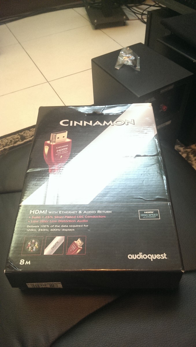

因為看了小高大的文章太多遍的關係而有更換AudioQuest HDMI線的想法,買不起CARBON 的(因為太貴了)所以買了一條8M Cinnamon HDMI 線來試試效果,改天要牽專線時再把擴大機至投影機的線換掉。

唉呀~~~~
這怎麼好意思害到你.這牌子的品質不錯.對音樂性幫助較好.
期待你的專線早日完工.到時也讓我再害一下~~~

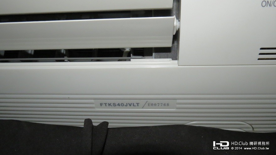

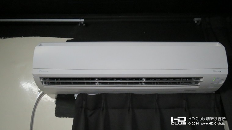

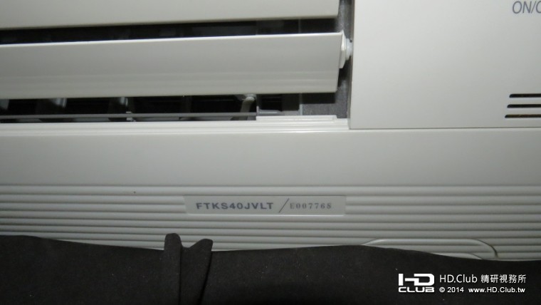

所以在劇院上算是毫無建樹.最近也只有換了大金的冷氣.
算了算.居然是目前視聽室中單件價格最高的.效果當然是比以前近20年的國際牌優秀啦!

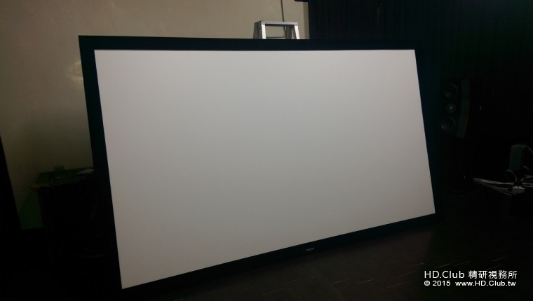

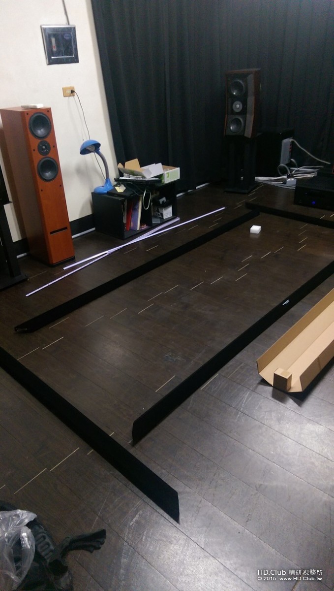

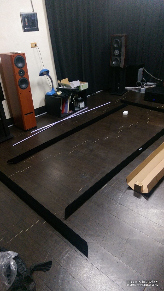

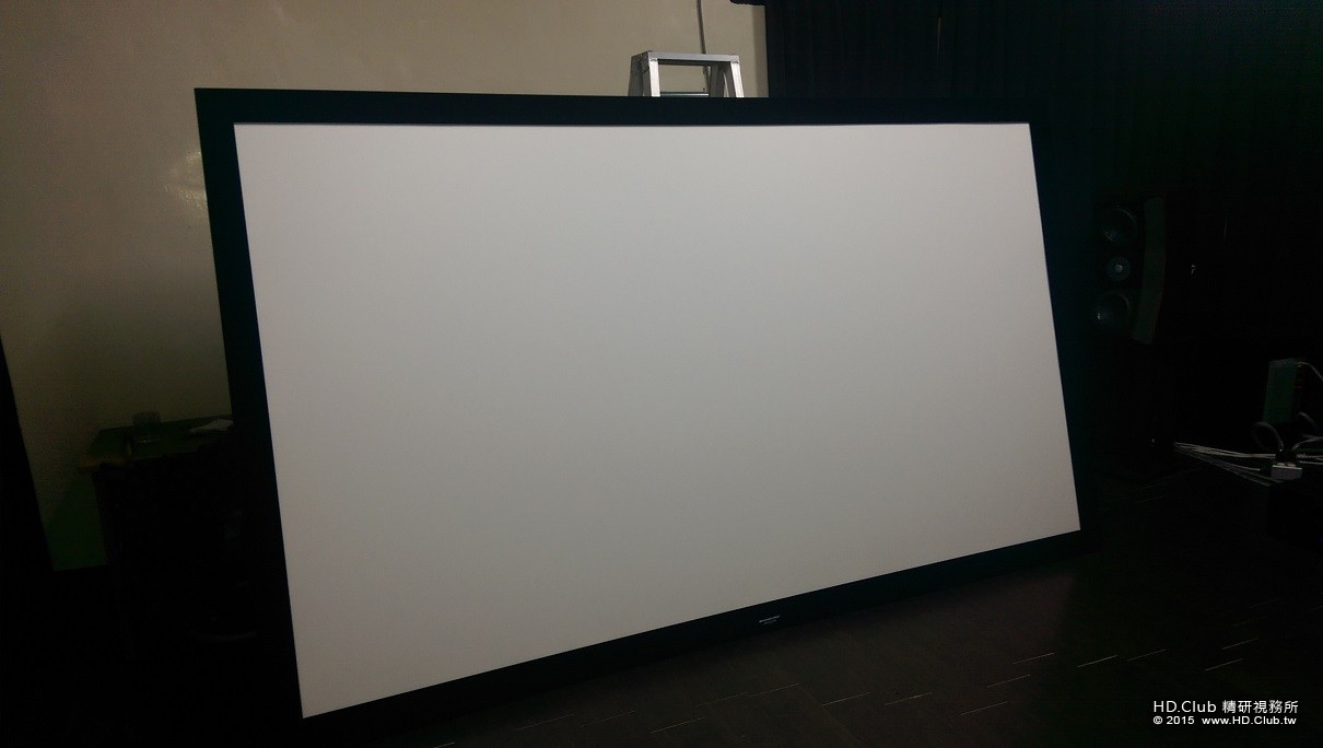

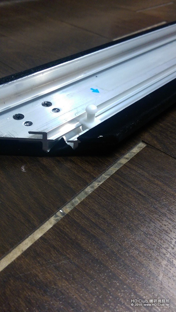

前些日子決定要告別原本的135吋波浪手拉幕.所以購入真平的120吋固定幕.
當然首先就是diy組合啦~~

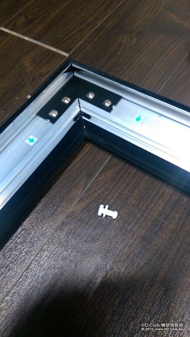

這是扣住布幕的固定扣.四邊共有28顆.難怪可以拉的平整無比.
組裝完全後仔細觀察.真的是真平.真的有夠平.而且光滑無紋路或瑕疵.

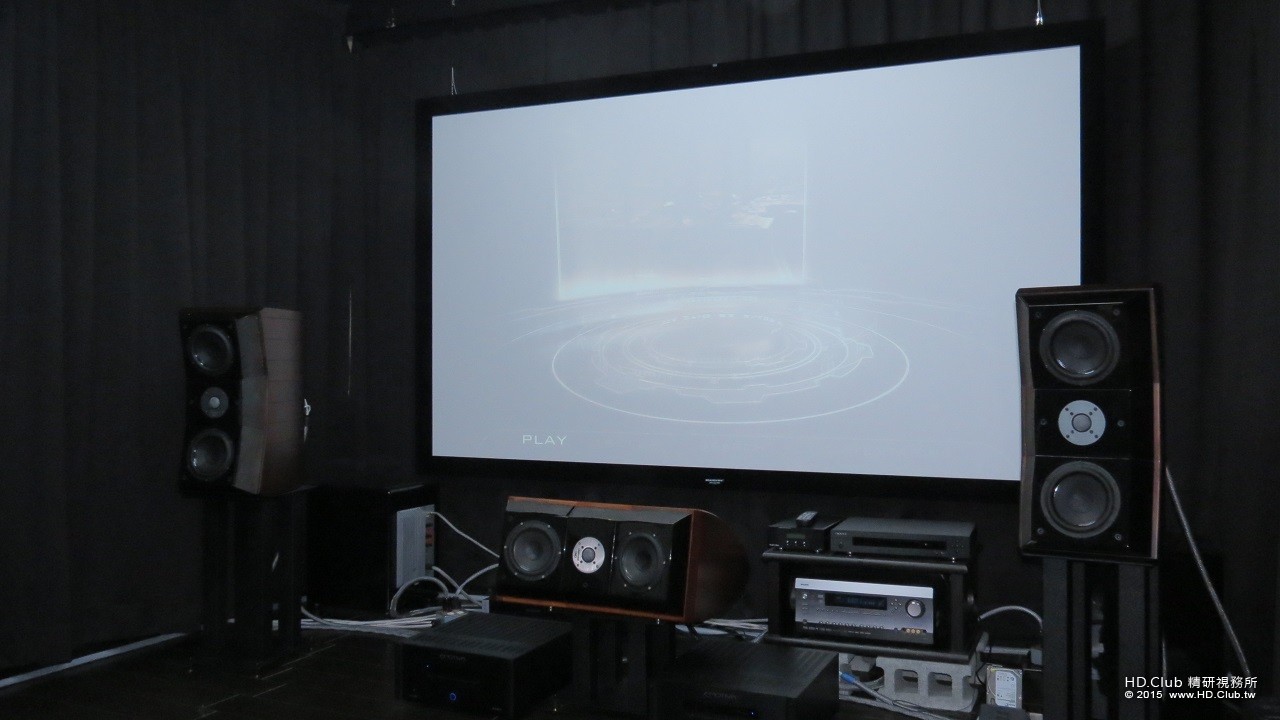

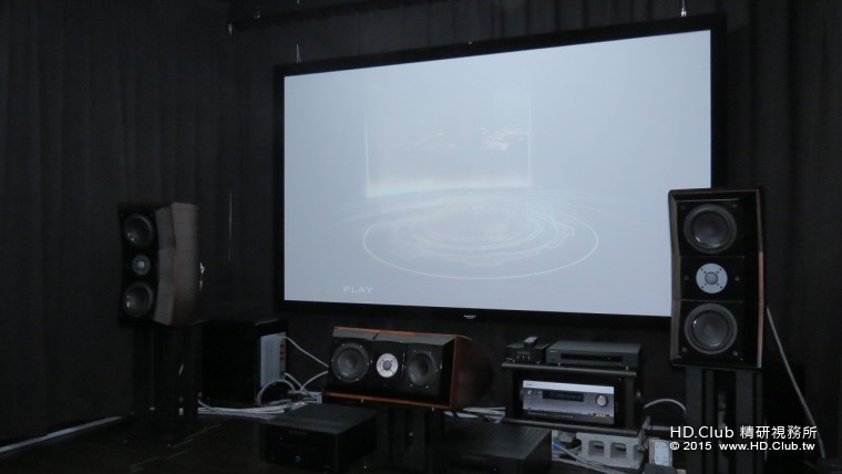

掛上後(這張照片的播放器已經是103D SE.因為是事後照的)以之前所有的設定未變動.
就把黑白階調整一下.說也奇怪.這次居然可以調整到標準.之前就差標準格多一點點或
少一點點.心就真的開始癢起來了.不囉嗦.馬上看看到底會怎樣?
嘖~嘖~嘖~看起片子來畫質馬上神奇的升級一個檔次.之前那種說不出的怪怪感覺完全
消失.色彩與細節變得舒服許多.你騙我.只有換布幕怎麼變成好像換投影機!
為什麼我沒有早些年就換了!!!!!真的很後悔現在才換.
因為明年要搬家了.為了因應新視聽室的規劃而把135吋縮寫120吋.

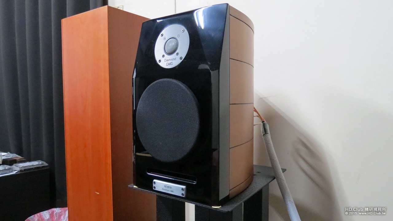

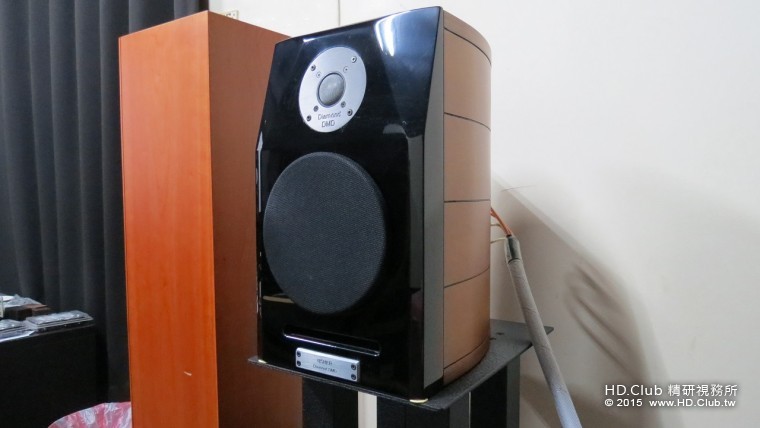

同場加映.原本的5.2聲道後環繞喇叭CP777換掉了.實在難忘DMD鑽石高音的媚力.所以
購入4顆USHER MINI-X準備在新家搞7.2.4~呵.呵.天空聲道.我來了!!
但是因為不想現在搞7.2聲道.所以輪流把兩顆MINI-X上架煲喇叭.
