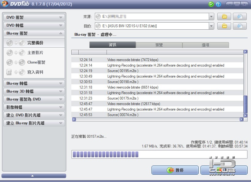

我使用的燒錄軟體是DVDFab 8.1.7.8 (目前最新版)
使用的藍光燒錄器是 ASUS BW-12D1S-U USB機種
以往備份DVD影片,都很順利,大約30分鐘左右完成。
第一次備份藍光影片,用同樣的軟硬體,
雖然成功備份,但顯示的速率是 0.5mb/s,竟然足足花了24小時才完成!
試過將DVDFab的燒錄引擎從預設的VOS,改成DVDFab燒錄引擎,
也爬文參考了將燒錄引擎指向另外安裝的ImgBurn,
可是結果都一樣,超慢...
是否有什麼設定沒有完成? 還請大大們指教!

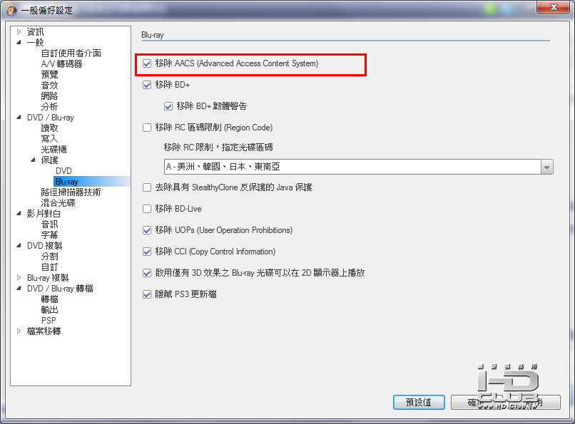

AnyDVD 用不習慣沒有使用
DVDFab → 直接BD25 (這過程已經拿掉了AACS) → 得到BDMV資料夾 → 打開ImgBurn → 資料夾轉換為BDISO + 燒錄

 樓主| 發表於 2012-5-15 19:34:59 | 顯示全部樓層
KOBSS 發表於 2012-5-12 00:20
早期 SATA 轉 USB 橋接器, 對於光碟機有些許問題, 無法順利達到 DMA33 速度, 所以只有 16MB/Sec
現在已經 ...
我使用的藍光燒錄器是這台 http://goods.ruten.com.tw/item/show?21203295984779
最近使用過程,我又仔細觀察,無論是用DVDFab的燒錄引擎,
或是在DVDFab指定燒錄引擎用ImgBurn,讀取的速度都在 0.5~1.2mb/s,
所以備份影片的「讀取」時間短則8小時,長則10多個小時,
但只要讀取完成,寫入的速度就有 15mb/s 左右,不知道這樣的情況是否正常?
PS:上述的情況是 BD50 > BD25,如果不壓縮就非常快,只是我還沒有購入BD50的空白片。

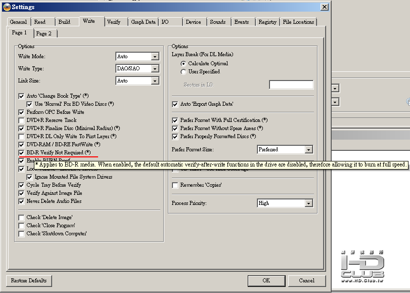

BD 一倍速 為 4500KB/Sec , 四倍速 就是 18000KB/Sec
正常情況下會看到 18MB/Sec 的速度
燒錄品質未達理想, 或是開啟核對, 就會低於這個數字
某些燒錄軟體對於 BD-R 預設會開啟核對燒錄模式, 導致燒錄速度低於預期
而 IMGBurn 此項預設關閉, BD-R 燒錄可以達到全速
