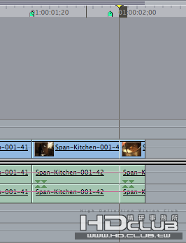

上圖我們可以很容易理解In point,而Out point 比較特別一點,他不是一個點,而是用『一段距離』來代表一個frame 。
我們先來看看Out Point Exclusive Rule 的定義:將Out point 設定在Playhead 的位置上時,playhead 所在的Frame 被包含到剪輯中。 也就是說當您將clip 剪輯(Overwrite, Insert 等)剪輯到Timeline 的這個In, Out point之間,Out point 被Overwrite 的部份是包含playhead 到Out point 符號之間的這個frame 。
所以這代表的是:無論在什麼位置(指的就是Timeline 上的時間標尺 )設定In, Out point 時,在時間標尺上最小時間長度(一間隔)就是一個Frame。所以一個frame 不是playhead 這一條線,而是一個單位間隔的『長度』(playhead 到Out point 之間的灰黑色標示一個Frame)。

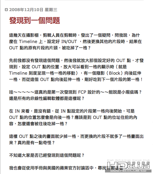

為了讓各位容易看出來out point 在剪輯中如何作用,我在in, out point 上標上Marker 。現在要注意囉!我把一個clip overwrite 到Timeline 中的in, out point 中,請注意out point 是如何作用的:
發現了沒?他以out point 的標示為終點,而非playhead 原先的位置。而剪輯後,playhead 鄰近clip 的In point 上了。

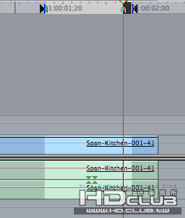

例如如果各位要將Timeline 上,一個clip 上設定in, out point ,會發生一件事:out point 的位置會『吃掉』下一個clip 的第一格。但是這絕對不是bug 。看一下底下的圖
⑴Active Timeline windows,按下I 設定in point
⑵接下來按下O 設定out point
  看到了嗎?out point 的圖示『吃掉』了下一個clip 的第一個frame 。OK,這是由於Out Point Exclusive Rule 的定義,它會這麼做。所以呢?標準的剪輯因該是什麼。

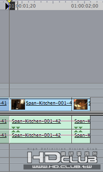

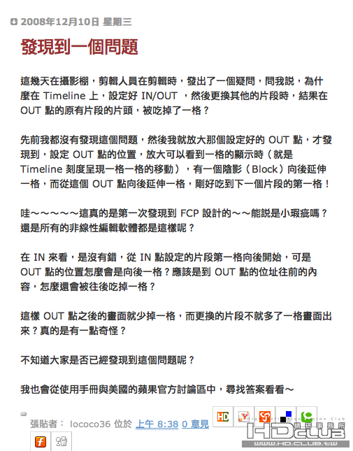

➀在設定out point 時,要按一下Left Arrow key (左箭頭鍵←)讓playhead 到這個clip 的最後一個frame。才按下O key 來設定out point 。而非在playhead 所在的edit point 設out point
請看以下連續圖步驟
這樣out point 才是會在對的位置上(請自行修正對於Out Point 設定時的習慣,沒辦法,這就是定義,習慣就好)

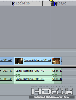

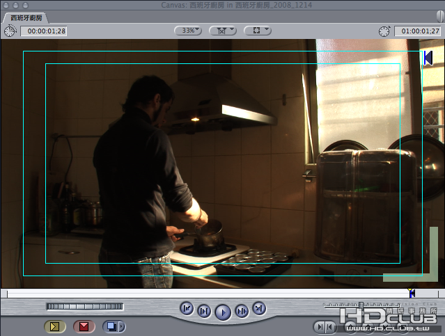

②如果在上面最後一個圖的狀態,您還可以在Canvas 上看到這個clip 的out point 的標示(右下角一個倒L 型),您可以確定playhead 定址在clip 的out point 上
③利用Mark >Mark Clip 的指令(或按下X key)就能準確標示該clip 的out point (不會吃到下一個clip 的第一個frame)。
