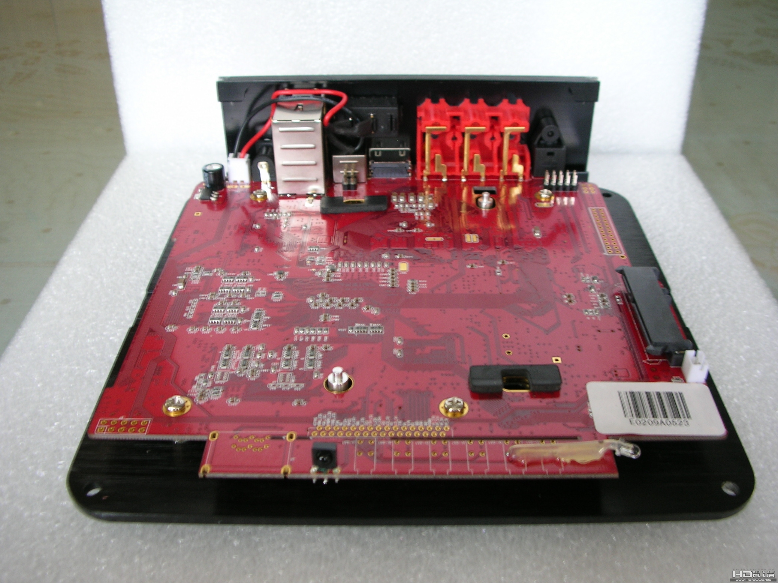

一、外觀、內裝篇

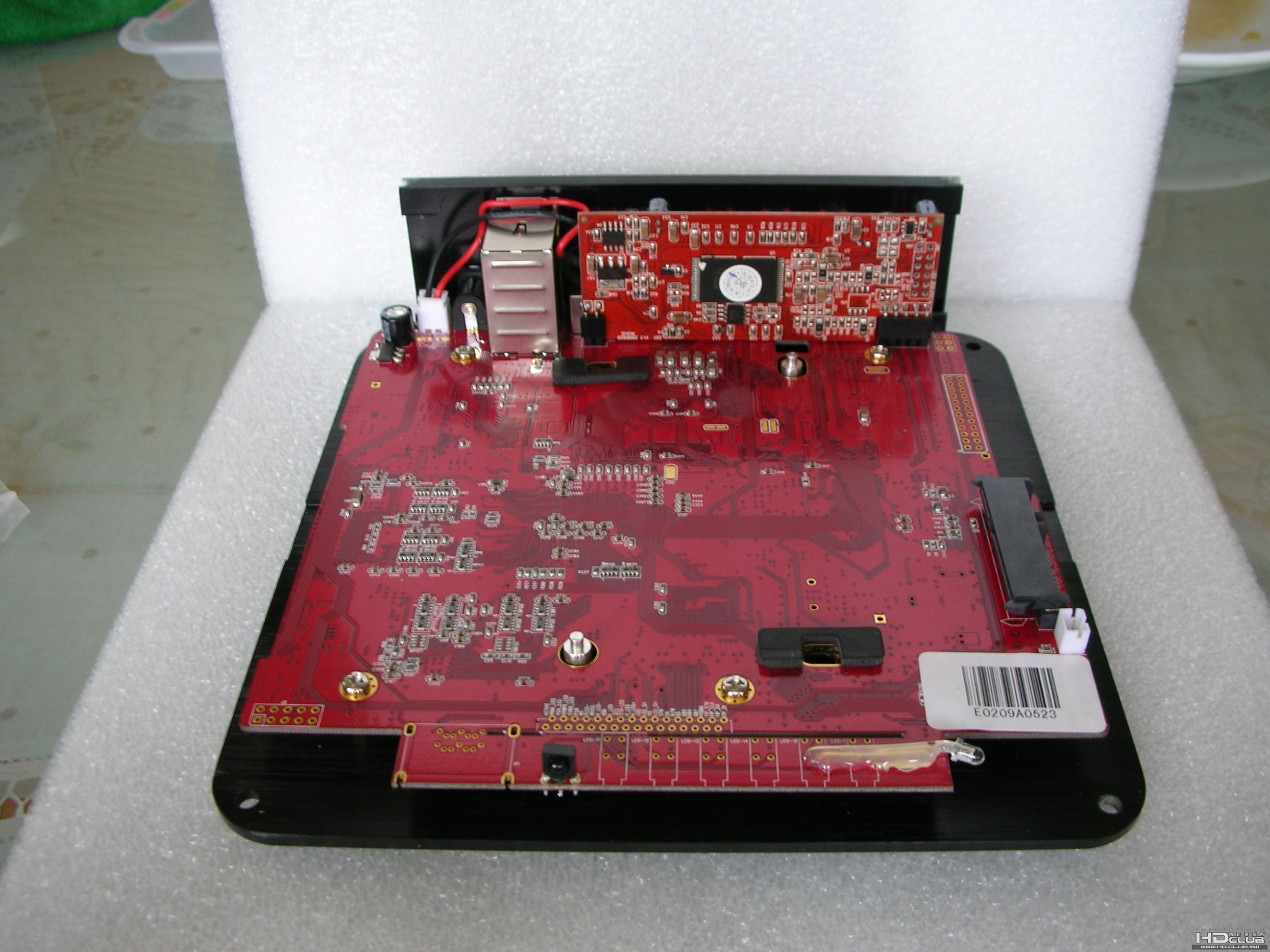

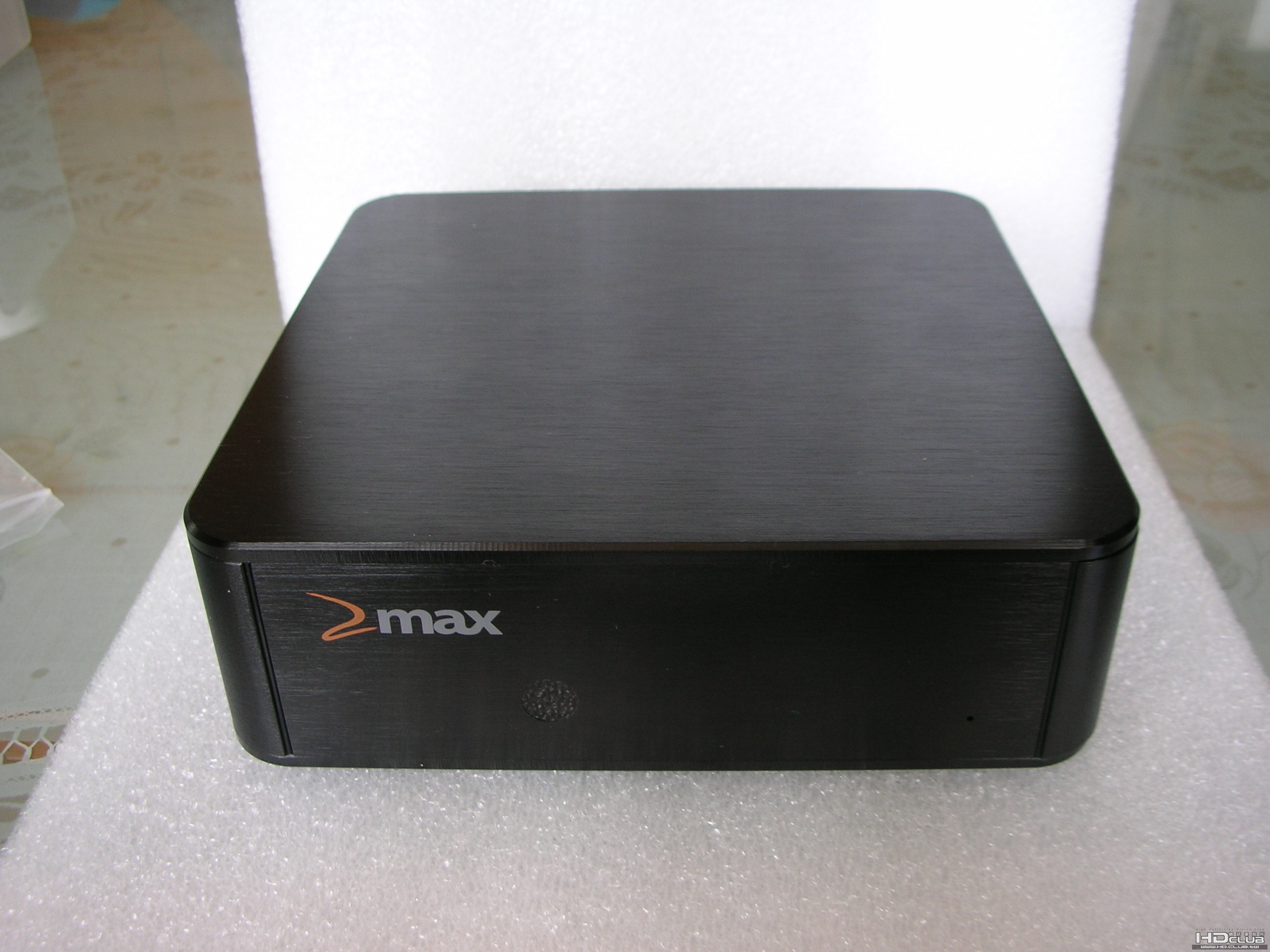

機器正面外觀,外觀質感很不錯,鋁質外殼,還有拉絲拉的不錯看,開機正面只有一個很小的電源指示燈,像我這種視聽室裡討厭有礙眼的光源的人應該會喜歡他開機後的狀態,小小的電源指示燈剛好是看的到但不到礙眼的程度

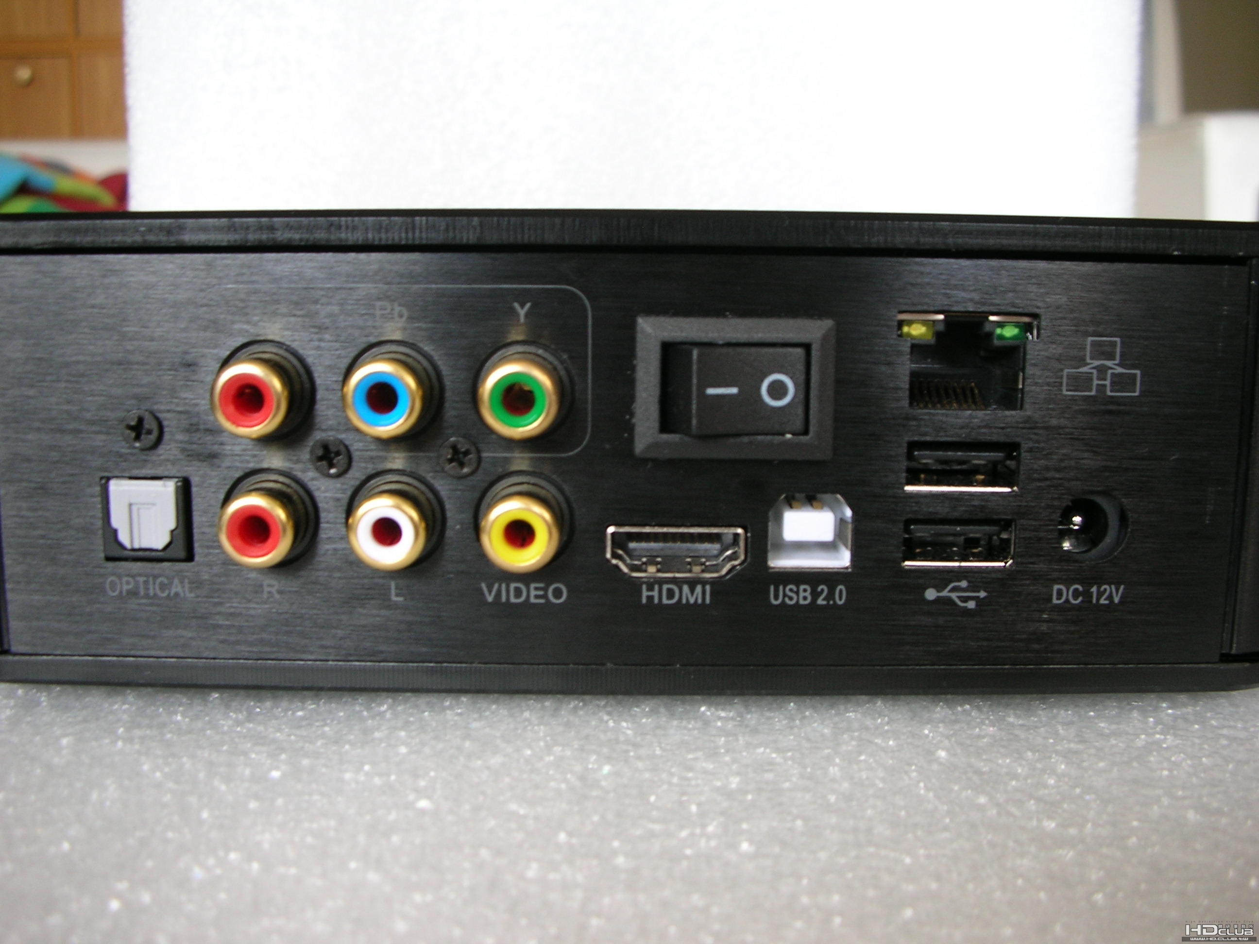

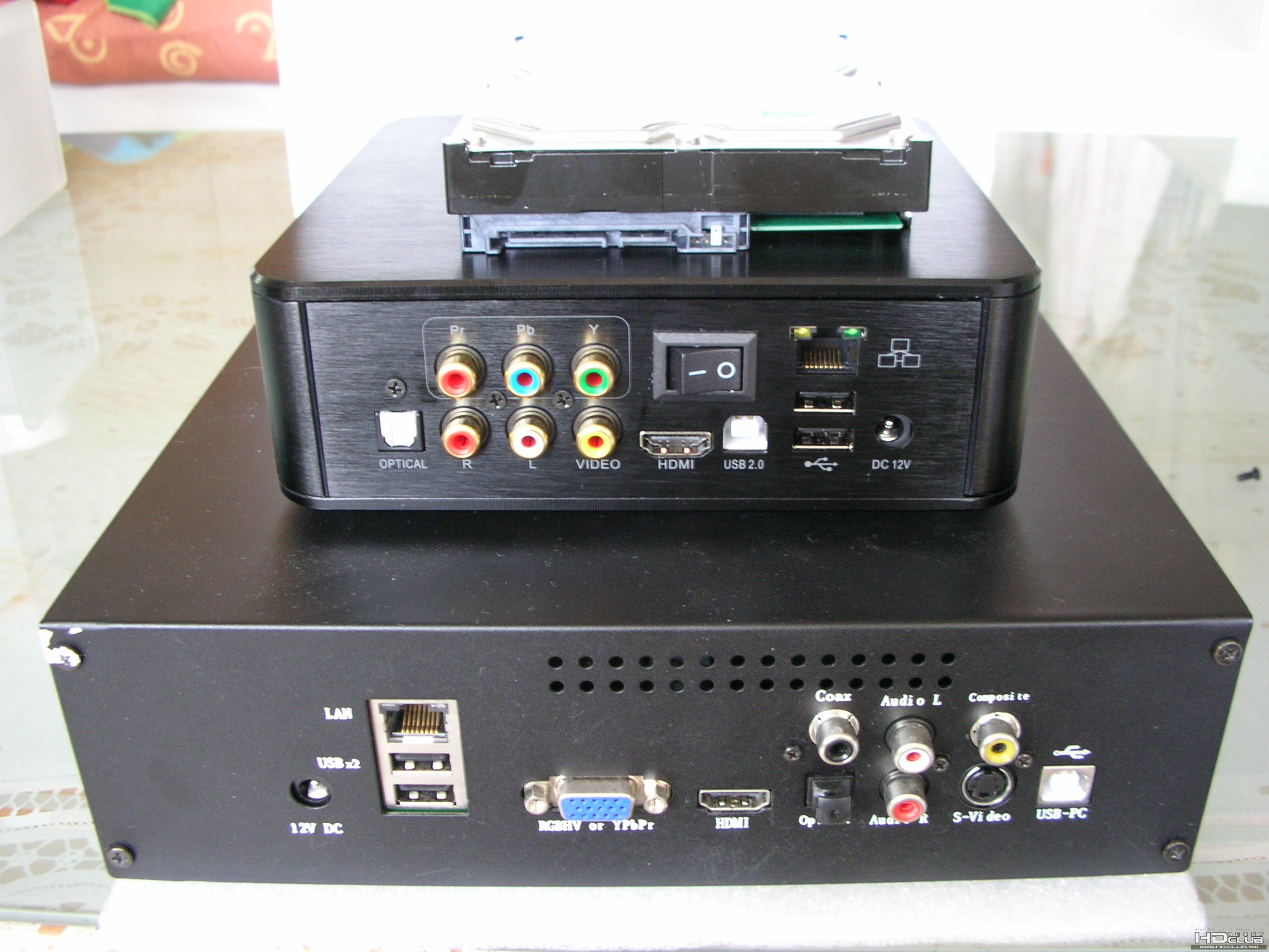

背面端子

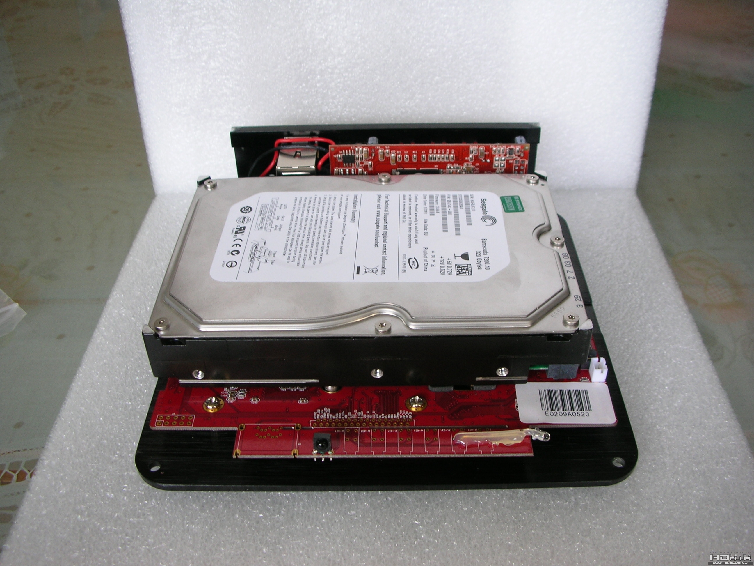

開腸剖肚之後的長相
HDD騎上去之後

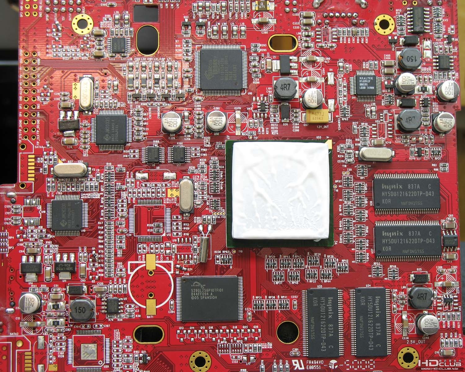

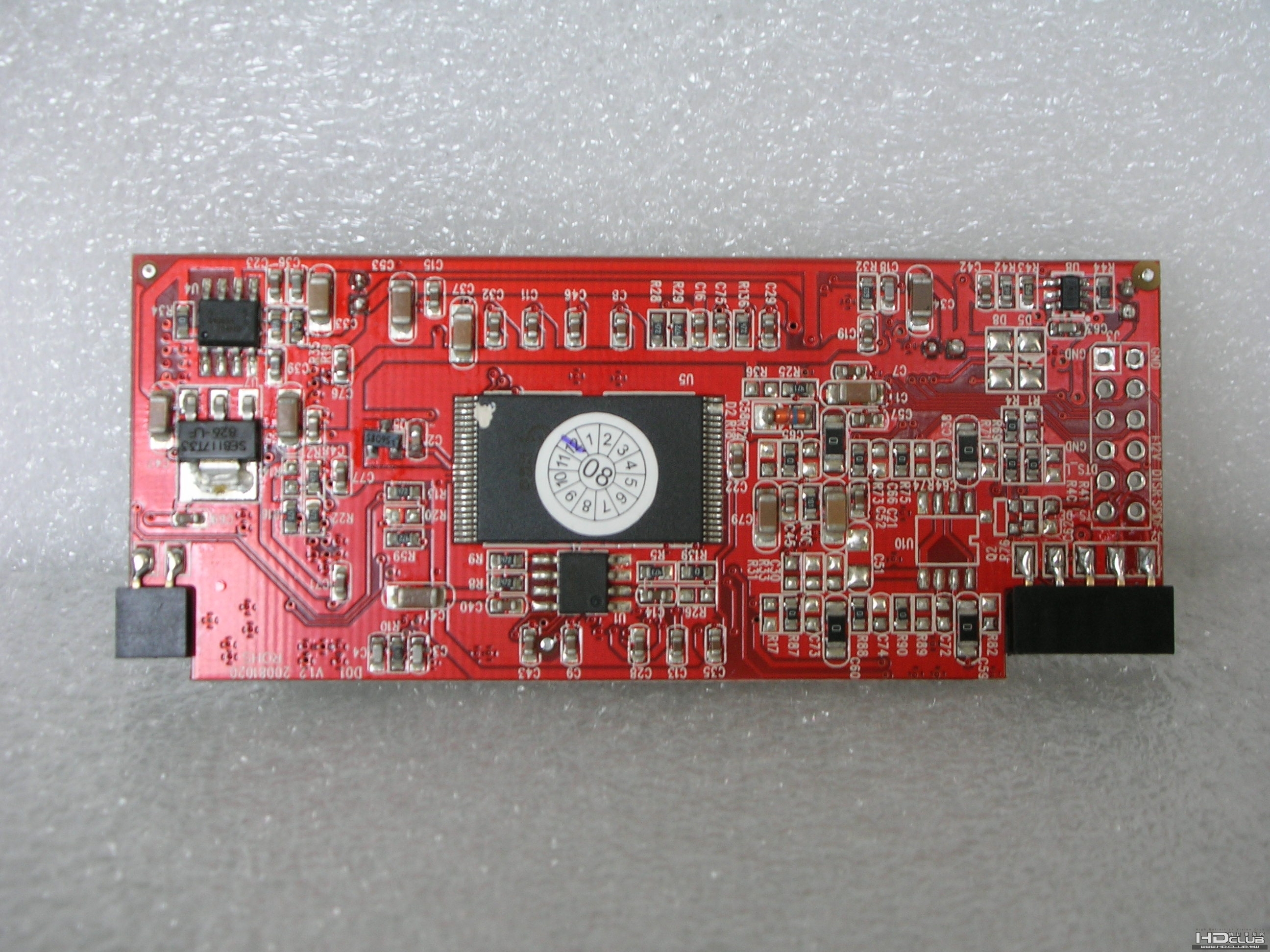

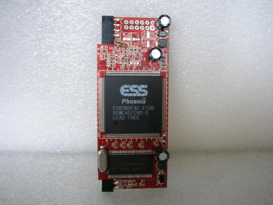

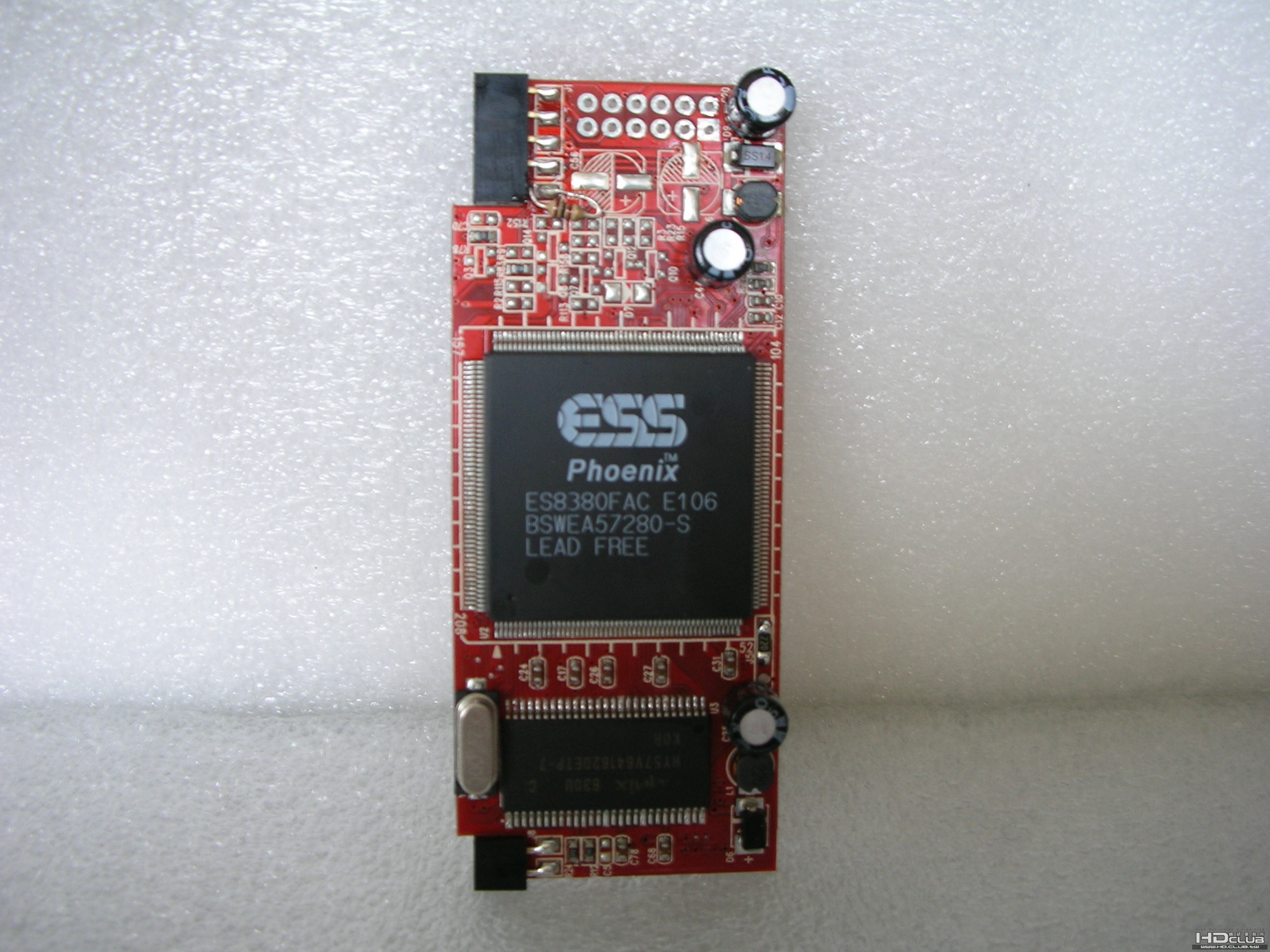

這片外接卡的主要功能是DTS硬解用,對於需要使用類比輸出的人會有大功用,但對於只接HDMI or 光纖輸出的人這張卡就沒用囉.
DTS硬解卡背面
不裝上面那張DTS硬解卡時的內裝
[ 本帖最後由 Pepsi 於 2009-2-26 07:49 編輯 ]

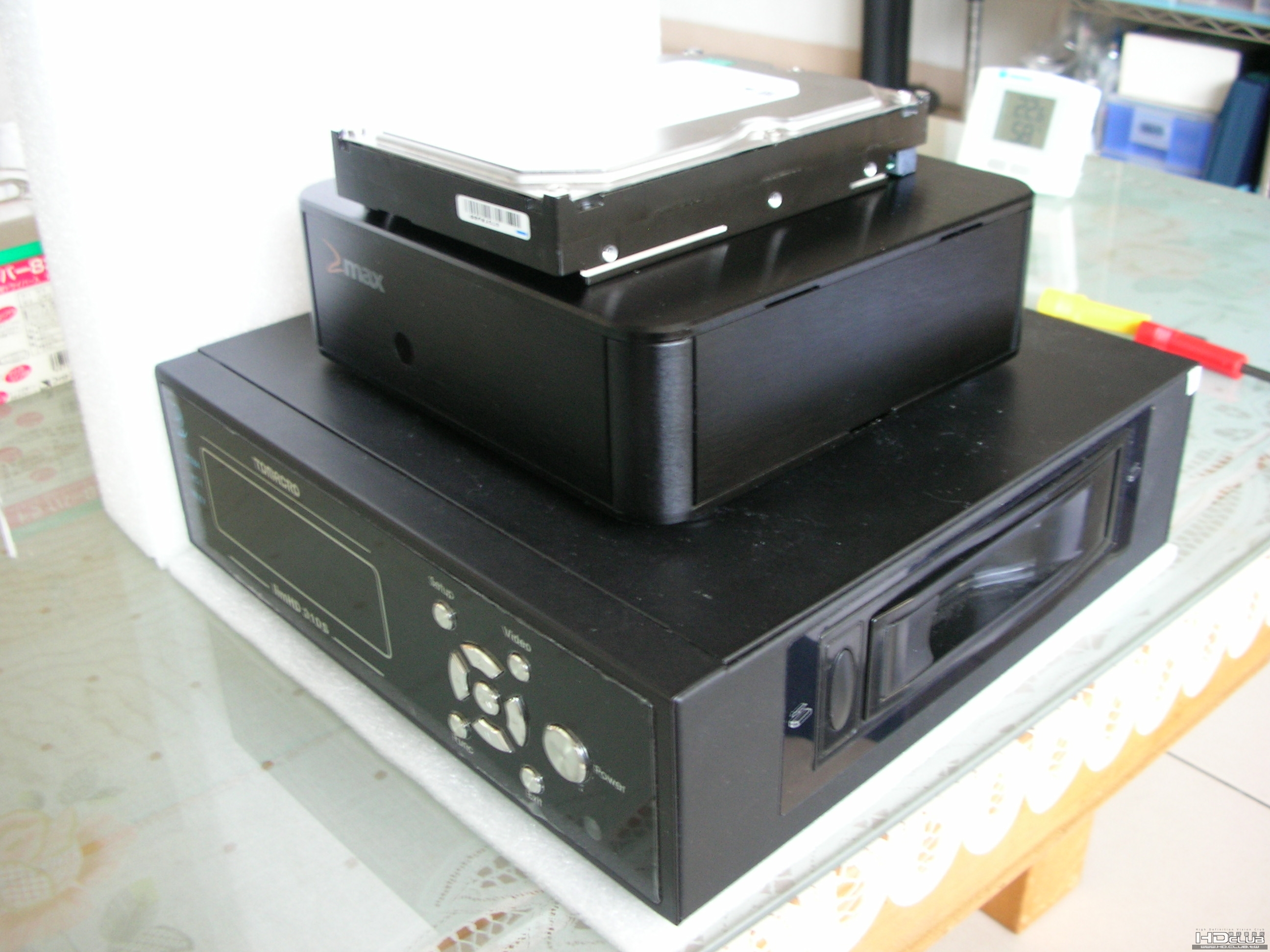

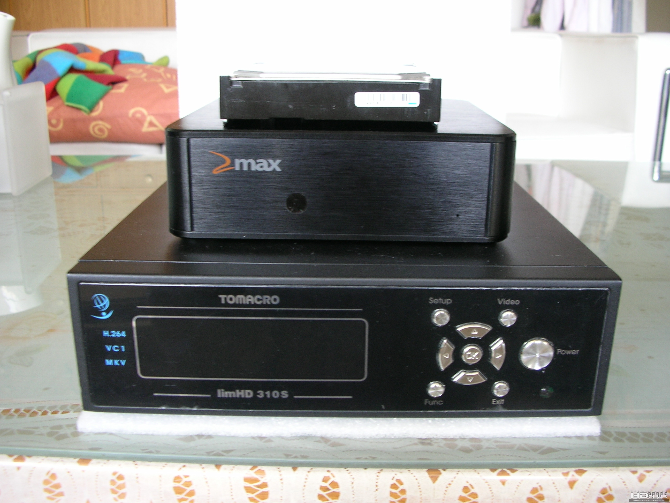

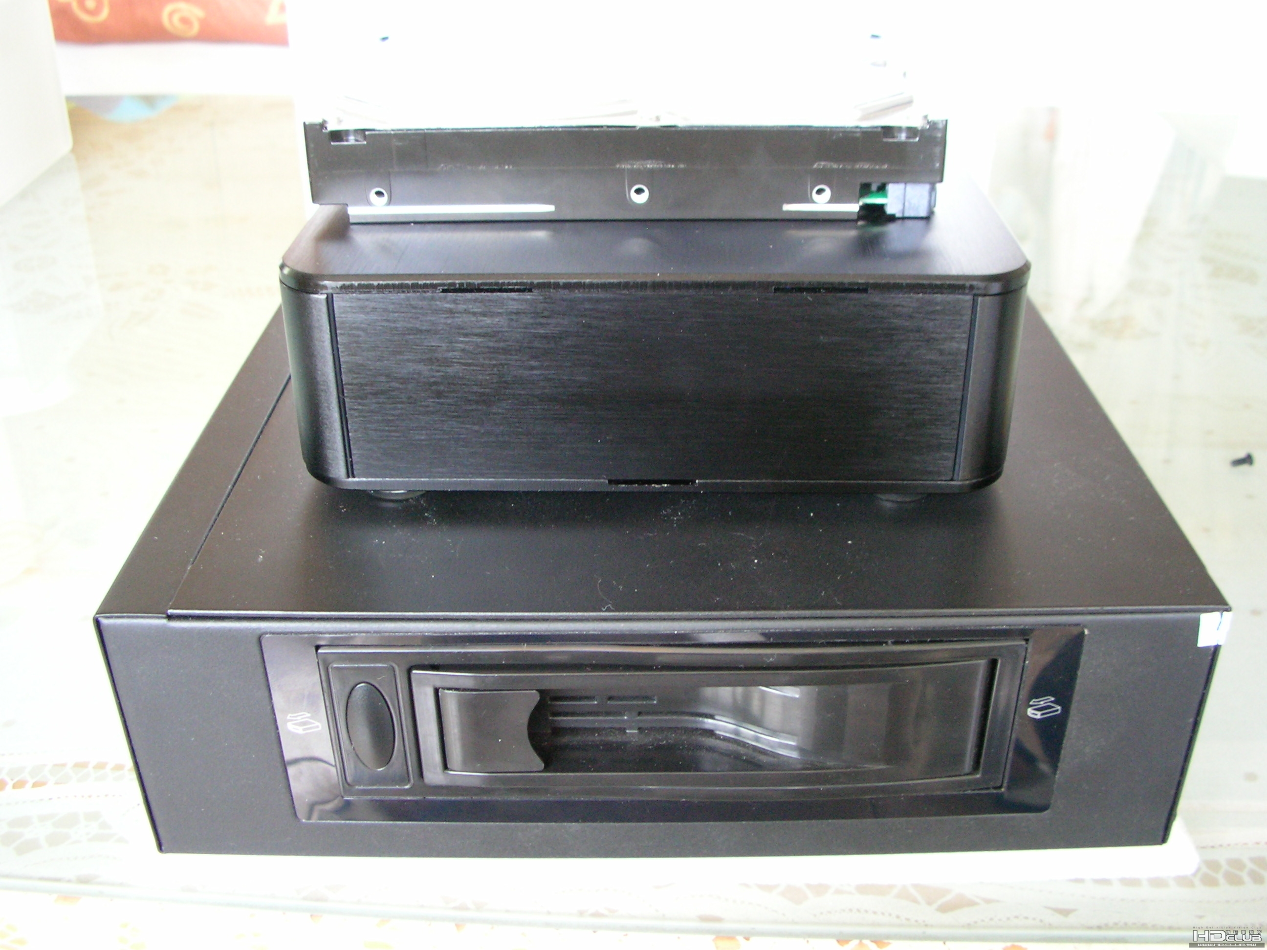

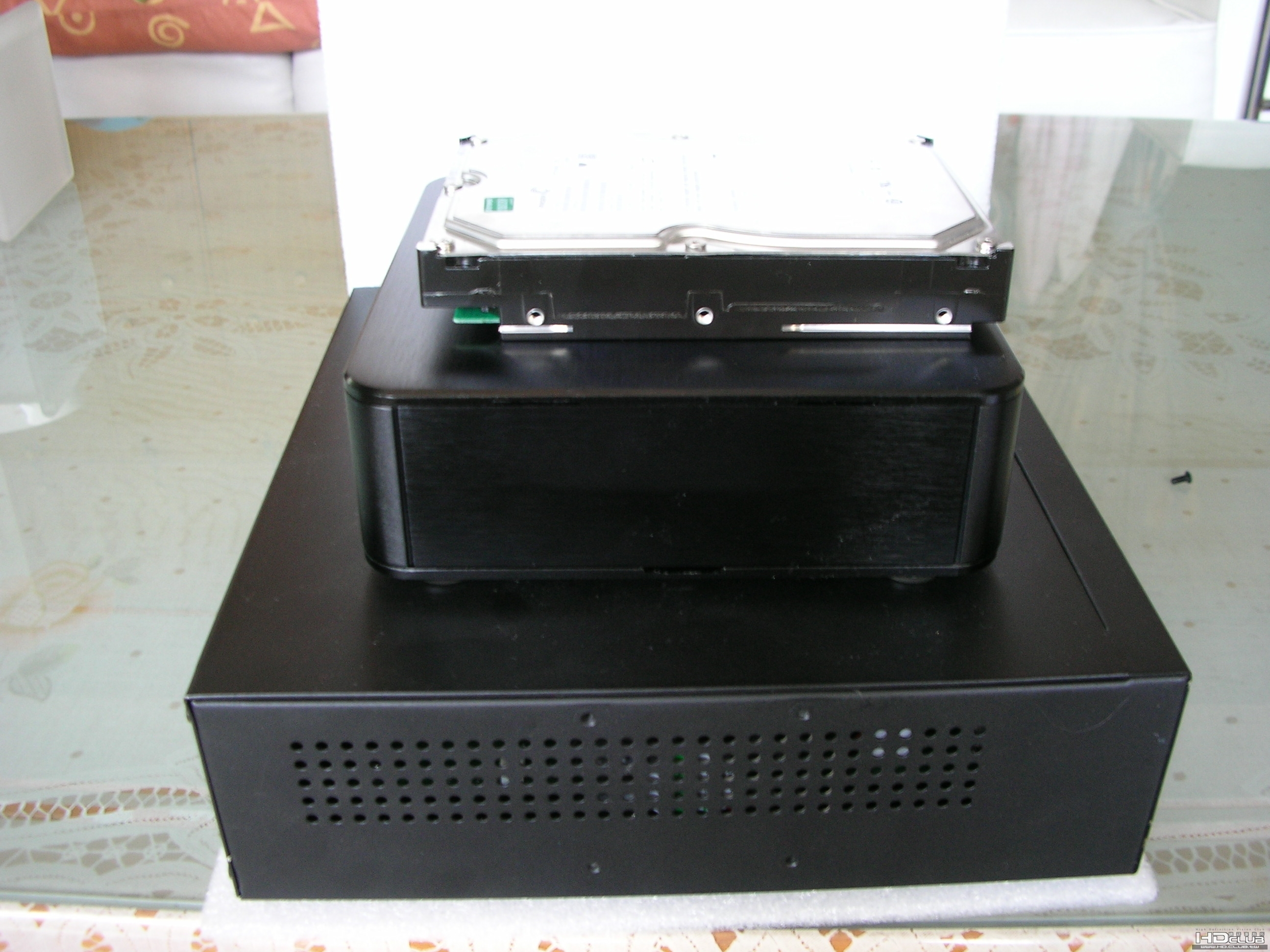

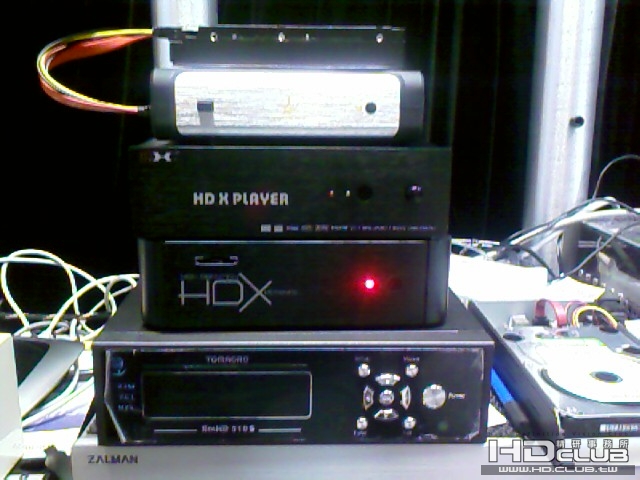

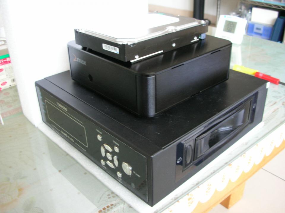

二、疊疊樂
由上而下分別是3.5" HDD, ZMax, 宇脈310S
就外觀來說,ZMax的外觀精緻度比310S要好,但是硬碟的更換方式則是310S強上千百倍

6. USB Host接頭與HDMI接頭太接近,無法兩個接頭同時接駁......無言

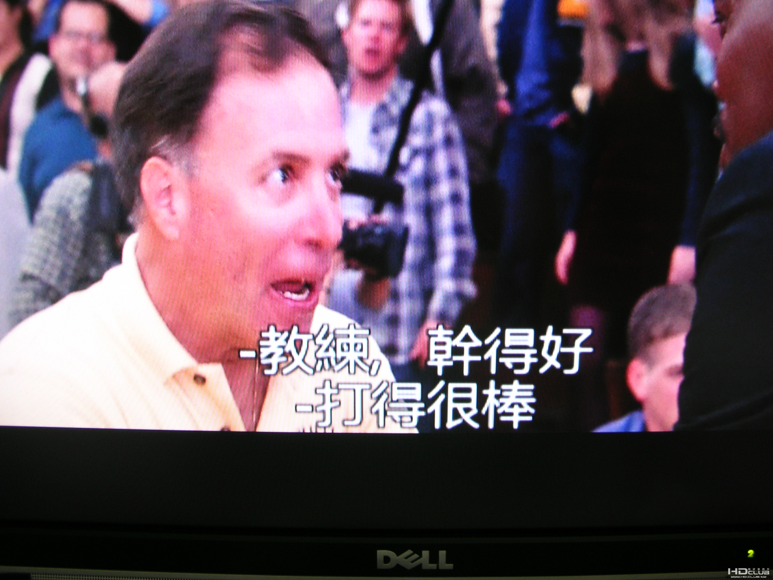

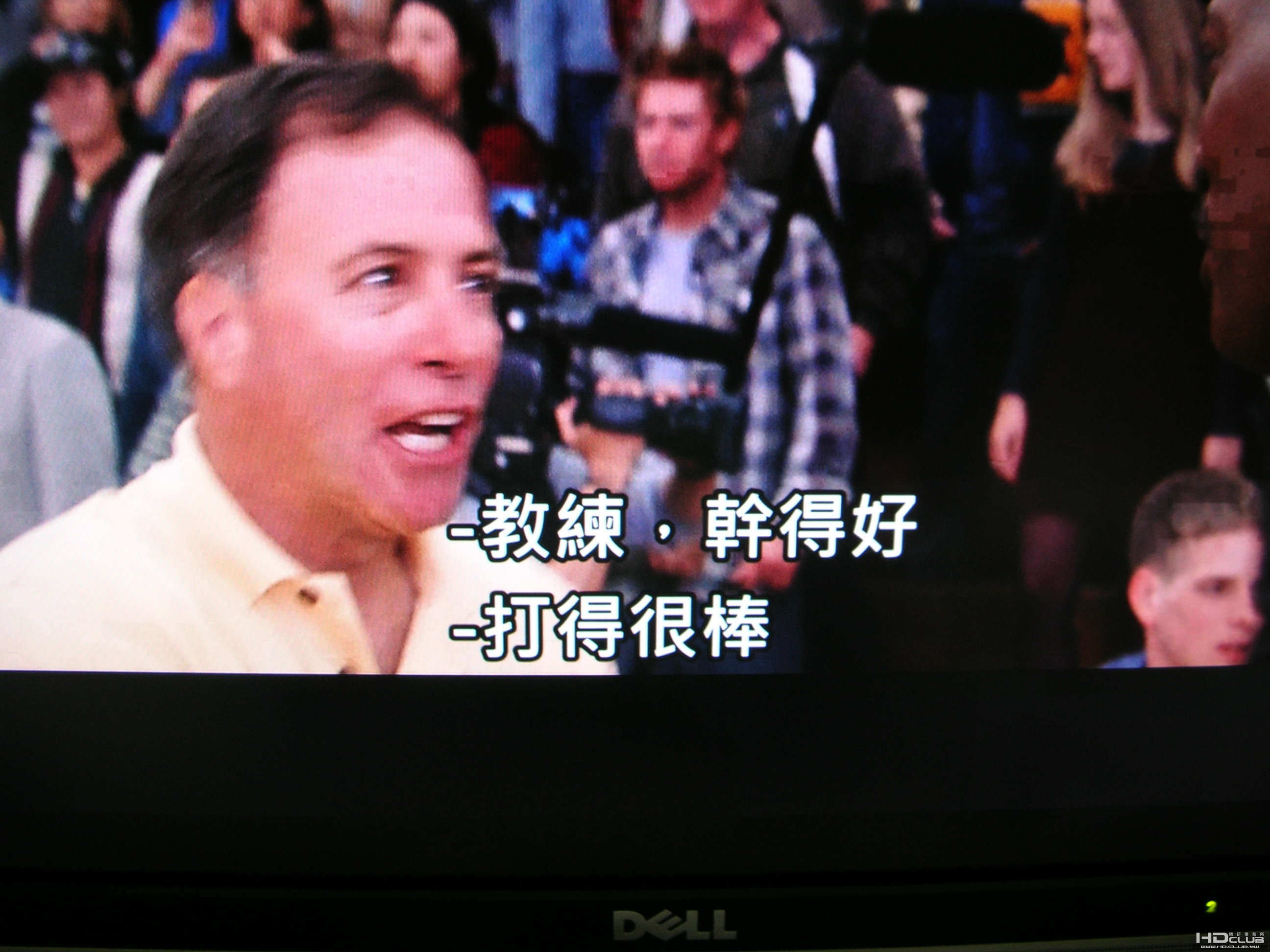

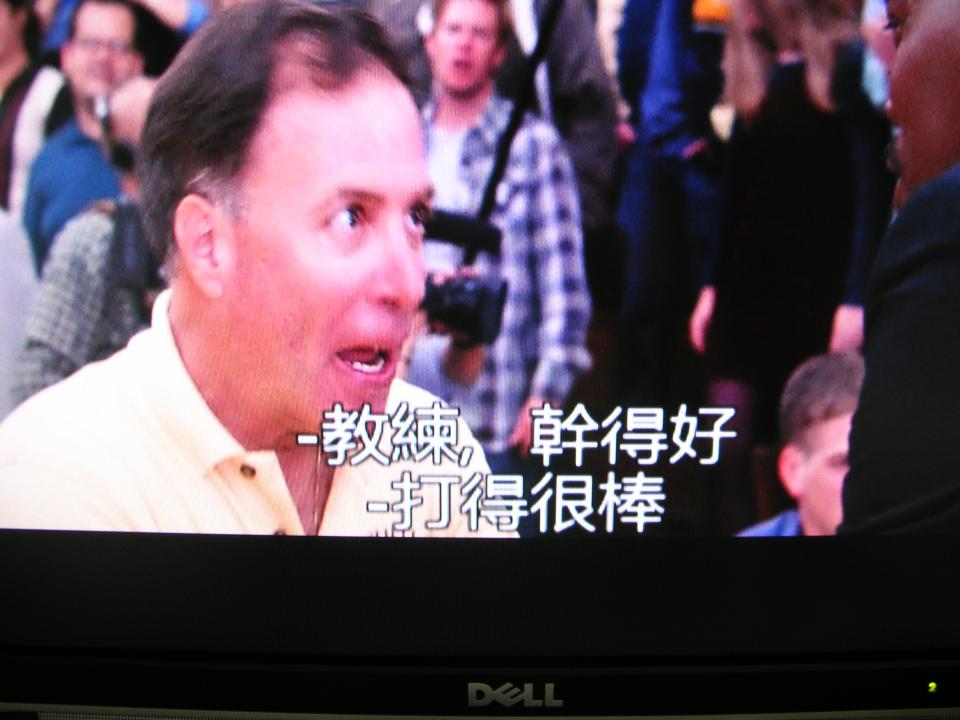

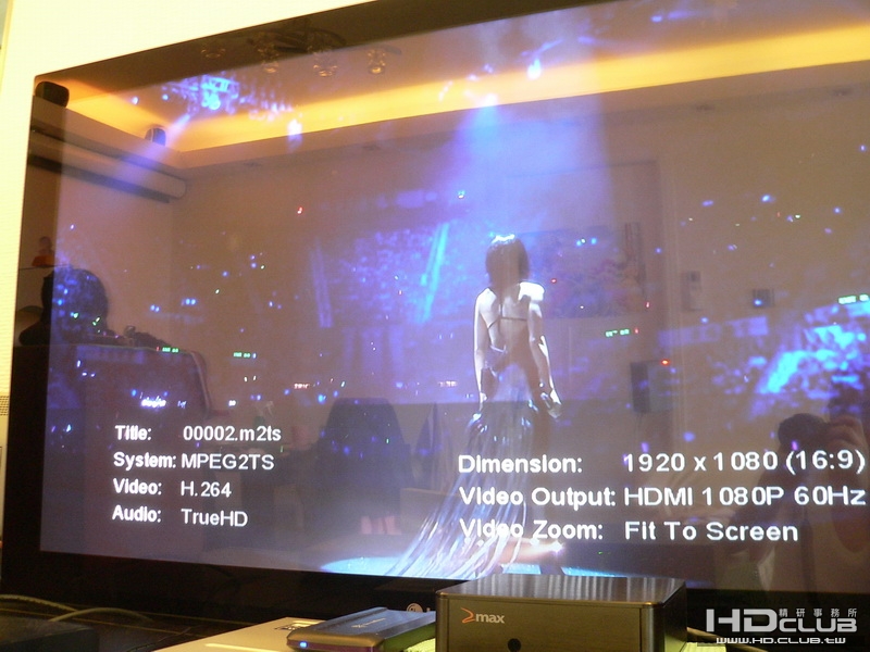

補充ZMax與KMPlayer顯示的字幕畫面:
ZMax顯示的字幕狀況
這是KMPlayer播放時的字幕畫面
 樓主| 發表於 2009-2-26 08:20:26 | 顯示全部樓層

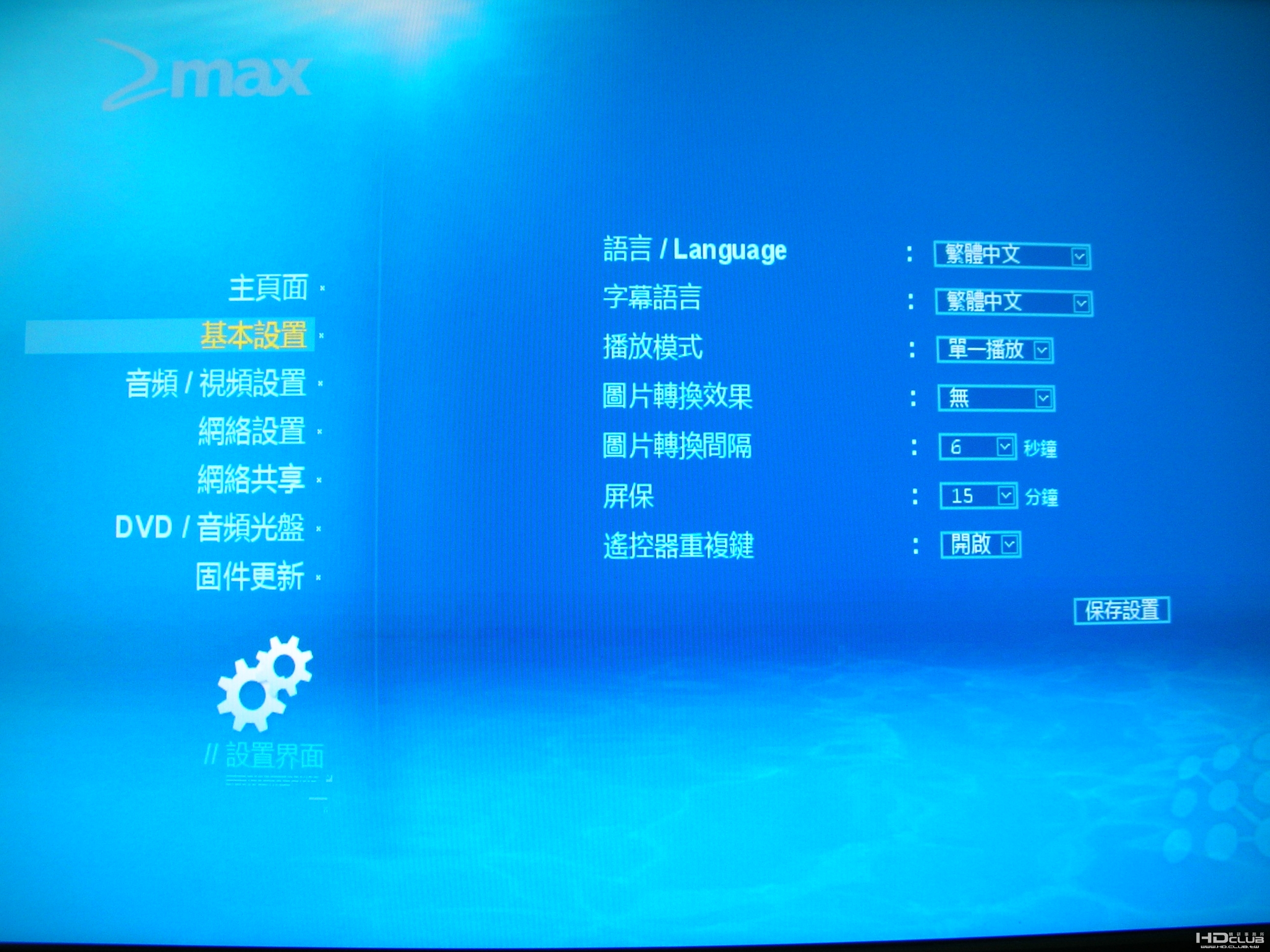

 樓主| 發表於 2009-2-26 09:10:34 | 顯示全部樓層

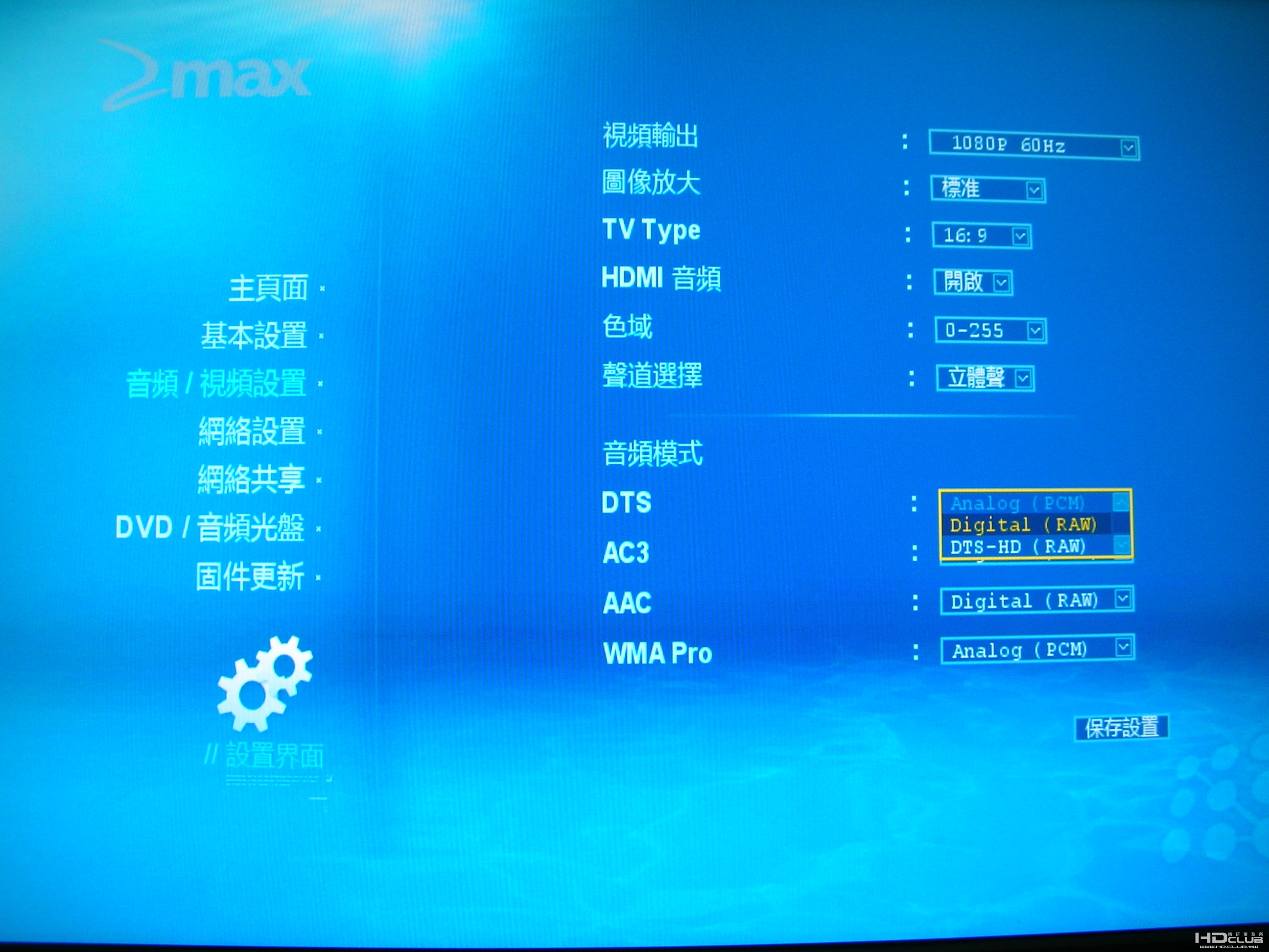

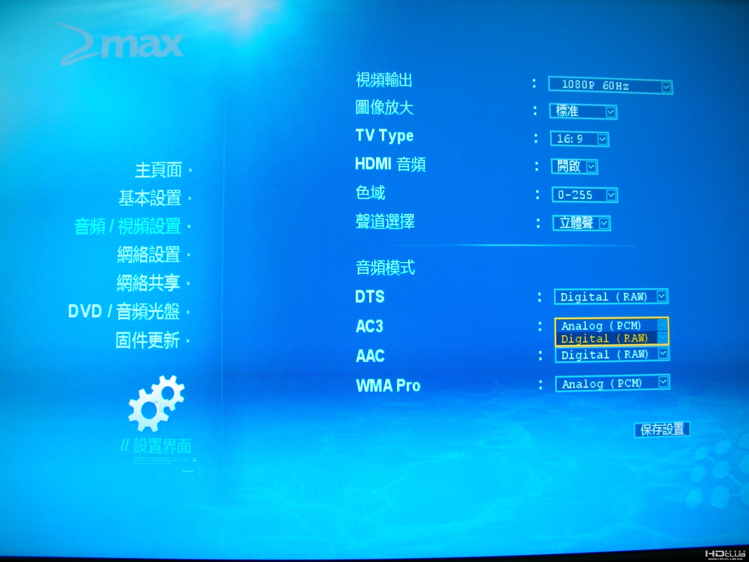

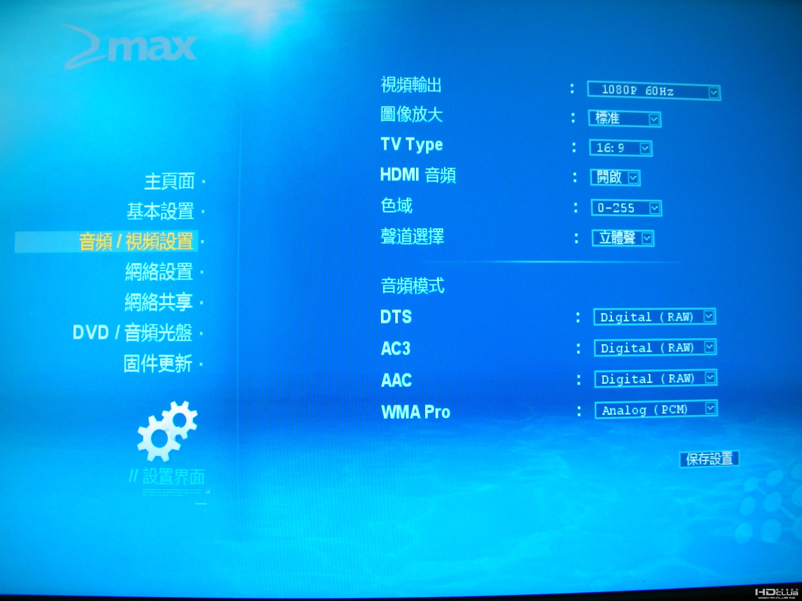

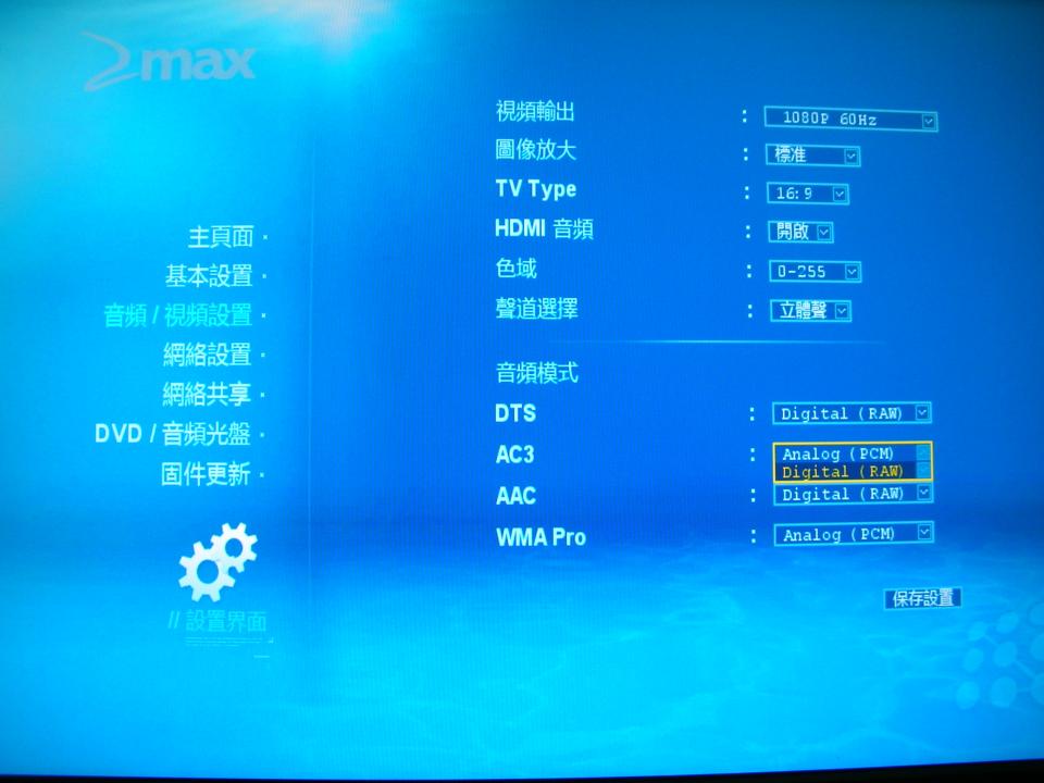

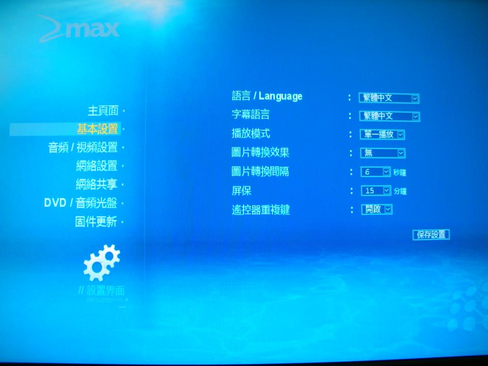

ZMax  Setup Menu.
最主要的兩個設定畫面
1. 基本設置
音頻、視頻設置
DTS的設置當中有DTS-HD可以選.
AC3的設定當中並沒有TrueHD可以選.......

看這硬碟位置設計,我會很怕
雞牌1.5T的硬碟熱量超驚人....
500G以下的硬碟我才敢放進去吧
[ 本帖最後由 takumibox 於 2009-2-26 21:33 編輯 ]
 樓主| 發表於 2009-2-26 14:57:26 | 顯示全部樓層
原帖由 takumibox 於 2009/2/26 12:04 發表
看這硬碟位置設計,我會很怕
雞牌1.5T的硬碟熱量超驚人....
500G以上的硬碟我才敢放進去吧
個人看法
ZMax HDD抽換並不方便,如果主要目的是看影片的話,我會選擇用墓碑類USB HDD抽取盒來接.....

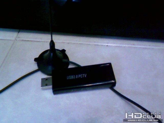

310S專用USB TV 手指完全不可以用 又無錢退真失敗
那麼多部NMT Zman 最快最穩定畫面最乾淨HD Audio 最好聲

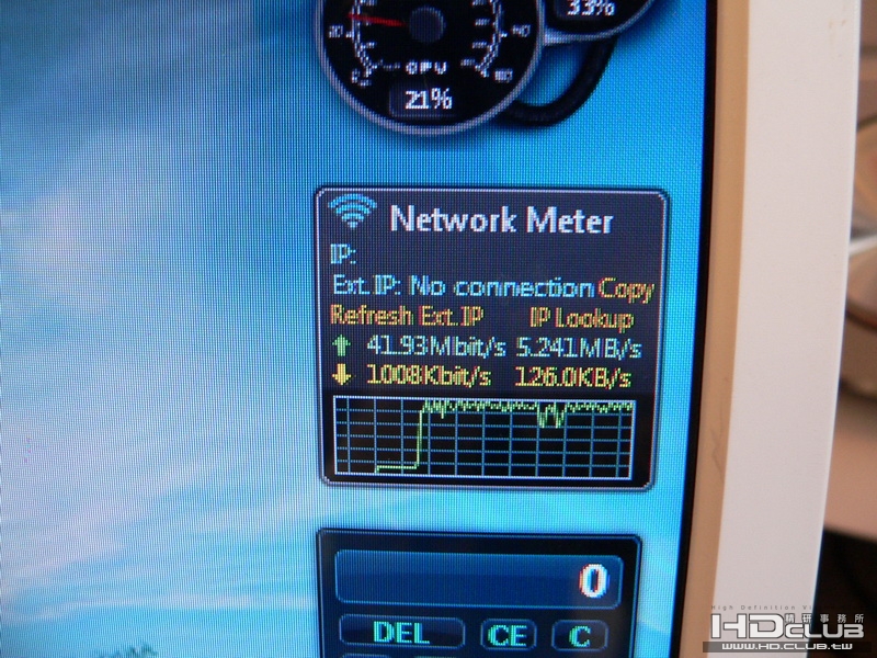

在朋友家中測試Zman Newwork 速度不是吹牛
http://www.av100fun.com/viewtopic.php?f=7&t=122814
310S專用USB TV 手指
310S專用USB TV 手指
測試速度
測試速度

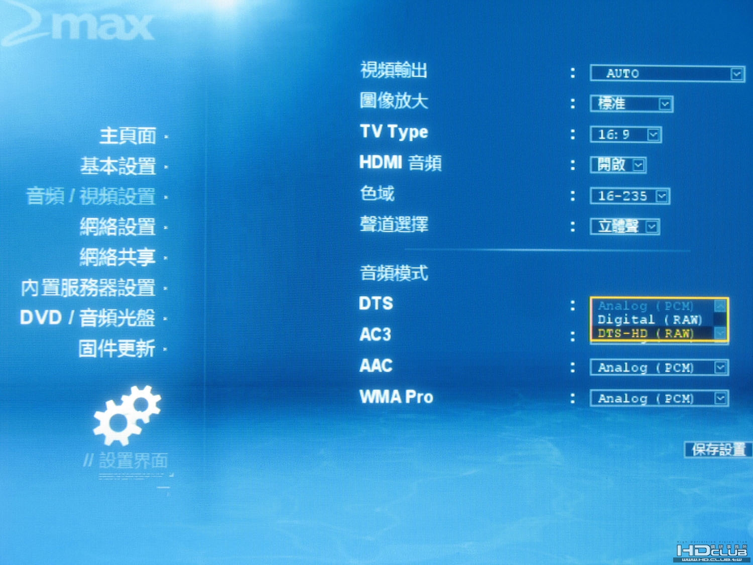

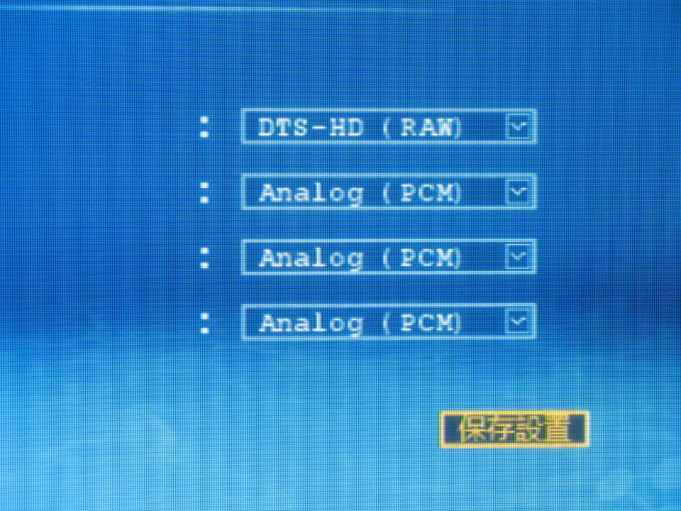

請問你用ZMax輸出DTS-HD/TrueHD時,機器設定是否我前面貼的圖一樣?
發表於 2009-2-26 18:29:35 | 顯示全部樓層
感謝分享測試文~~
發表於 2009-2-26 18:42:00 | 顯示全部樓層
原帖由 Pepsi 於 2009-2-26 17:18 發表
faijames兄,

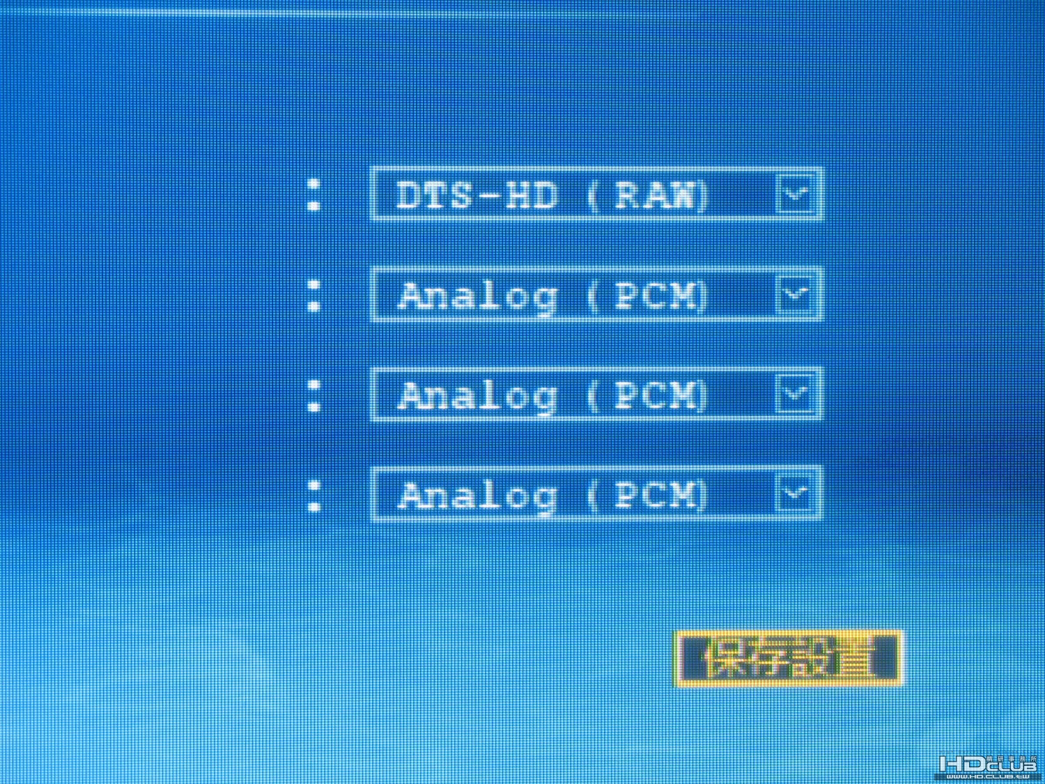

设定DTS -HD(RAW) 不同
選DTD-HD (RAW)
選DTD-HD (RAW)
保存
保存
發表於 2009-2-26 19:34:04 | 顯示全部樓層
我的ISTAR設定畫面和你ㄧ樣
雖然只有DTS-HD可是TRUE HD一樣可解
妳要不要試看看

兩點意見
1. ZMax不是全部都是固態電容,注意看我第一帖的第三張圖,左上角那一個就不是固態電容..
2. 另外固態電容與一般電容應該不會造成速度的差異才對,但壽命會比較長是真的
發表於 2009-2-26 21:07:35 | 顯示全部樓層
原帖由 Pepsi 於 2009-2-26 20:58 發表
兩點意見
2. 另外固態電容與一般電容應該不會造成速度的差異才對,但壽命會比較長是真的 ...
Sorry 說少了底下全部用固態電上面是有一粒普通電容
為什麼比其它NMT機快 是不是底板比較好或新?

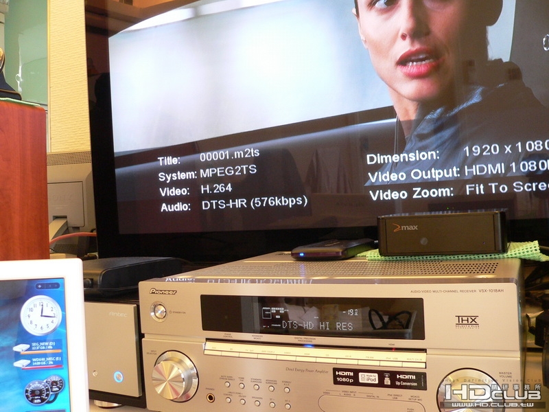

有1個疑問想請Pepsi版主釋疑,HDX1000-->AMP-->TV我是都接hdmi
就是無論是dts-hd、True-HD輸出時(denon3808有亮燈),由hdx1000的遙控器info鍵查看到的audio資訊,DTS-Ma(576Kbs)、TrueHD(576Kbs)
後方顯示的流量是正確的嗎?還是HDX1000只能輸出這樣的流量而已?
發表於 2009-2-27 03:22:01 | 顯示全部樓層
原帖由 busykevin 於 2009-2-26 22:39 發表
這台設定畫面跟HDX1000是「一模一樣」的。
就是無論是dts-hd、True-HD輸出時(denon3808有亮燈),由hdx1000的遙控器info鍵查看到的audio資訊,DTS-Ma(576Kbs) ...
我再說多次畫中要說的NMT不是HDX1000是臺灣牌子Zmax 臺灣人QC
Zman info資訊DTS-MA .HR(576Kbs)有顯示audio流量 TrueHD是沒有顯示audio流量資訊
如果是MKV檔同時會顯示Video 流量 現時源碼DTS-MA .HR都沒有顯示Video 流量
都是一句話跟Blu-ray 機輸出一樣有HD audio 和 HD video 聲畫比平宜的Blu-ray 機好得多
