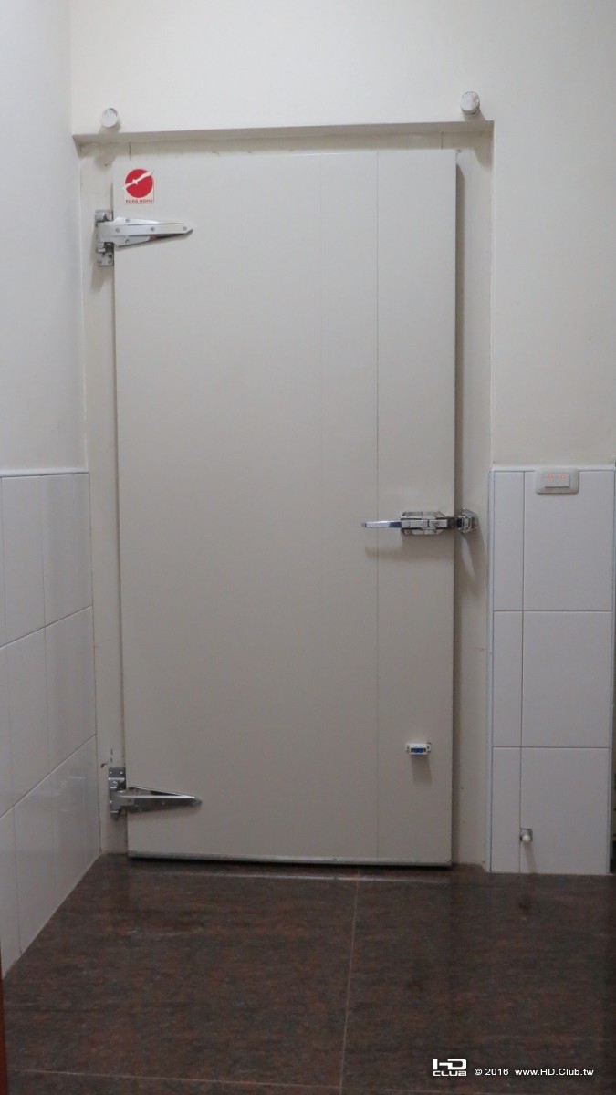

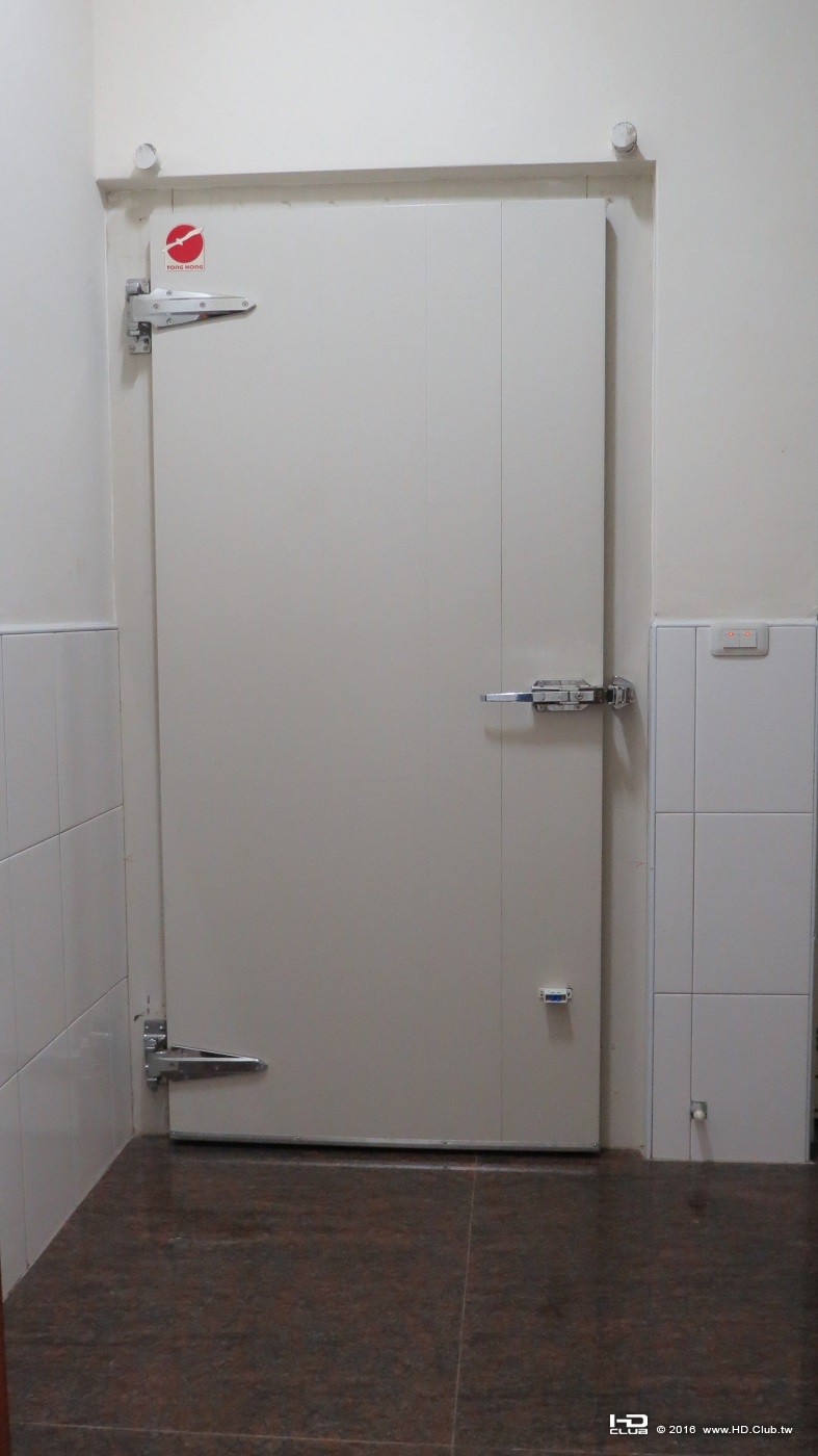

首先,你要享受"紫色的聲音"前會先看到扣邦
這個冷凍庫的門在親朋好友眼中,居然比劇院本身還要紅,有些令人莞爾。

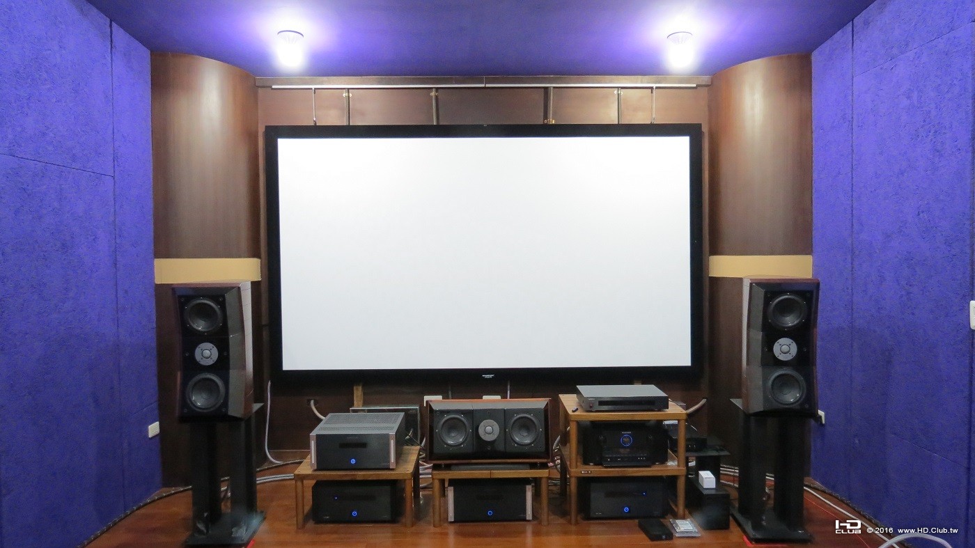

目前視聽室的器材如下:

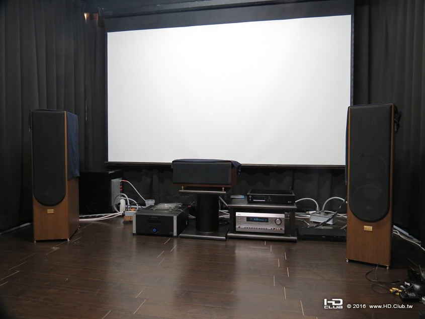

投   影   機 : MITSUBISHI  HC 4000
布         幕 : Grandview 真平120吋固定幕
前級擴大器 : Marantz AV8802A
後級擴大器 : EMOTIVA XPA-1*2(推主聲道).XPA-5*2(推其他共9顆喇叭)
前置主喇叭 : USHER CP-777 II
中 置 喇 叭 : USHER CP-777 II(單顆)
側環繞喇叭 : USHER MINI-X
後環繞喇叭 : USHER MINI-X
天空聲道喇叭:USHER S520*4
重低音喇叭 : 秦朝 3115D(目前單顆)
藍光播放器 : OPPO 103D SE
DAC:歌詩德 X-10
其他所有線材都是雜牌軍.電源專線則獨立完成

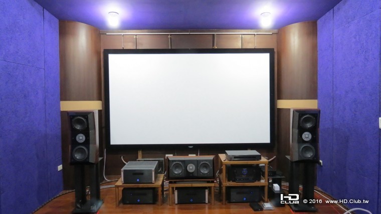

視聽室採取7.1.4的配置,以前夢想的情節,這次就一次搞定

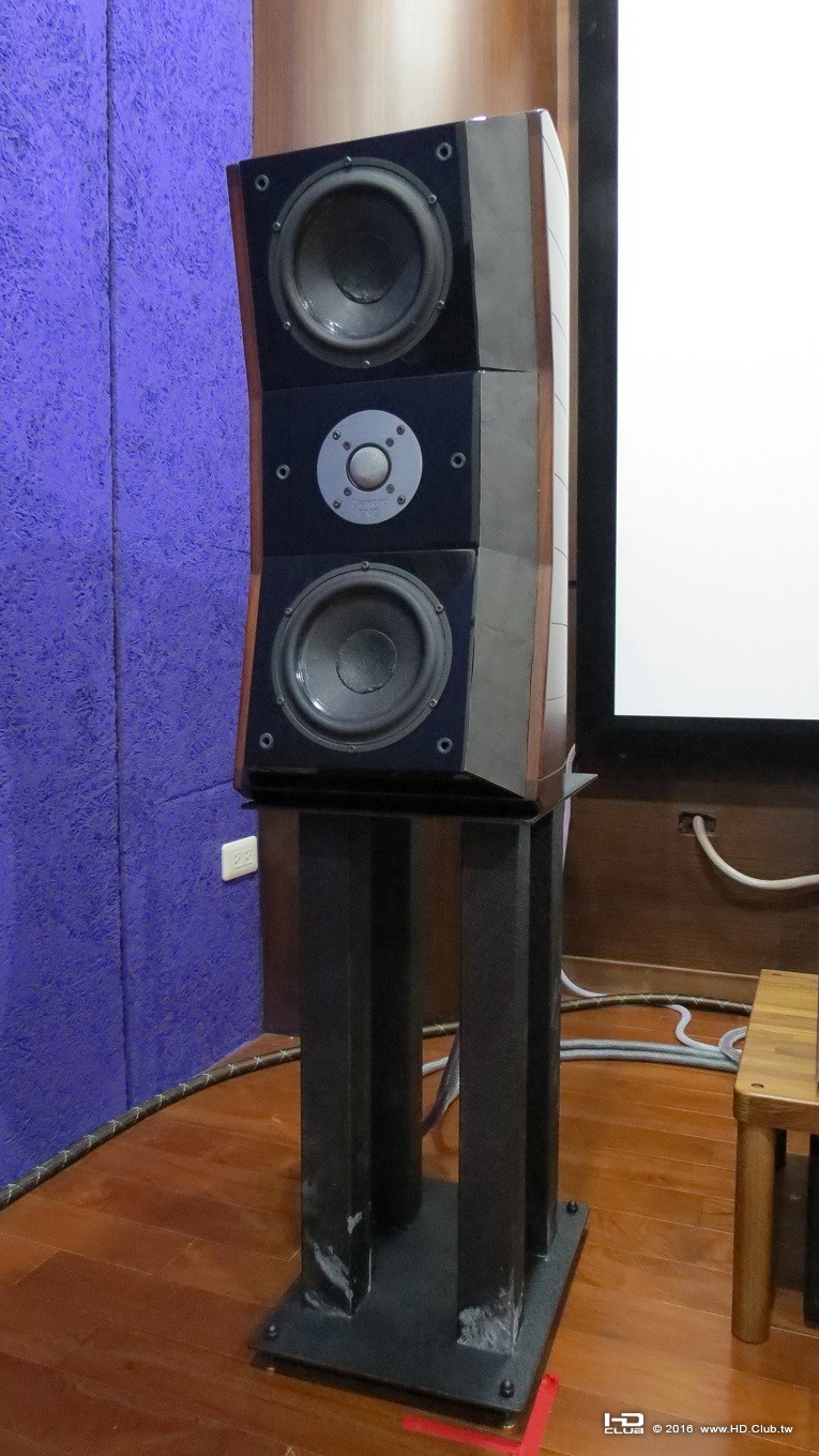

紮實小巨人 USHER CP-777 II +台製便宜喇叭架

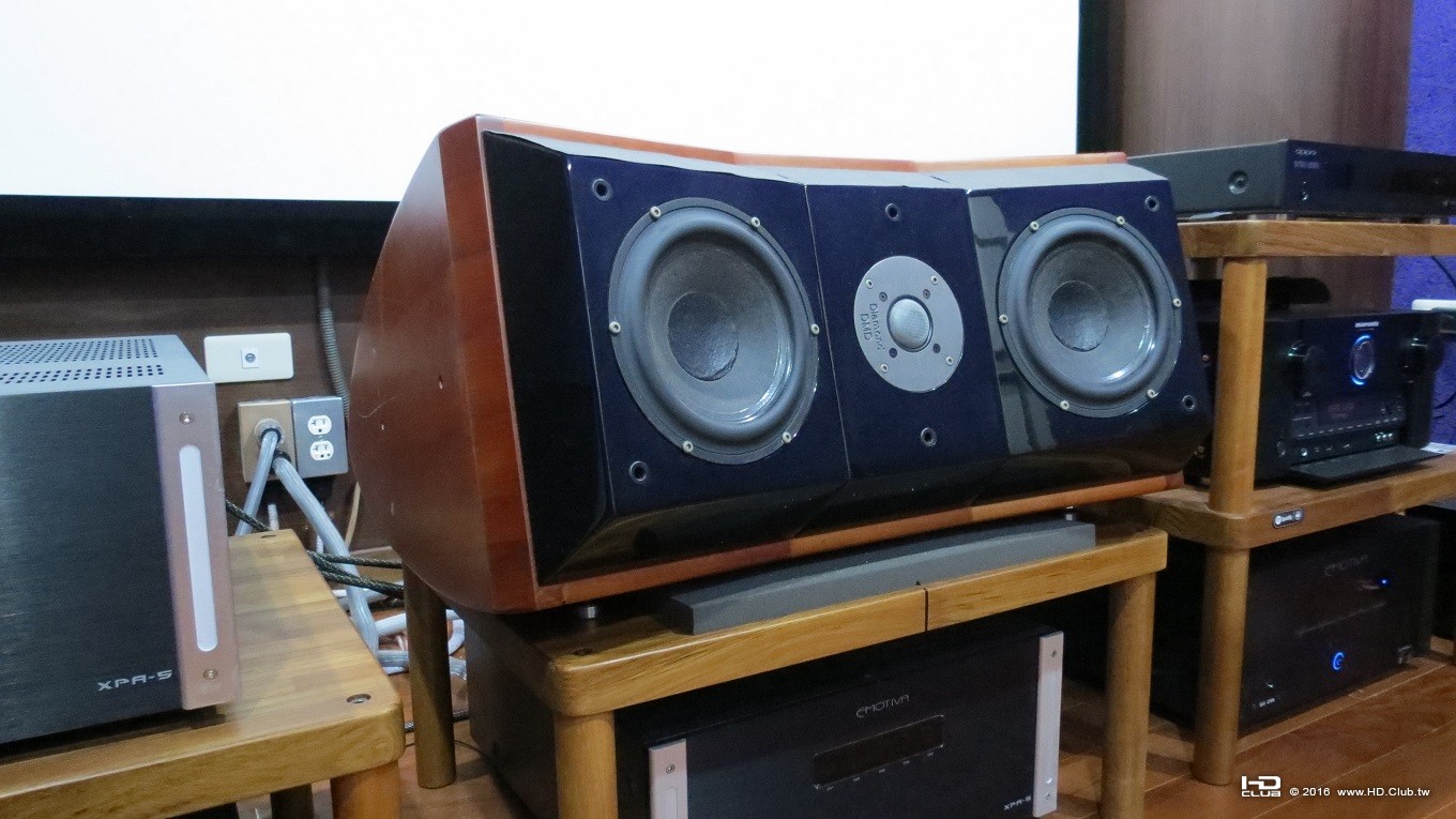

CP-777 II來當中置真的有讓我喜出望外,就直接放在柚木音響架上

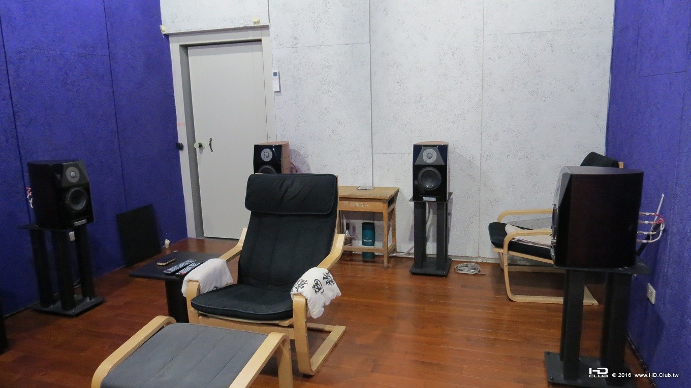

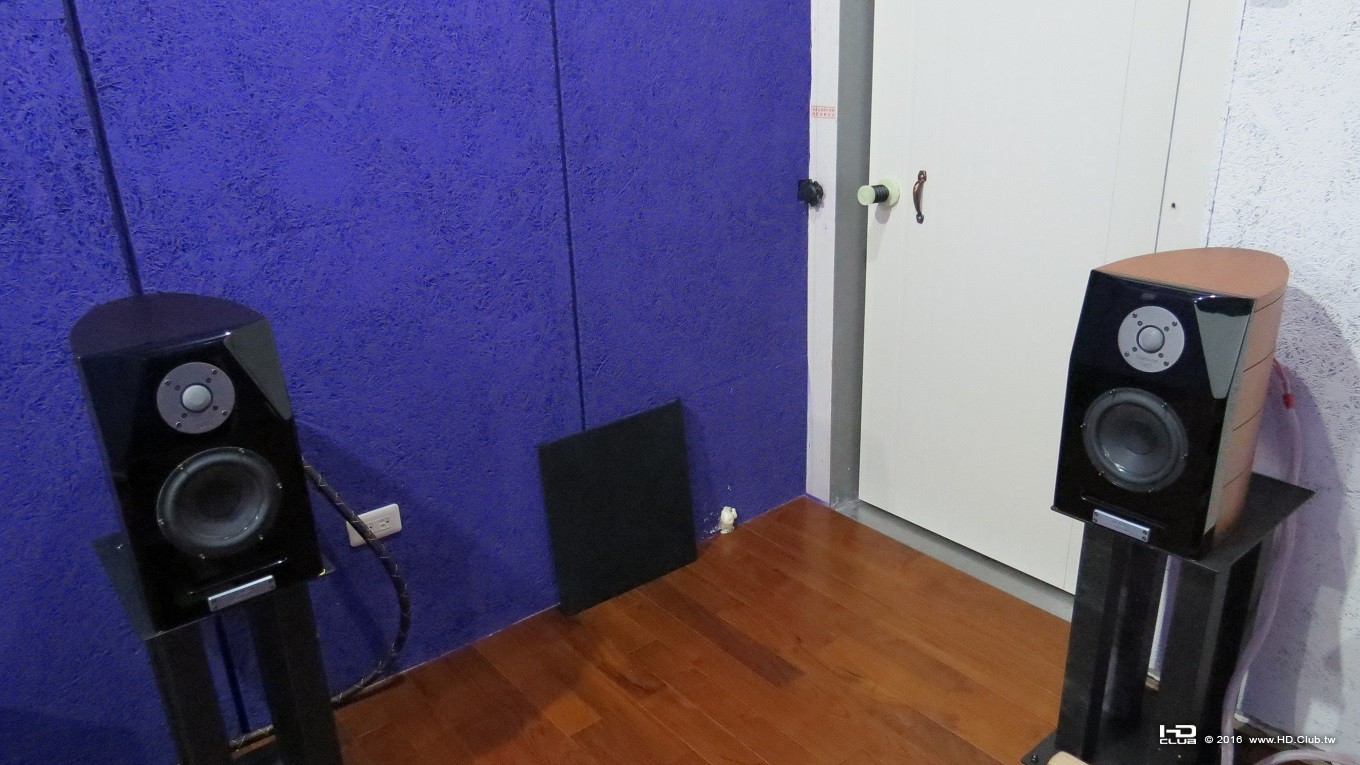

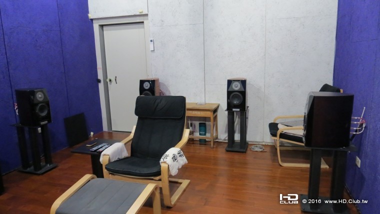

側面及後方環繞喇叭 USHER MINI-X及也是台製便宜喇叭架
當初買兩對時,還故意挑不同色,日後好區分

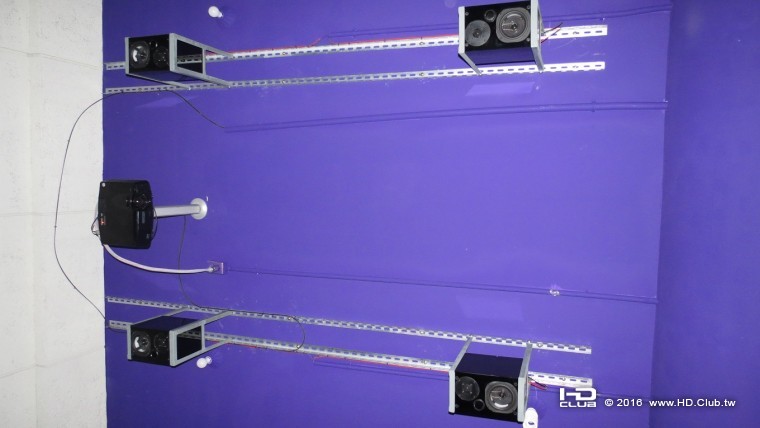

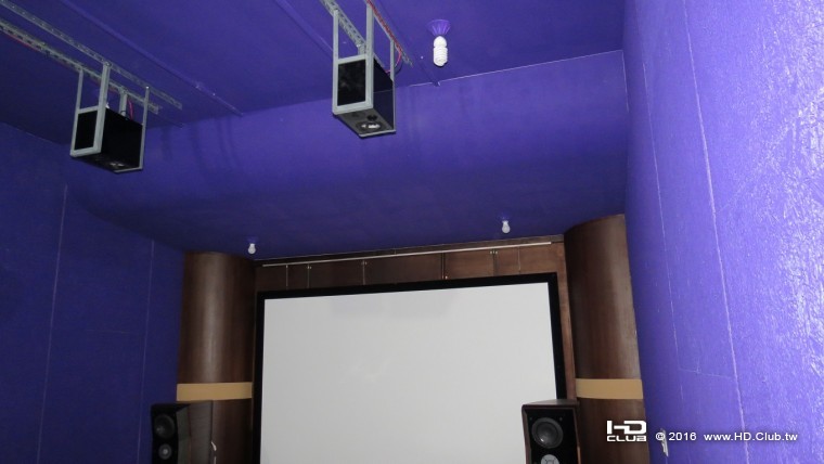

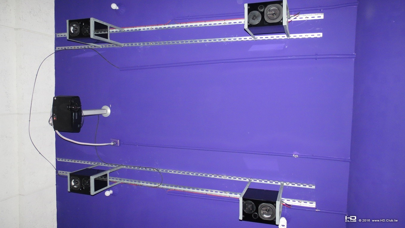

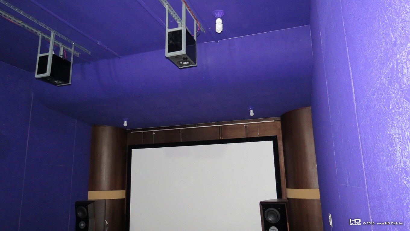

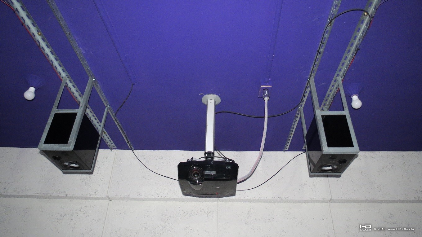

前方天空聲道
後方天空聲道
我認為用S520來當上方天空聲道,真的是太划算,太超值啦~~

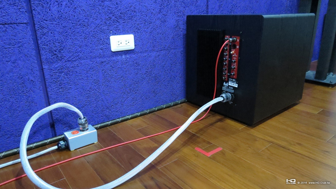

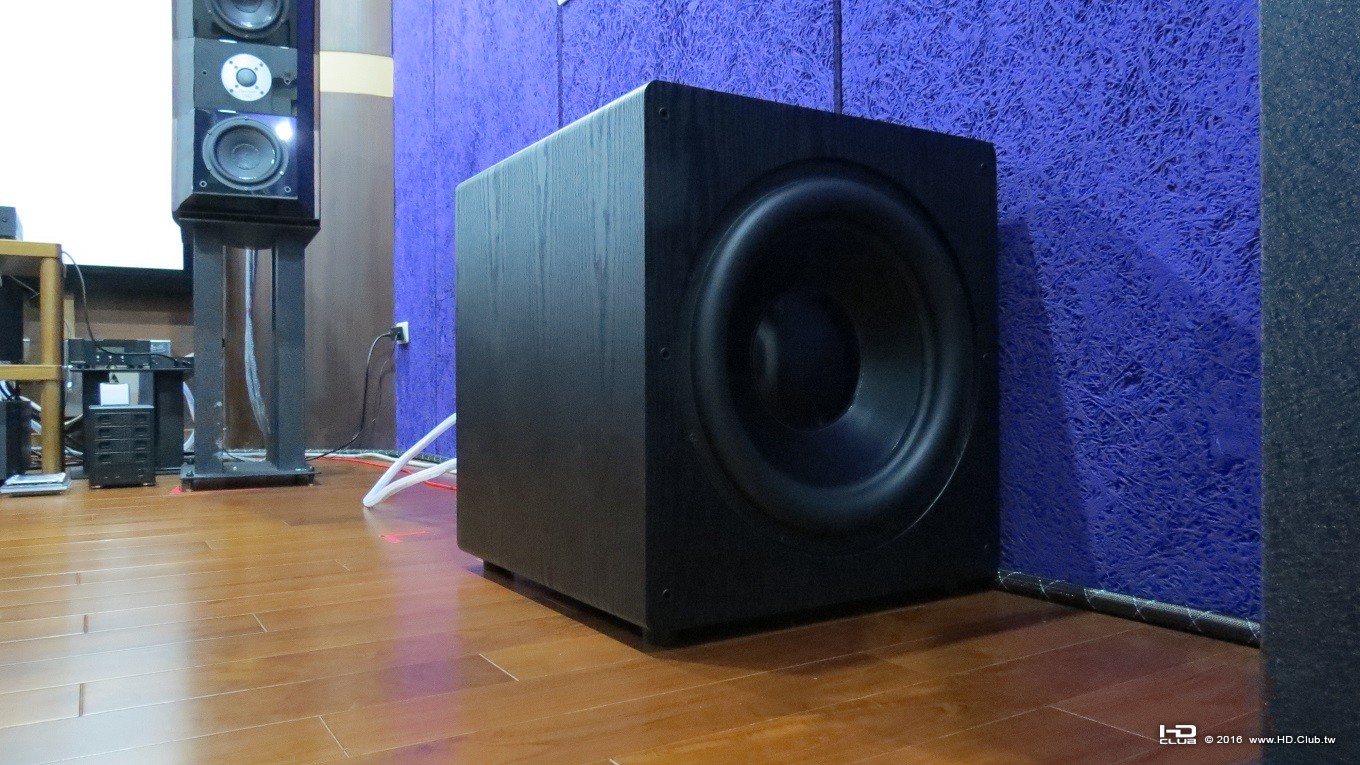

這次剛增加的新成員,秦朝 3115D,試用+調整過後,原本兩顆SW-212就先收起來了
不誇張,效果很超值,不排除日後再買一顆

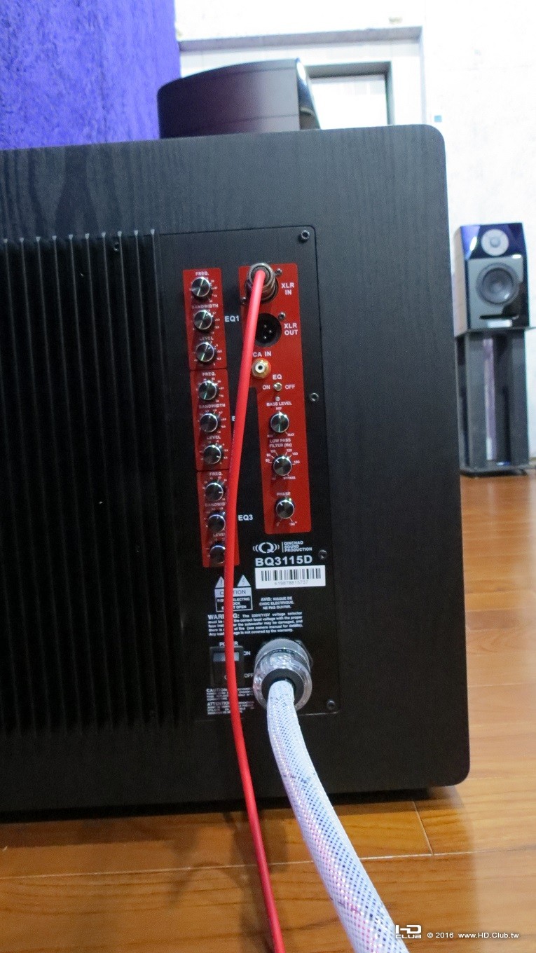

低音的專線及自製4米平衡線
3115D背板一覽,有三組EQ,可惜我沒專業來調整

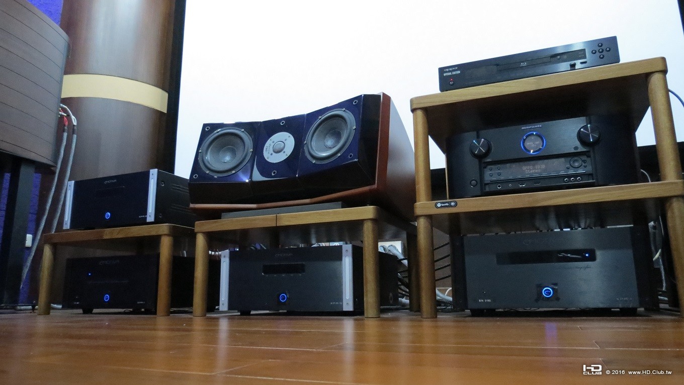

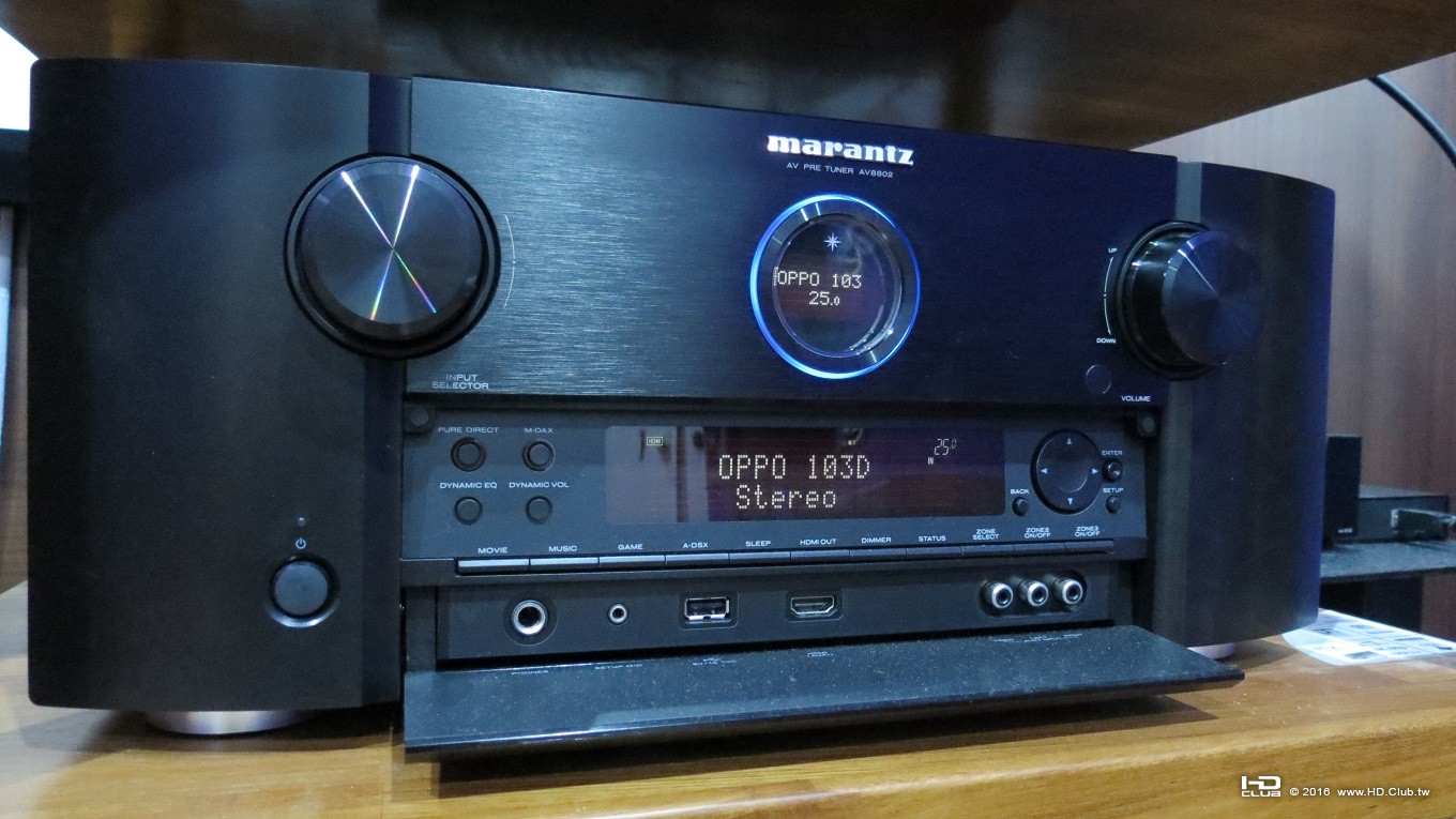

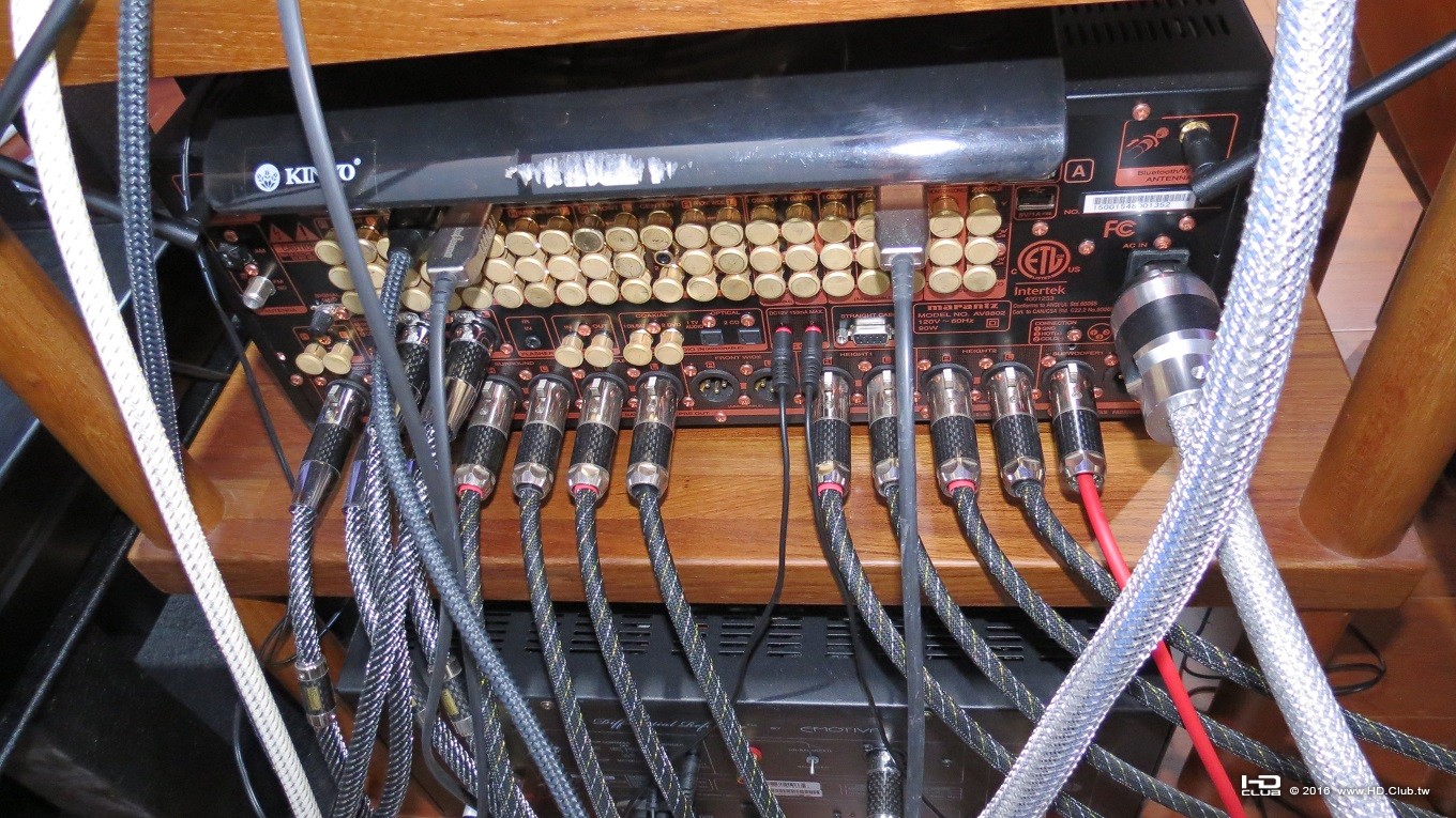

這次有天空聲道的關鍵靈魂 Marantz AV8802A
好像辛苦工作,就是為了這一排平衡線及一堆線材
共有四臺後級,EMOTIVA的聲音有褒有貶,我還是認為他超值,聲音表現我甚為喜歡,應是瑕不掩瑜

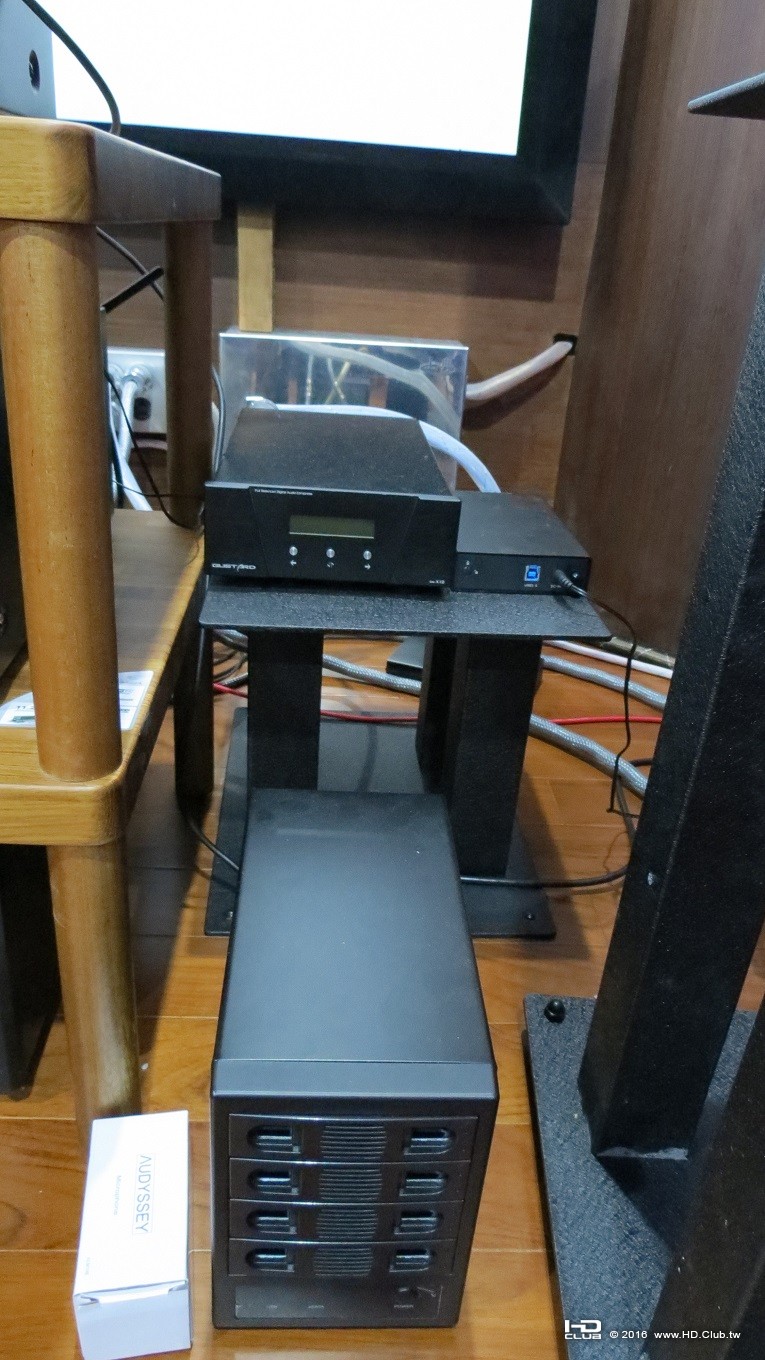

以前買的歌詩德DAC,湊和著用了

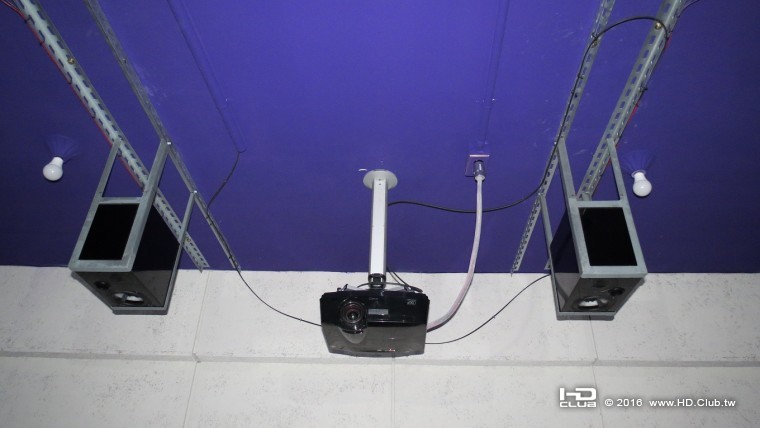

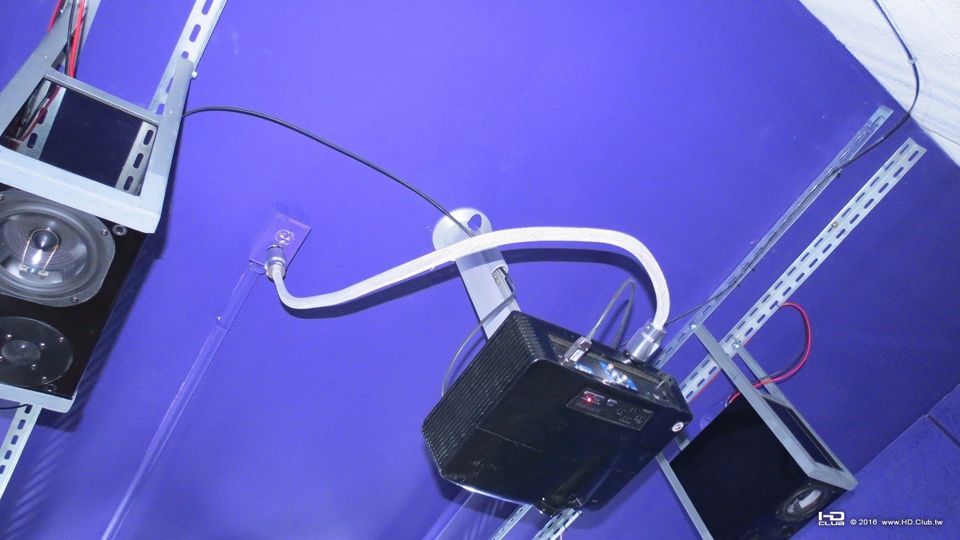

投影機的專線及配置

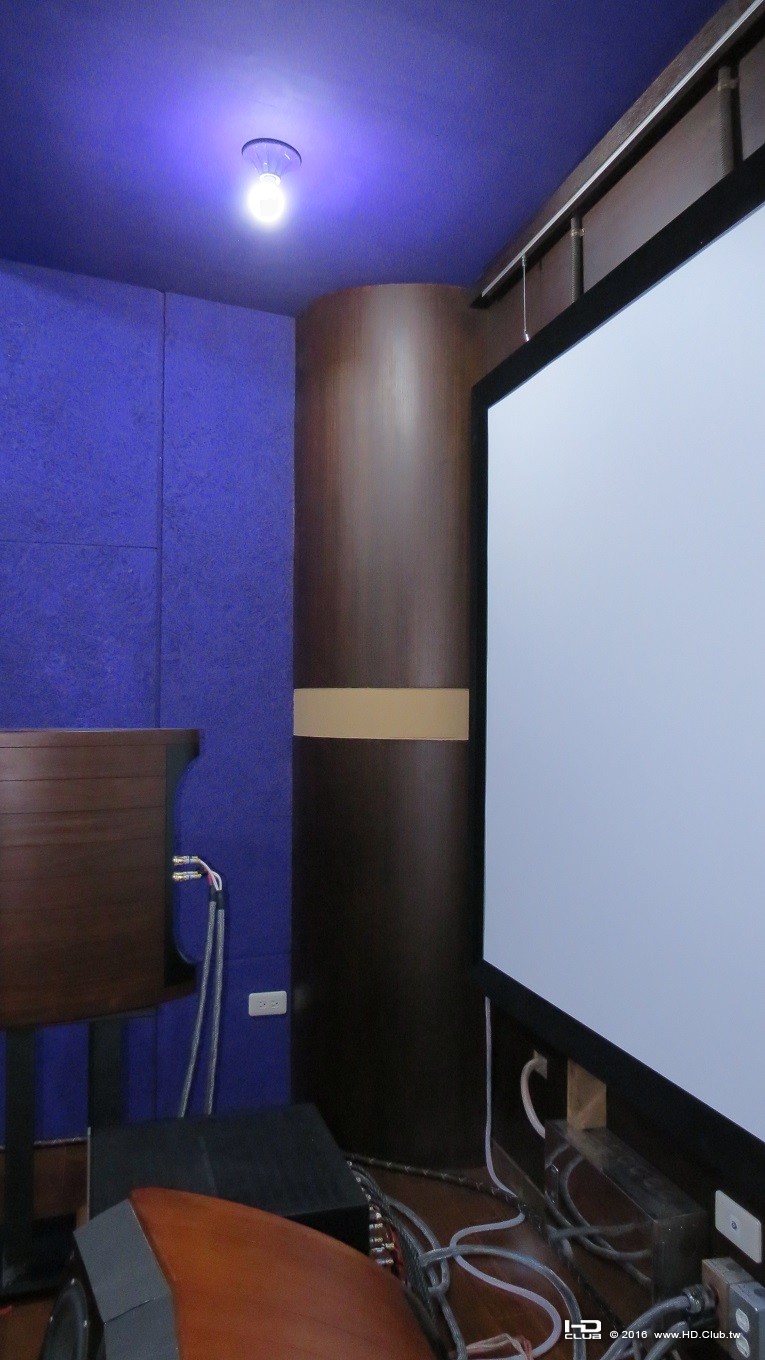

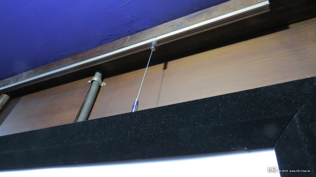

真平的固定幕就用掛畫的方式吊起來,還可以無段調整高低,真的很方便
說真的,我蠻喜歡這三個圓柱的,對於聲音的幫助多寡不論,光看就虛榮感十足
這腰帶就沒再處理了,因為看影片時完全沒感覺有任何影響

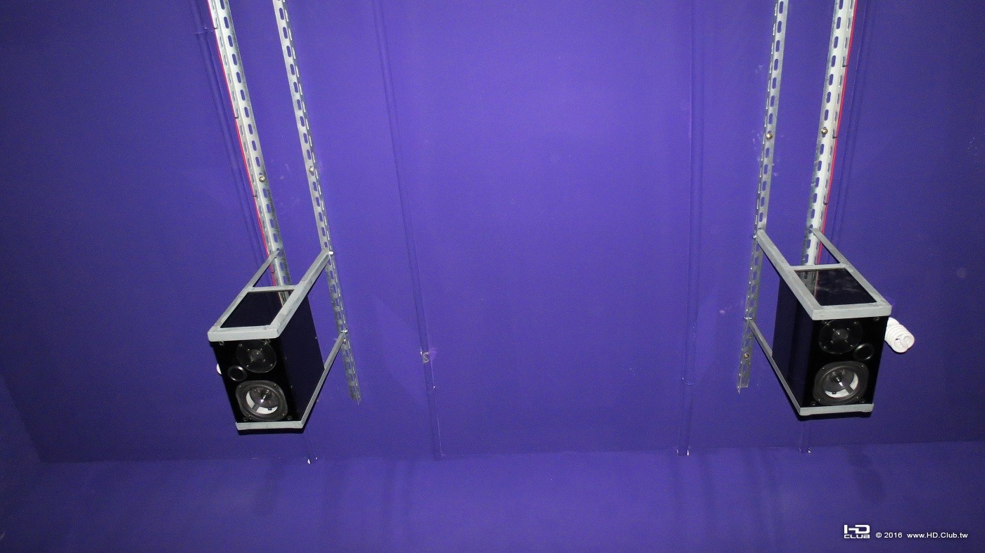

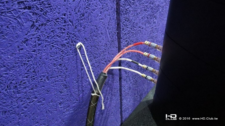

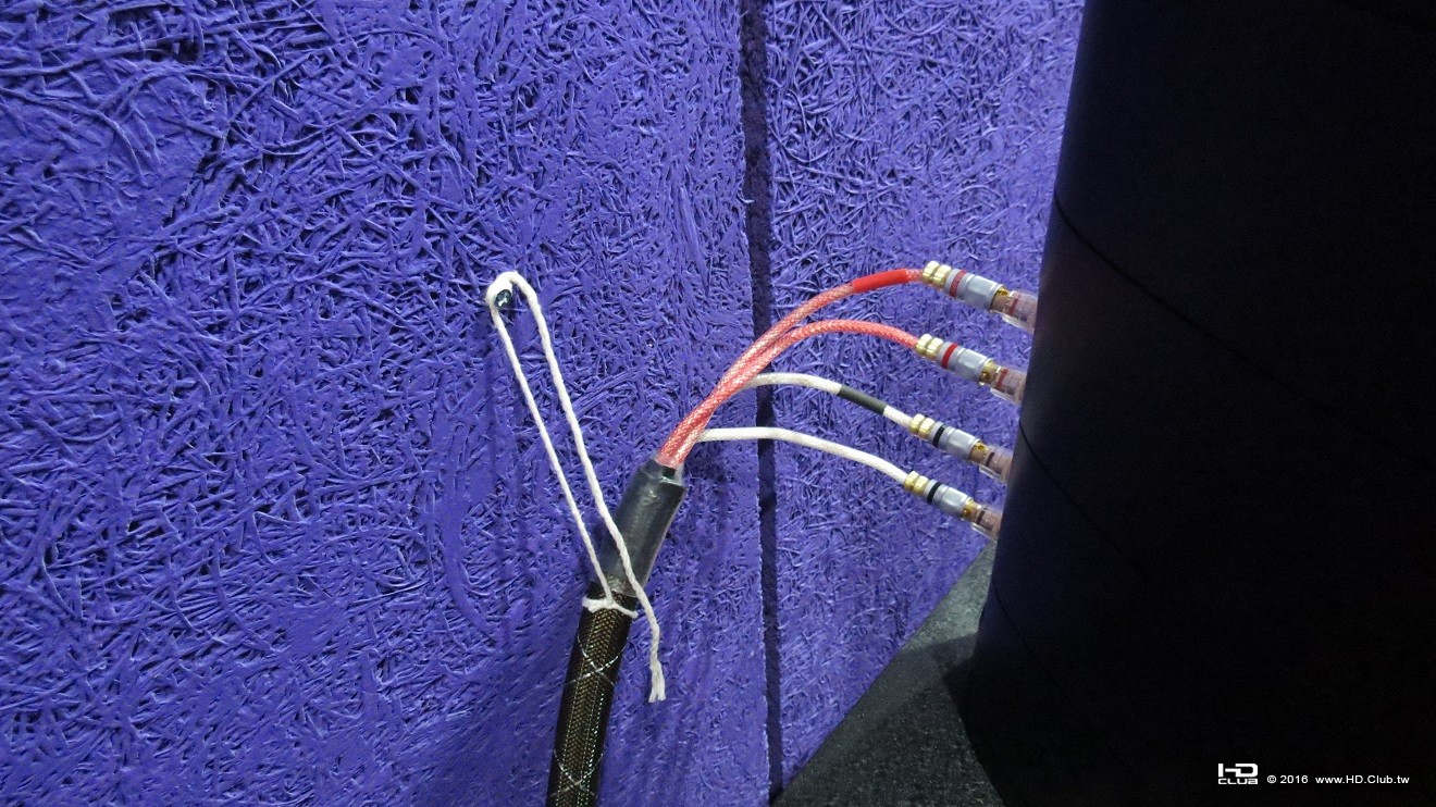

這招不是什麼調音密技,只是單純喇叭線有些重,力量都單獨由最上方的線承受,怕他太累就用棉線吊著

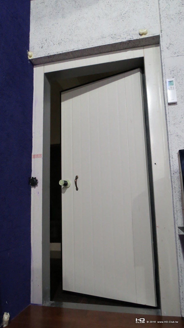

差不多了,要離開時,你會看到這樣

"為何會4顆後環繞往正下方 垂直打?"
你是指天花板的那四顆S-520嗎?那是天空聲道.當然是直接往下打效果最直接最好啦.
因為我是7.1.4的設置.

另好奇XPA5推雅瑟效果好嗎?

其實可以啦.我覺得效果還不錯.當然啦~~~
耳聽為評.
