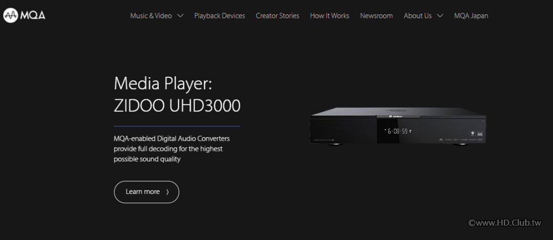

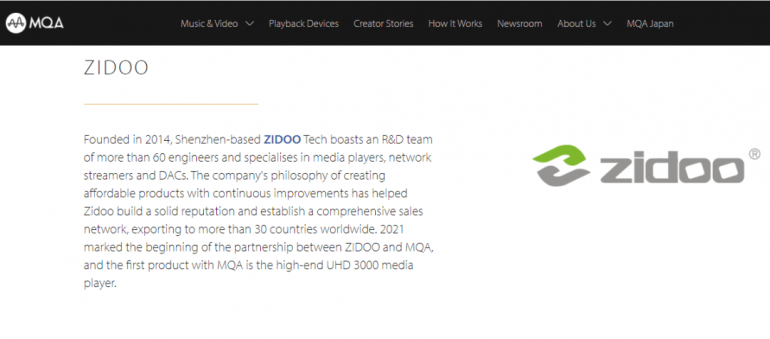

MQA官網zidoo品牌介紹

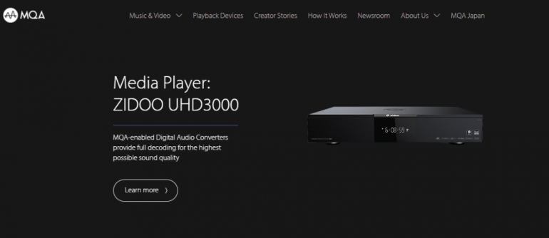

MQA官網zidoo UHD3000認證介紹

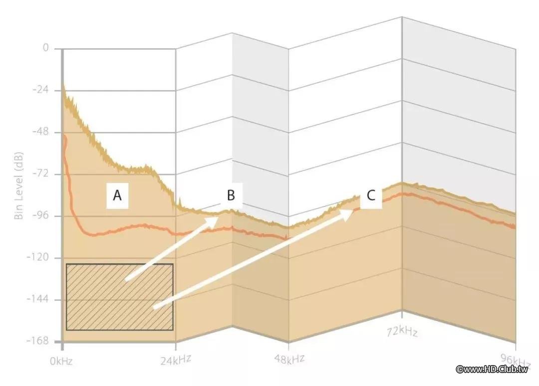

也就是可將MQA看做一張紙,上面承載了母帶音訊的所有資訊,折疊(fold)之後,它的檔案大小將會縮小至原本的一半或更小。
例如:將一個全頻母帶檔中24kHz以上的極高頻聲音資訊,以MQA編碼方式藏到0Hz~24kHz的頻寬之中,並封裝成不可聞區域(<-120dB小音量信號),這樣就將母帶音訊的檔案通過封裝將體積縮小至CD級別,從而達到壓縮的目的。
現階段MQA最高可以支援到352.8kHz(或384kHz)取樣速率,經過三次折疊之後,檔案大小就相當於普通CD 44.1kHz(或48kHz),和原來相比,容量大小差距可以達到八倍以上,也是我們常見的三層8倍解碼的由來。

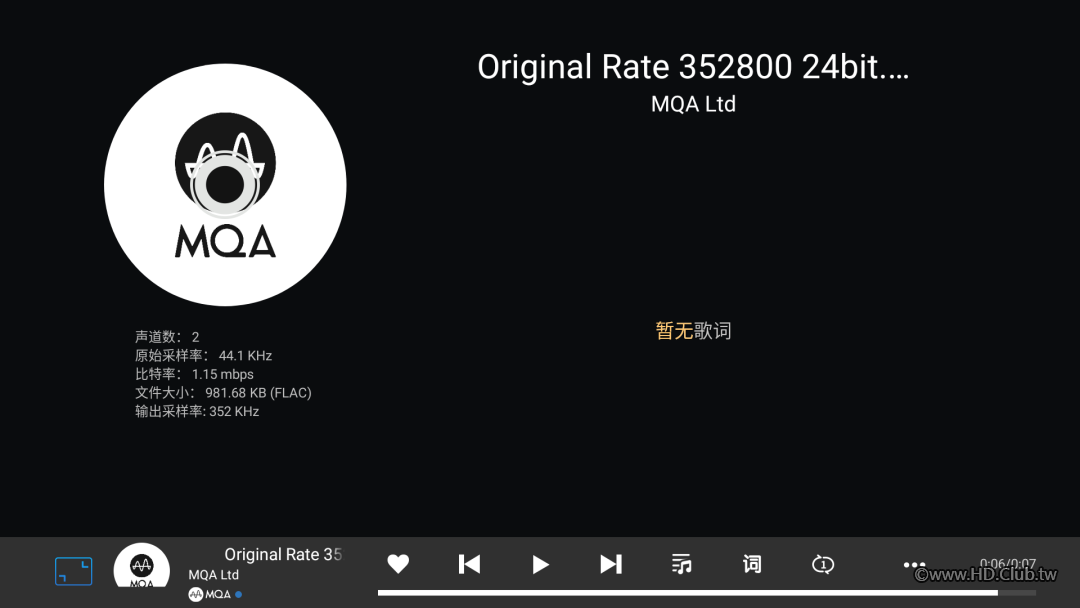

1、直接硬碟或者局域網播放MQA音訊檔
通過UHD3000本地播放機直接播放MQA音訊檔,能夠點亮MQA標識,另外從輸出取樣速率也可以看到展開之後的檔實際的取樣速率,說明MQA被成功解碼並輸出。播放並解碼MQA編碼的檔,聽眾可以享受到具有錄音室品質的聲音。

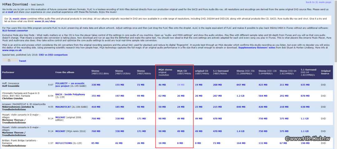

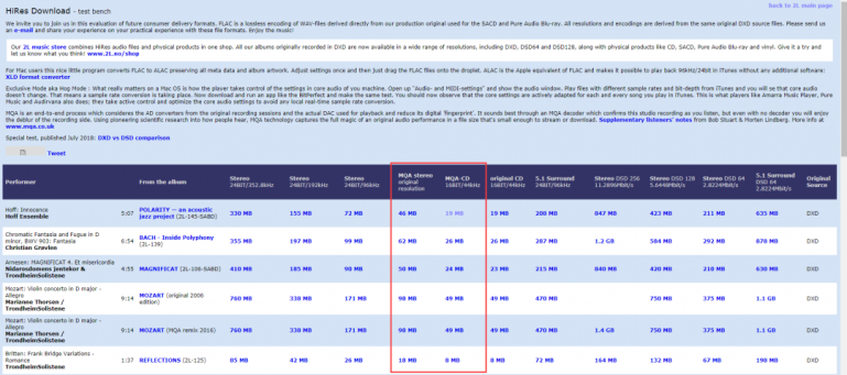

【MQA音樂檔案的取得】
如果你擁有zidoo UHD3000或者其他支援MQA的設備,想滿足MQA格式的測試,可以至挪威2L網站(http://www.2l.no/hires/),將會有多種取樣速率的MQA測試檔供玩家免費下載。

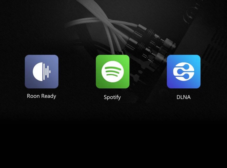

3、網路串流方式
UHD3000支援Roon Ready 、DLNA、Spotify等網路串流方式播放,後續還將會持續更新韌體,讓UHD3000獲得MQA網路串流播放的支援。

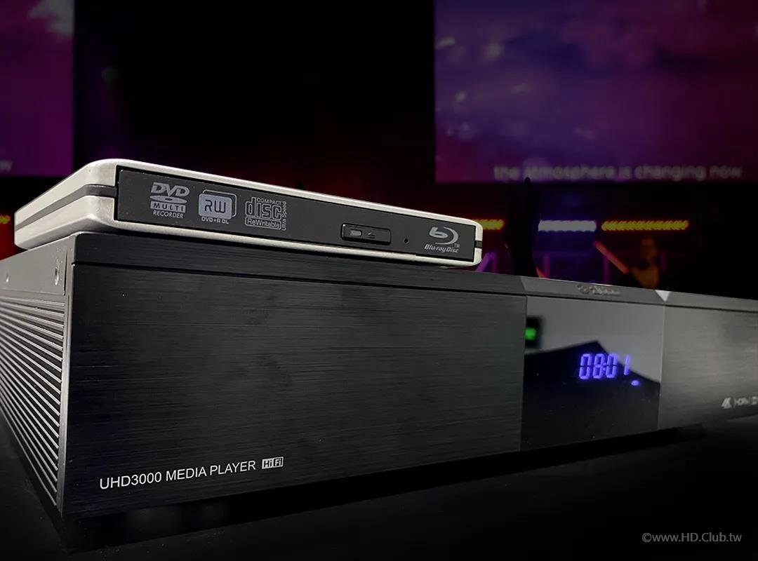

請問上面附圖片裡頭的藍光光碟機是什麼品牌及型號,到時候買了UHD3000就可以搭配使用,煩請吿知,謝謝
 樓主| 發表於 2021-6-24 18:18:07 | 顯示全部樓層
cgschen 發表於 2021-6-21 04:17 PM
請問上面附圖片裡頭的藍光光碟機是什麼品牌及型號,到時候買了UHD3000就可以搭配使用,煩請吿知,謝謝 ...
其實任何品牌都可以喔!我們用plextor測試OK!但還是要提醒UHD3000無法播放有版權的影碟喔!但是CD播放或是音軌抓取沒問題的!
