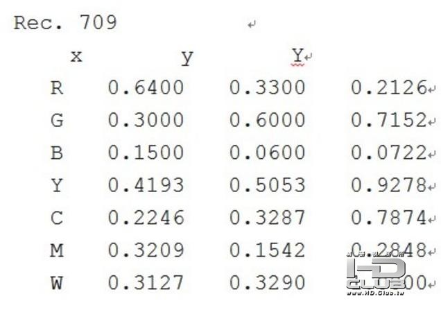

發表於 2012-8-16 23:08:39 | 顯示全部樓層
本文章最後由 cnnd 於 2012-8-16 23:09 編輯
找到友站lucakuo網兄分享的HDTV.Rec.709的標準
http://www.myav.com.tw/bbs/showthread.php?s=&threadid=20453034&perpage=30&pagenumber=1
HDTV.Rec.709
HDTV.Rec.709

 樓主| 發表於 2012-8-24 15:53:45 | 顯示全部樓層
cnnd 發表於 2012-8-16 23:08
http://www.myav.com.tw/bbs/showthread.php?s=&threadid=20 ...
REC. 709的標準裏是只有訂RGBW,CMY不需要訂,因為當RGBW訂出來後,CMY的值就已經可以推導出來,所以不需要訂。目前是因為平面顯示器的色彩線性不好,所以才會有人把目標值導出來方便使用。
