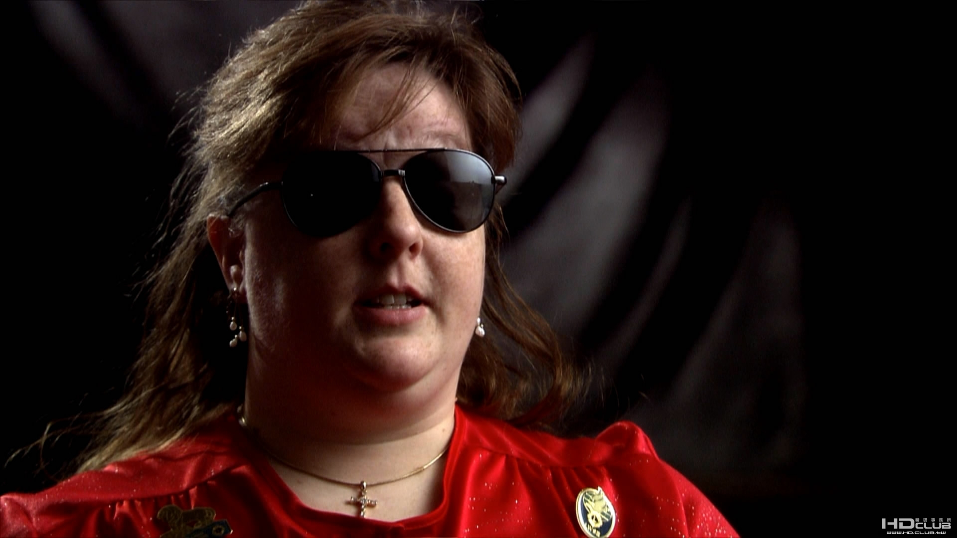

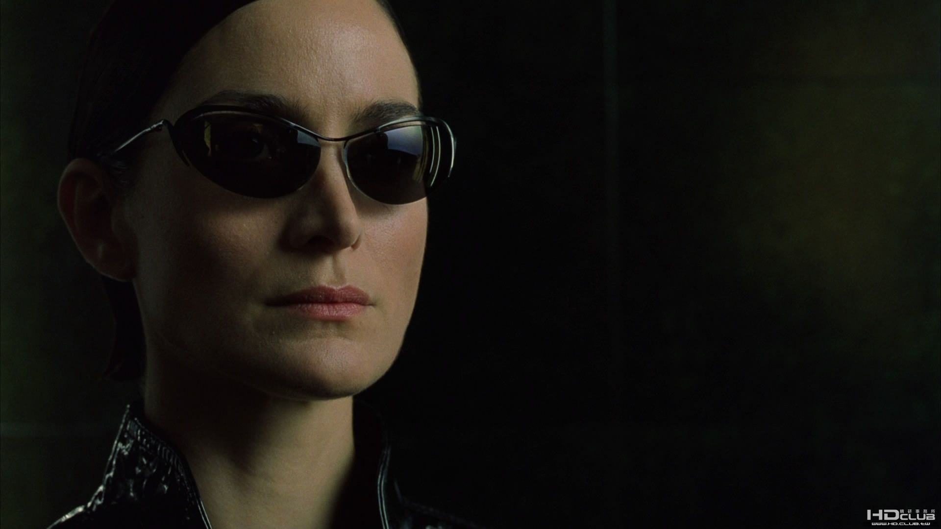

貼一張擷圖, 猜猜看 1080i (Video) 或 1080p (Film) ?
請放大至原圖真實大小, 容易比較 !
[ 本帖最後由 linjerin 於 2008-9-2 12:43 編輯 ]

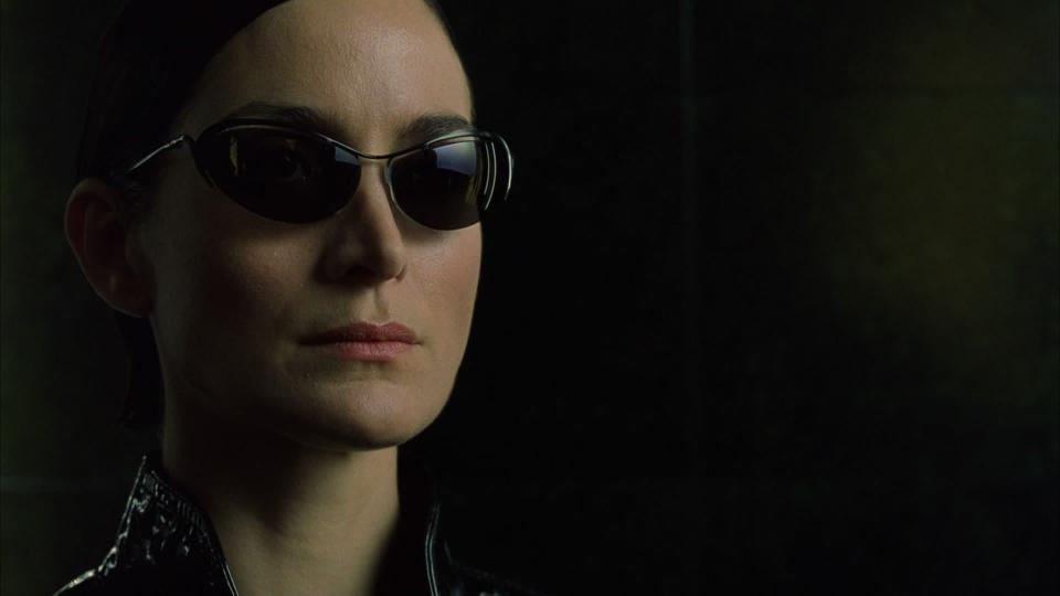

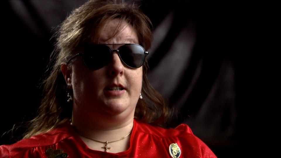

靜態的圖片真滴看不出來 ~
發表於 2008-9-6 10:22:50 | 顯示全部樓層
原帖由 cns10522 於 2008-9-6 09:51 發表
靜態的圖片真滴看不出來 ~
放大全圖
看眼鏡鏡框 - 人工失真
就分辨出
