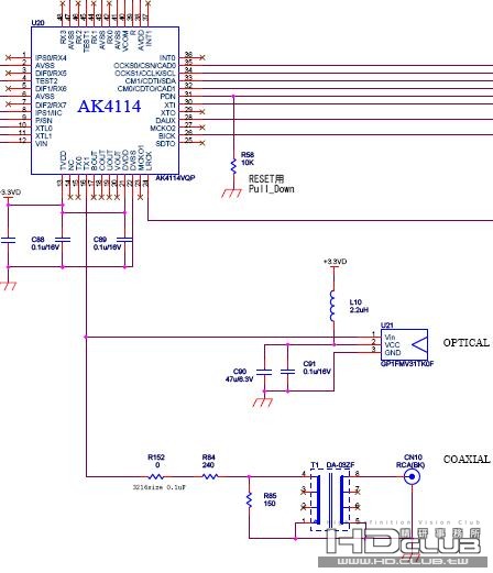

發表於 2008-4-22 13:04:05 | 顯示全部樓層
看到樓上寫的光纖與同軸接生因影響音質一事提出看法
無論光纖與同軸, 都是以數位傳輸的方式傳送
而且大部分設備都適用同一顆DIT晶片設計, 應該不會有音質不同的結果.
當然有一種可能是接頭與線材的選擇不良, 造成傳輸不穩定.
傳輸不穩定的時候通常不是音質不好, 是有怪音或爆音.
而同軸固然便宜容易取得, 可是卻有共地點與容易干擾的問題
以電氣方式介接兩來機器, 其實是比較不好的方法, 可能將播放機的雜訊帶到擴大機去.
光纖因為是不同的介質, 因此不具有電氣互傳的特性, 應該是最好的連接方式.
我附上光纖與同軸的線路, 有電子音響背景的就會了解, 共地點連結的問題...
SPDIF
SPDIF
SPDIF 線路
SPDIF 線路
