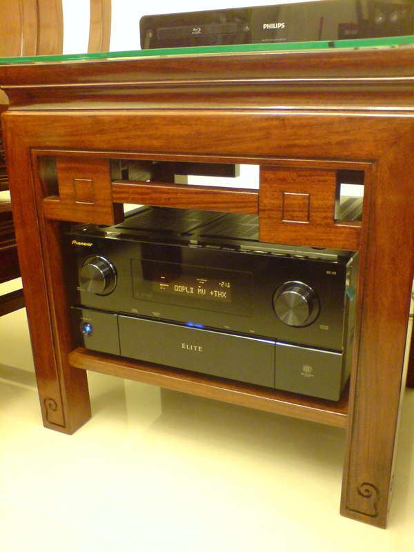

隨手拿個木架,剛剛好可以放入sc-25,有點像是量身訂做般那麼合.

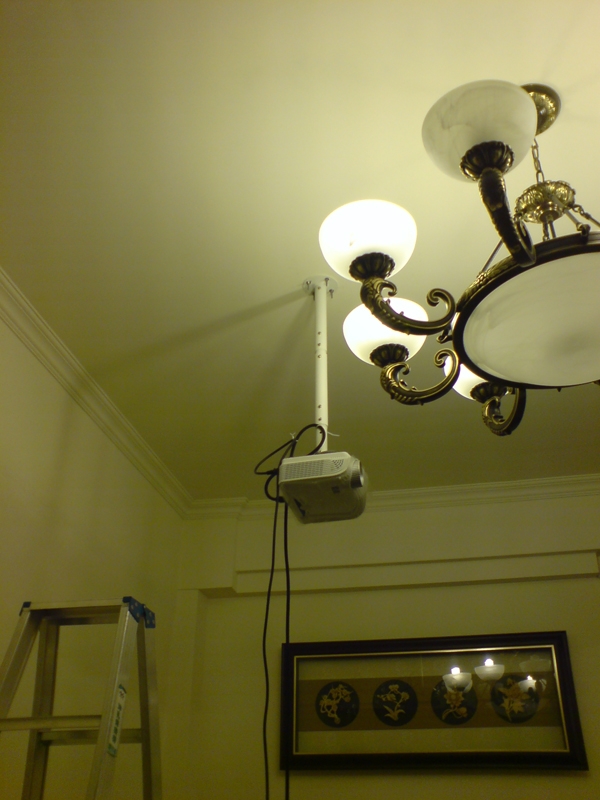

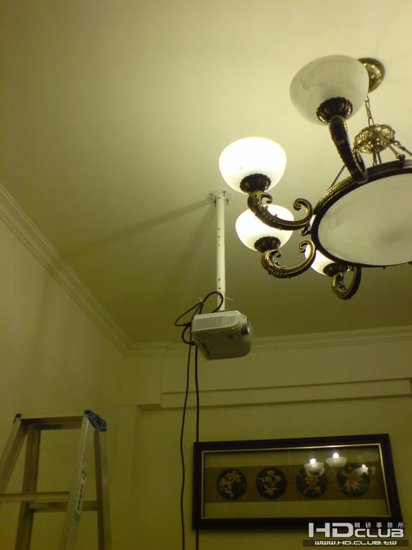

今天忙了一個下午,請大舅幫忙換插座並看接下來配合投影機吊掛後的配線走線位
置.但比較可惜的是沒有先請孫大哥幫忙多調一個延伸管,天花板太高,客廳主燈一
直會擋到.只能再請孫大哥再多跑一趟幫忙施工了.

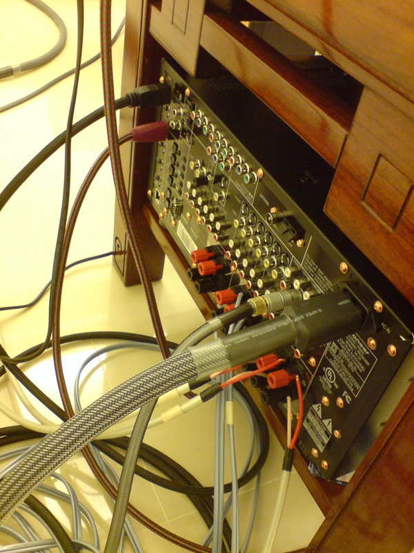

入手這台Pioneer SC-25其實多少也有點擔心水貨的維修,尤其一開始怎麼按搖控
畫面都出不來時更緊張一下,後來發現原來是Zone區移到3去了,得設在Main區來
設定才ok.原本是想買vsx-23就夠用,但想了想再多一萬五似乎可升不只一階,就給
他殺下去,讓我這個平常省得要命的心頭直直揪一下,但才剛試用一下就滿意到不
行.真是值得!

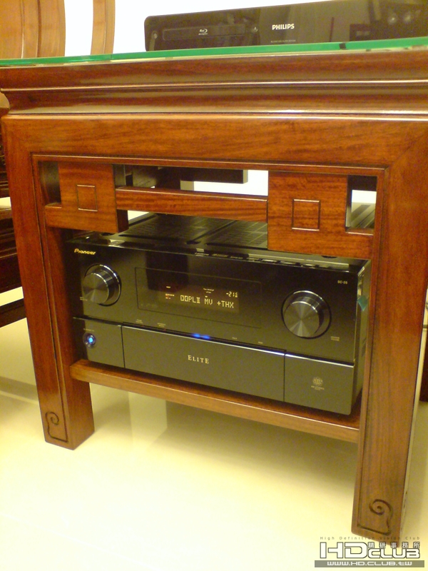

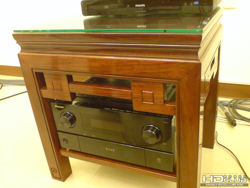

這個花梨木架很穩喔,家裡共有四支,拿一支來放
放下去一拜一拜
放下去一拜一拜

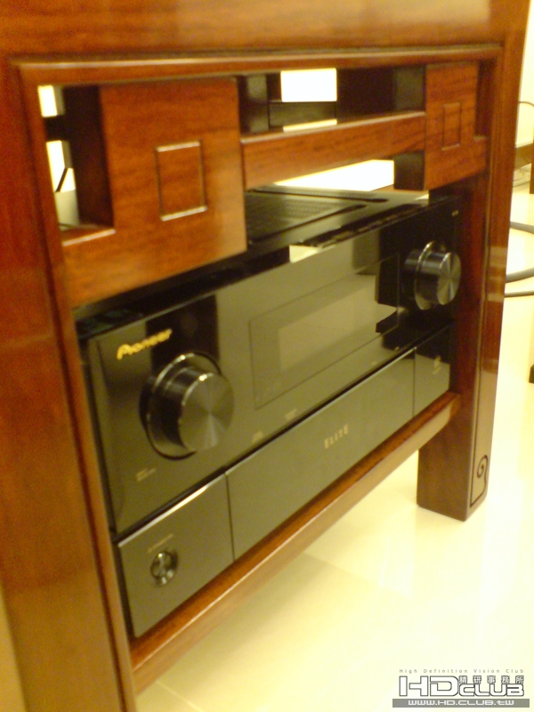

很像量身訂做的,線還沒整理,很亂
很像量身訂做的,線還沒整理,很亂

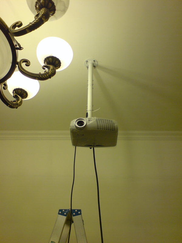

這個135"固定框真的好長
這個135"固定框真的好長

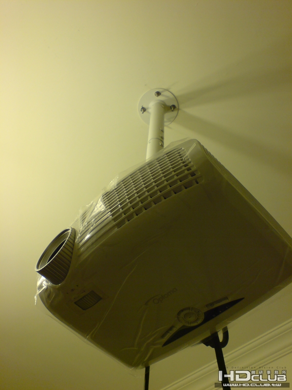

孫大哥施工很細心,量很久
孫大哥施工很細心,量很久

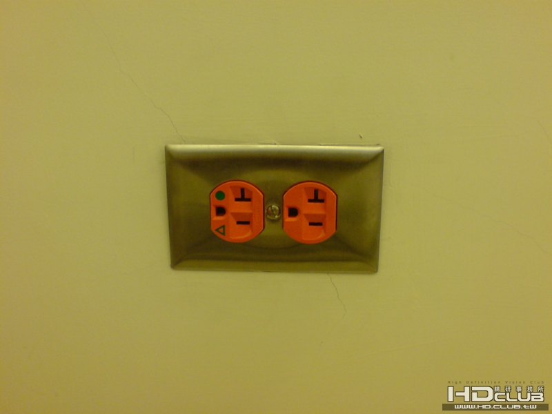

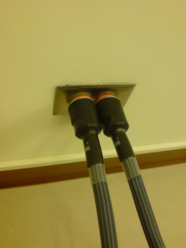

這個插座真的比原本國際牌的好很多
這個插座真的比原本國際牌的好很多

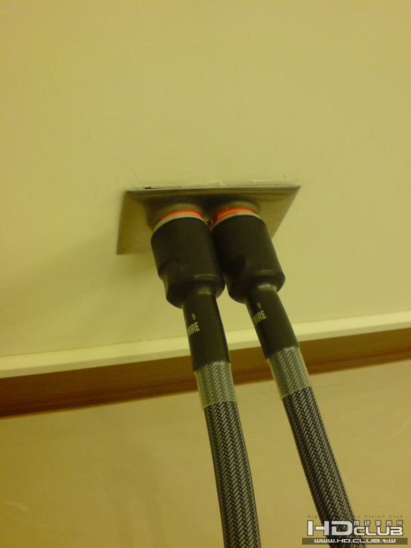

接重重的線還是很穩的,夾的很緊
接重重的線還是很穩的,夾的很緊

謝謝發哥啦,今天讓孫大累了一整天,從早弄到下午才收工,雖然小弟還沒能回家看成果,
但我老爸老媽就說,哇! 畫面好清楚喔,尤其晚上完全遮光下更是棒,畫面比先前大又更
好了. 只是沒想到我老媽竟然說畫面好像小了點,差點沒讓我摔倒..

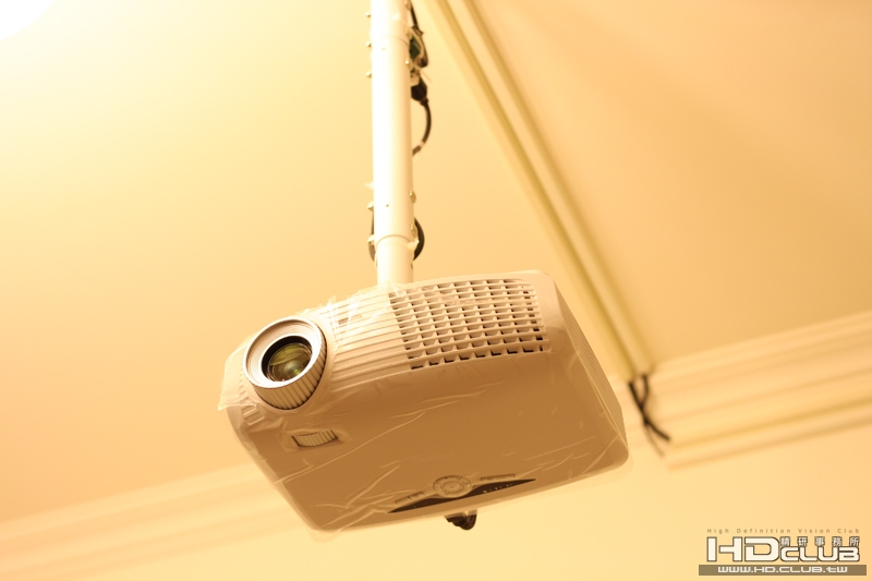

要搞定135"固定布幕+投影機吊掛真是不容易,尤其要避開吊掛的大燈更是困難重重.
實在要好好謝謝孫大.
回家後又花了幾個小時把線都整好收進邊條裡,回復了先前沒弄投影機時很乾淨的感覺.

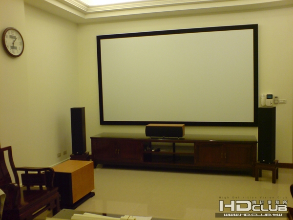

而固定框的效果呢? 原來我老媽把有黑框後畫面整個變結實的視覺效果搞成畫面變小,
那有可能變小,本來無布框也才打126",現在實際投影畫面事實上是大於135"了,大約有
137",四週稍微疊在框上,所以畫面大了不少,簡直像台135”的電漿一樣.
現在小弟說已完成了1080P的劇院了,謝謝大家了.

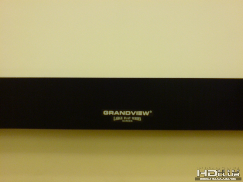

各位看小弟雖是用手機拍,但仍看得出牆壁(百合白) vs 蓆白布幕下,原牆壁色偏黃,而且
還蠻明顯的.這個布幕增益1.0後,讓色彩亮度提高了一些,看起來較接近電視的效果,而不
只是有色的紙色(不夠突顯).也現出原本沒那麼明顯的暗部細節,但黑色表現的改善
不是很明顯.
投影布幕與投影架要固定前得好好量測過,先將預計投影高度等相關位置都取好,盡量
找出適合觀賞的角度才進行鑽孔固定,不然可能會弄的房子亂七八糟.這次因請專家幫
忙,經過仔細量測才能一次就完美施工.

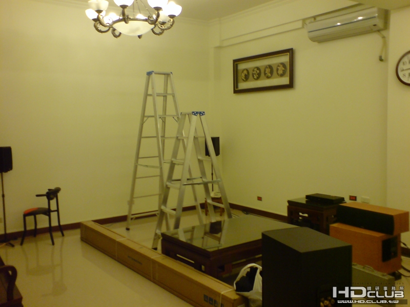

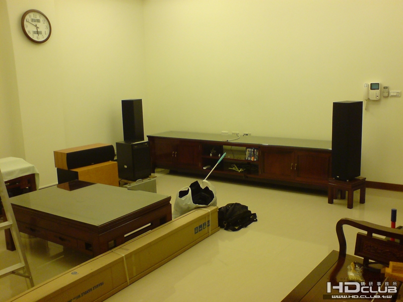

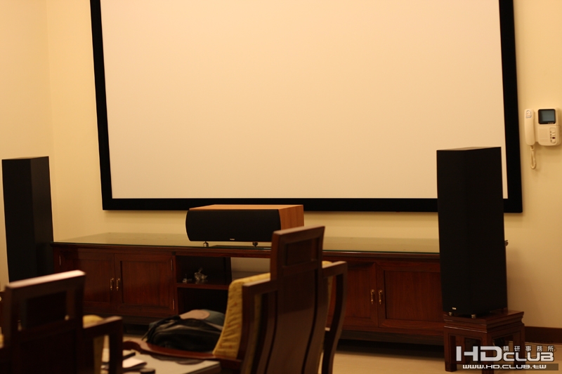

中置的位置有點偏左,前置喇叭位置後來又再調整過,讓二支喇叭靠近一些,離邊牆遠些. ... ... ... ...

換個角度看
換個角度看
換個角度看
換個角度看
驗明正身,Grandview布幕
驗明正身,Grandview布幕

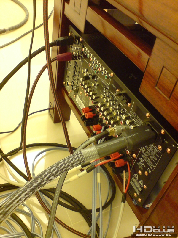

今天又把線整了一下,先前為了走線收進邊條裡,把電源線跟HDMI線都擠
在一起進邊條,看投影出來的畫面還是愈看愈不對,心裡就是很毛,還是把
電源線跟HDMI線分開各自一個邊條,雖然更難看,但分開後投影出來的感
覺就是比較好些了,最後在吊架上還是會疊在一起,目前正在想法子看要
怎麼保護HDMI線不要被最後一公尺給電源線砸鍋..

把電源線跟HDMI線各自走各的邊條,希望儘量降低訊號干擾,分開後果然感覺很好 ...

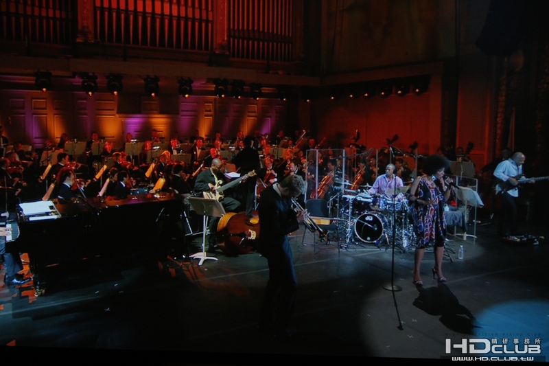

手持拍HD20投出撥放中的BD畫面,若暫停畫面上腳架慢慢拍應該可以明顯改善拍出來的品質 ...

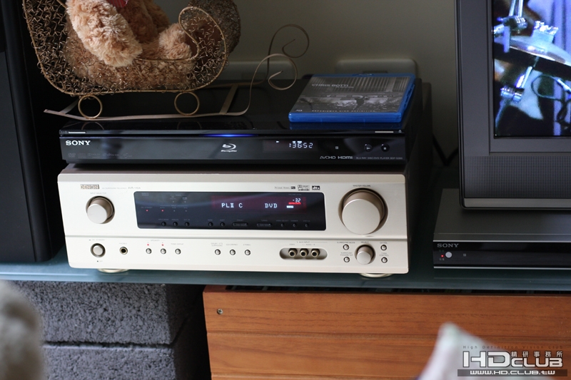

舊的擴大機繼續用,放在小空間的5.1效果還是很好

tinnlu3 兄您好,您左手邊的一整片白牆是不是會反光?
有無打算處理?
 樓主| 發表於 2010-5-4 13:30:07 | 顯示全部樓層
原帖由 cybastar 於 2010-5-4 12:33 發表
有無打算處理?
反光問題似乎不是那麼明顯,可能投影機劇院模式下也有相當的亮度,加上布幕後效果已經很不錯,
家裡有老人家,比較不適合弄的像電影院那麼黑.所以暫時應該沒什麼其他打算.

我的建議是左右加大面的深色窗簾,可吸音、吸光、遮光,平常收到兩個角落,對於整體觀感並不會影響太多。像我自家也是這樣做,兩面聲音就吸得差不多了,有空可能來看看。

真的都怪自己貪心弄到135",理論上弄120"什問題都好解決,但現在弄這麼大真有個想不到的好處,
小弟為了讓後環繞空間大一些,距離耳朵遠一些,把座位往前移,眼睛距離布幕可能僅有4.8米左右.
再加上布幕增益跟黑框效益加持下,雖然白牆有反光,但幾乎感覺不到白牆反光的負面問題,畫面顏
色仍然鮮豔動人.
而且這台入門機透光透很大,剛好把座位區照亮一些,讓臨時進出的人方便許多,可說是利多於弊了.
有機會真希望跟版上大大們一同過去參訪! 尤其是您調校過後的投影效果,只是怕回家想換機就糟了..
